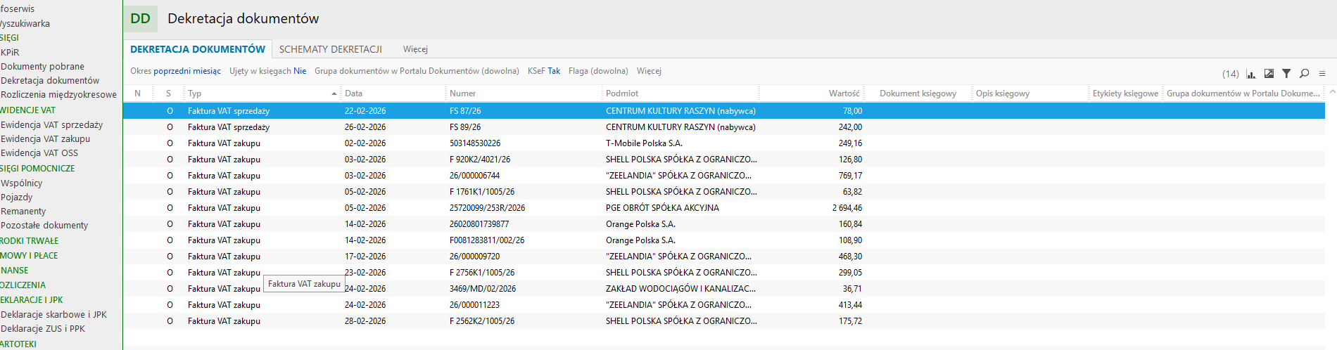

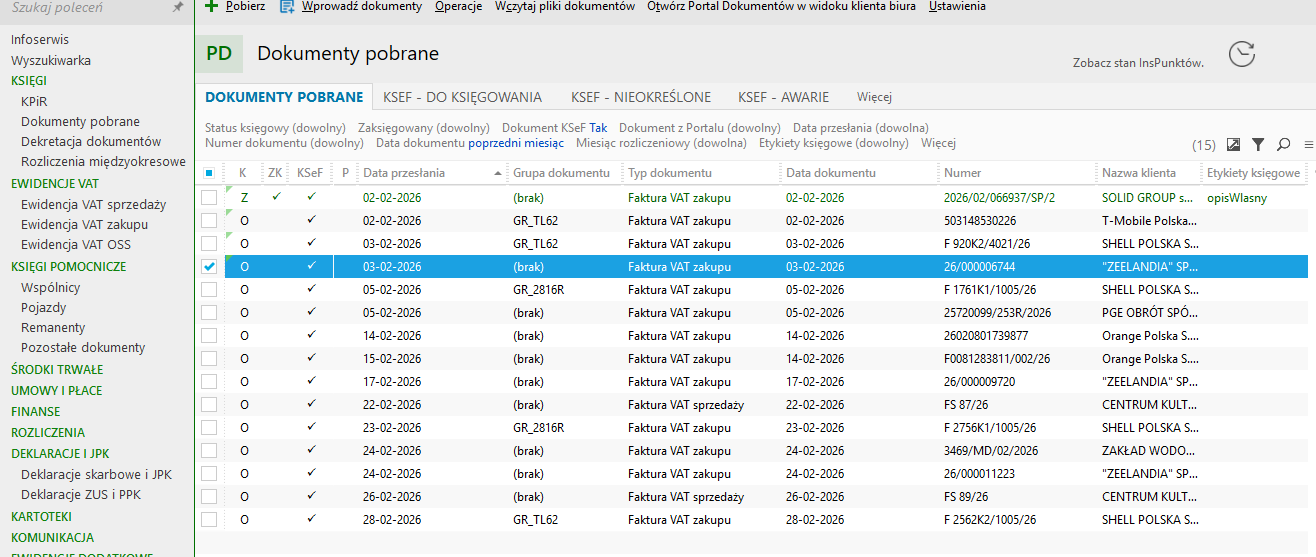

Będą w widoku `Dokumenty pobrane` chciałbym móc nadać grupę dokumentowi pobranemu z Ksef. Taki mechanizm używam dla dokumentów z portalu aby potem można było w widoku `Dekretacja dokumentów`  móc już zapytać tylko o specyficzną grupę i nadać im zbiorczo etykiety księgowe które są wykorzystywane w schematach dekretacji. Działą to bez problemów dla dokumentów z portal jednak jest problem z dokumentami z Ksef. Kiedy nadaje jakąś grupę pojedynczo dokumentom lub też zbiorczo, pomimo informacji w widoku `Dokumenty pobrane` że dana grupa zostałą dokumentowi przypisana, przechodząc na `Dekretacja dokumentów` szukając dokumentów po danej grupie nie mam żadnych.
Czy robię coś nie tak? bo wygląda to na poważny błąd przekazywania danych pomiedzy kontekstem ksef a dokumenty do dekretacji.
Na zdjęciach można zobaczyć chociażby fakturę T-mobile 503148***** która na jednym widoku ma grupę a na drugim już nie.
