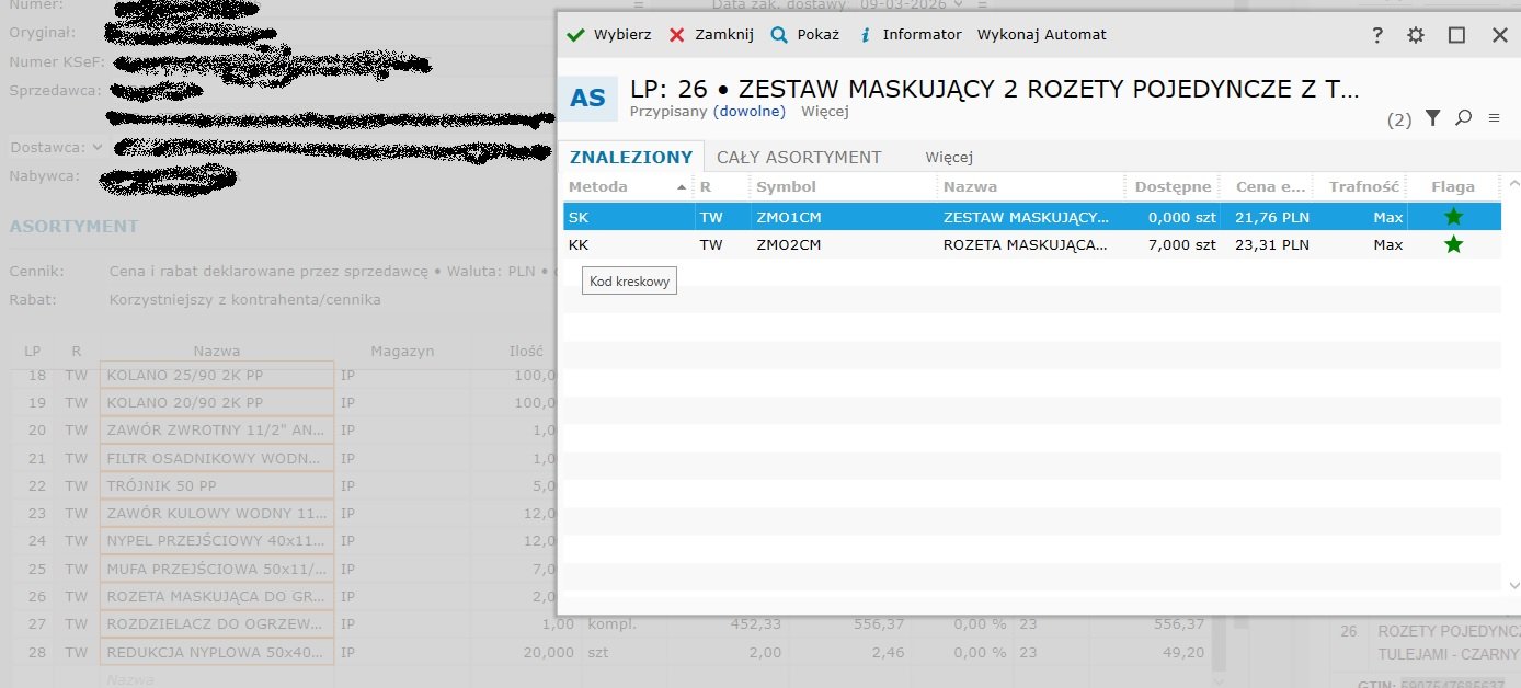

W czasie przetwarzania FS z KSeF jedna z pozycji jest nieprawidłowo przypisana do towaru jaki mamy w bazie. Jest stosowny komunikat o odnalezieniu dwóch podobnych towarów z możliwością wyboru. W podglądzie widzę oba towary: jeden z nich (ten prawidłowy) ma w rubryce "METODA" wpisane "symbol u kontrahenta". Drugi ma wpisane "kod kreskowy".

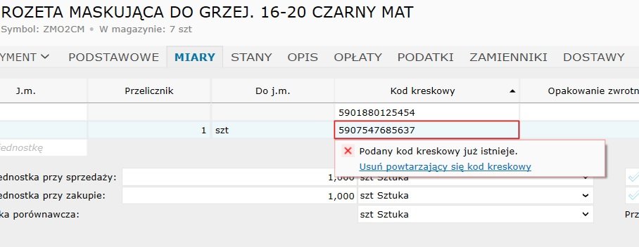

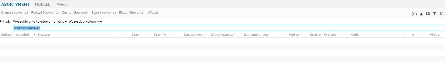

Sprawdzam ten kod kreskowy i jest kod ale zupełnie inny, natomiast tego kodu z faktury od dostawcy nie ma. Otworzyłem zakładkę ASORTYMENT, użyłem magicznego F8 i wpisałem kod z faktury dostawcy - zero wyników. Odnalazłem towar który system powiązał z feralną fakturą i chciałem dopisać kod kreskowy z faktury dostawcy - błąd "Podany kod już istnieje".
Wygląda to na błąd w bazie - jakieś pomysły?
