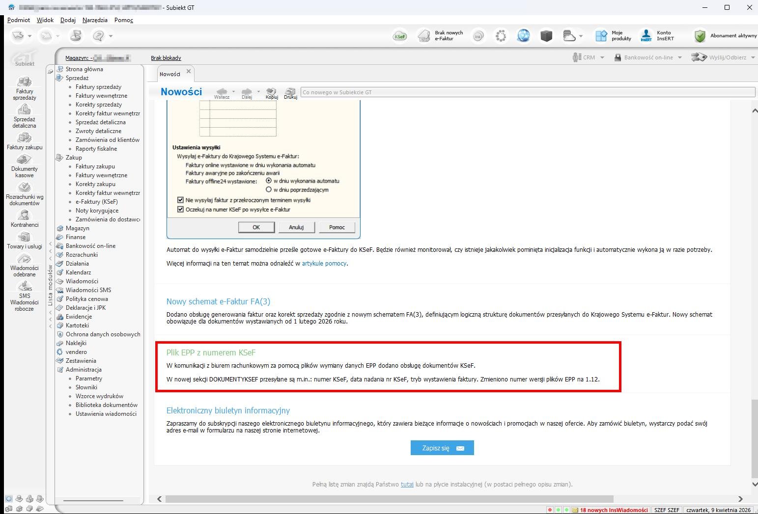

Ewelina Boguszyńska 1 Napisano 20 Marca Udostępnij Napisano 20 Marca w Obsługa EPP 1.12 w Subiekt GT Dzień dobry, W firmie jest główna baza Subiekta GT. Przedstawiciel w terenie używa swojej lokalnej bazy i wystawia faktury. Następnie przesyła je za pomocą EPP do bazy głównej. Takie rozwiązanie działa dobrze, ale brakuje obecnie numeru KSeF w pliku EPP. Subiekt generuje ten plik w wersji 1.11. Kiedy pojawi się wersja 1.12? Link to postu

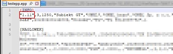

Robert Dopierała 64 Napisano 20 Marca Udostępnij Napisano 20 Marca w Obsługa EPP 1.12 w Subiekt GT 1.12 już jest ale wysyłka faktur odbywa się starym schematem (nie mamy na to wpływu - musi to zmienić InsERT w kolejnej wersji) [INFO] "1.11",3,1250,"Subiekt GT Link to postu

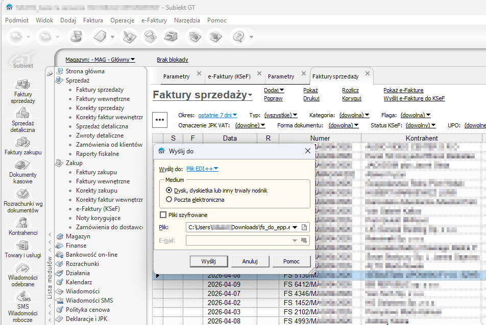

Mamut Maniek 121 Napisano 9 Kwietnia Udostępnij Napisano 9 Kwietnia w Obsługa EPP 1.12 w Subiekt GT (edytowane) U mnie też jak eksportuje fakturę sprzedaży do pliku EPP to nadal pokazuje wersje 1.11 zamiast 1.12 i brakuje numerów KSeF. Moja wersja Subiekt GT 1.87 SP2 HF1 pokazuje, że ma taką funkcjonalność to nie wiem czy gdzieś trzeba włączyć tą wersje EDI 1.12? Edytowane 9 Kwietnia przez Mamut Maniek Link to postu
Mamut Maniek 121 Napisano 9 Kwietnia Udostępnij Napisano 9 Kwietnia w Obsługa EPP 1.12 w Subiekt GT (edytowane) Zaktualizowałem Subiekt GT do wersji 1.87 SP3 HF1 ale nadal ten sam problem dodam, że pliki EPP generuje w ten sposób: 1. Moduł "Faktury sprzedaży" 2. Wybieram fakturę 3. Menu "Operacje" 4. Wybieram "Wyślij do" 5. Wybieram "Plik EDI++" 6. Wskazuje plik 7. Klikam w "Wyślij" Edytowane 9 Kwietnia przez Mamut Maniek Link to postu
marek wilczak 401 Napisano 9 Kwietnia Udostępnij Napisano 9 Kwietnia w Obsługa EPP 1.12 w Subiekt GT epp 1.12 jest (na pewno ) używany w komunikacji z BR a nie do przesyłania dokumentów Link to postu

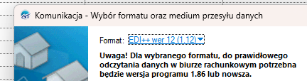

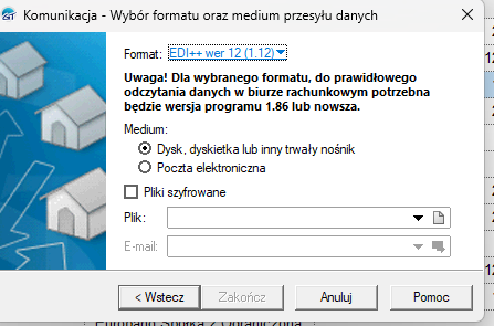

Robert Dopierała 64 Napisano 10 Kwietnia Udostępnij Napisano 10 Kwietnia w Obsługa EPP 1.12 w Subiekt GT w komunikacji do biura jest 1.12 w "wyślij do" wersja 1.11 Link to postu
Mamut Maniek 121 Napisano 10 Kwietnia Udostępnij Napisano 10 Kwietnia w Obsługa EPP 1.12 w Subiekt GT da się zmienić w "wyślij do" do wersji 1.12? Link to postu
Andrzej Kubik 1 968 Napisano 10 Kwietnia Udostępnij Napisano 10 Kwietnia w Obsługa EPP 1.12 w Subiekt GT Zaktualizowałem Subiekt GT do wersji 1.87 SP3 HF1 ale nadal ten sam problem dodam, że pliki EPP generuje w ten sposób: 1. Moduł "Faktury sprzedaży" 2. Wybieram fakturę 3. Menu "Operacje" 4. Wybieram "Wyślij do" 5. Wybieram "Plik EDI++" 6. Wskazuje plik 7. Klikam w "Wyślij" IMO brak numerów KSeF jest tu świadomy i bardzo rozsądny. Takie przesyłanie dokumentów przez EPP i odtwarzanie w innej bazie nie gwarantuje że utworzony dokument będzie taki sam jak w bazie źródłowej. Zaryzykował bym nawet że gwarantuje że co któryś będzie się różnił. Zmienić się mogą daty, numer, nazwa asortymentu (ten sam symbol, różne towary w obu bazach) i jeszcze kilka innych elementów. Mielibyśmy ten sam numer KSeF i dwa różniące się dokumenty. Nie idźcie tą drogą. Spędzilem sporo życia walcząc z tymi problemami u większego klienta zanim TP doprowadziła internet i mogliśmy przejść na RDP, więc wiem co mówię.Nigdzie nie nauczyłem się tyle co tam, szukając i poprawiając niezgodności, uzgadniając remanent itd. Link to postu

Daniel Kozłowski 1 732 Napisano 10 Kwietnia Udostępnij Napisano 10 Kwietnia w Obsługa EPP 1.12 w Subiekt GT 32 minuty temu, Robert Dopierała napisał: plus brak sferycznych metod ustawiania nr ksef w rachmistrzu i rewizorze - bo użytkownicy muszą płacić za ksef Nie rozumiem / nie mam pewności o czym Pan pisze i co chciał przekazać ? Funkcjonalność ta jest zaplanowana na najbliższą wersję 1.88, która ma się ukazać w drugiej połowie kwietnia. Link to postu
Daniel Kozłowski 1 732 Napisano 10 Kwietnia Udostępnij Napisano 10 Kwietnia w Obsługa EPP 1.12 w Subiekt GT 36 minut temu, Robert Dopierała napisał: osobiście traktuję brak 1.12 w wysyłce dokumentów jako strategie Insert. Zgadza się, to jest strategia InsERT, strategia tworzenia oprogramowania, której celem jest dostarczenie dużo ważniejszych funkcjonalności oczekiwanych przez jak największą liczbę użytkowników... Jakie są nasze doświadczenia po kilkunastu latach na rynku, ilu klientów korzysta z komunikacji centrala<->oddział ? Okazuje się, że chyba cały jeden i to taki, któremu pomagamy sporadycznie, tylko w problemach o które spyta, wcześniej nie spytał od pracę zdalną, nie widział, że jest taka możliwość, teraz się dowiedział i chce z nich skorzystać, gdyż jak sam Pan zauważył: 40 minut temu, Robert Dopierała napisał: zgadzam się natomiast, że zdalny dostęp rozwiązuje masę problemów (niekoniecznie RDP) przy czym: 41 minut temu, Robert Dopierała napisał: oczywiście musi być stabilne łącze internetowe. do RDP nie musi takie być, nie mamy na to wpływu, więc my wymagamy RDP lub nie dajmy gwarancji na poprawne działanie programów. Link to postu

Robert Dopierała 64 Napisano 17 Kwietnia Udostępnij Napisano 17 Kwietnia w Obsługa EPP 1.12 w Subiekt GT W dniu 20.03.2026 o 15:36, Ewelina Boguszyńska napisał: Jak realizować import faktur między dwiema bazami dla tej samej firmy? w dokumentacji do edi++ 1.12 (epp) znalazłem taki (przeoczony przeze mnie wcześniej) zapis ...Ze względu na rodzaj, dane przesyłane za pomocą EDI++ zostały podzielone na następujące grupy i podgrupy:... dane o dokumentach KSEF (tylko do biura rachunkowego)**. Czyli insert nie przewiduje obecnie możliwości przesyłania nr KSEF w dokumentach między oddziałami. Pozostaje rozwiązanie własne: np tradycyjny tarnsfer dokumentów przez epp plus rozwiązanie własne wstrzykujące statusy i nr ksef. Generalnie rozwiązanie z pracą zdalną może być najlepszą opcją do wprowadzenia. Link to postu
