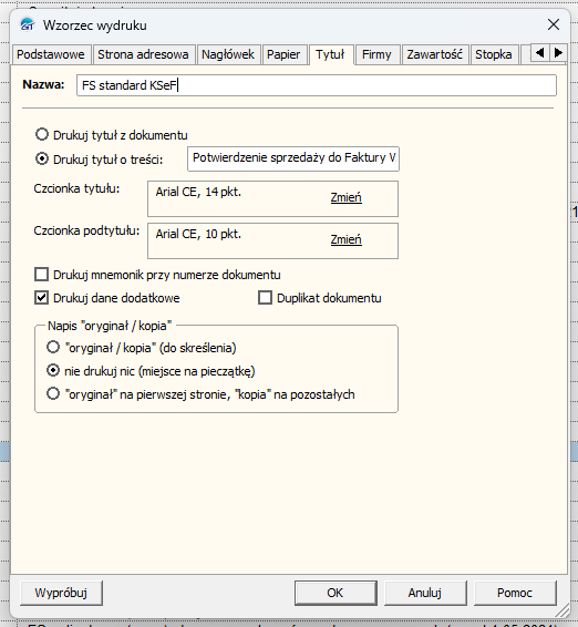

Dawid B. 93 Napisano 29 Marca Autor Udostępnij Napisano 29 Marca w Sello 1 a faktury do KSef @Bartosz Rosa Twoje wskazówki pomogły ale pojawił się inny problem. Zmiany w ustawieniach ZK z poziomu Subiekta GT pomogły w prawidłowym wystawianiu faktur z poziomu sello czyli (offline24). Problem jest z wysłaniem Potwierdzenia wystawienia takiej faktury do klienta, ponieważ podczas zapisu dokumentu do pdf za pomocą ustawień [Transakcja::DokumKoncowy|strip=`_`|replace=`/==_`].pdf zapisuje się dokument z tytułem Faktura i jej numerem systemowmy a powinien zapisywać sie dokument o tytule Potwierdzenie i numer systemowy faktury. Gdy chcemy wydrukować bądź zapisać ręcznie daną fakturę (offline24) z poziomu subiekta to drukuje i zapisuje się jako Potwierdzenie czyli prawidłowo. Druga sprawa dotyczy wysyłanego dokumentu sprzedaży do allegro. Czy w takim przypadku sello wyśle potwierdzenie wystawienia faktury (offline24) czy fakturę? Dodam tylko, że w świetle przepisów nie możemy wysłać klientowi faktury, która nie posiada numeru KSeF dlatego chcemy wysyłać potwierdzenie jej wystawienia z wymaganymi kodami QR. A więc faktura, nie może zostać wysłana ani na maila jak i do allegro - tylko potwierdzenie jej wystawienia. Macie jakieś rozwiązania? pomysły? inny model działania z sello 1 co do wysyłania potwierdzeń faktur KSeF do allegro jak i do klientów? Cytuj Link to postu
Bartosz Rosa 2 618 Napisano 30 Marca Udostępnij Napisano 30 Marca w Sello 1 a faktury do KSef W dniu 29.03.2026 o 10:16, Dawid B. napisał: podczas zapisu dokumentu do pdf za pomocą ustawień [Transakcja::DokumKoncowy|strip=`_`|replace=`/==_`].pdf zapisuje się dokument z tytułem Faktura i jej numerem systemowmy a powinien zapisywać sie dokument o tytule Potwierdzenie i numer systemowy faktury. Ale gdzie ta Faktura się pojawia? Jako tytuł dokumentu PDF? Tutaj raczej Sello nic nie wskóra, bo jedynie zleca wyeksportowanie dokumentu Subiektowi i to on zapisuje je w podanej lokalizacji. Możliwe, że działa to inaczej przy korzystaniu z API sferycznego Subiekta a z interfejsu Subiekta. W dniu 29.03.2026 o 10:16, Dawid B. napisał: Druga sprawa dotyczy wysyłanego dokumentu sprzedaży do allegro. Czy w takim przypadku sello wyśle potwierdzenie wystawienia faktury (offline24) czy fakturę? Sello wyśle to co w momencie wywołania wysyłania będzie w Subiekcie. Sello NX posiada wbudowany automat, który oczekuje na to, aż dokument stanie się fakturą w rozumieniu KSeF. W Sello 1 nie ma takiej funkcji i trzeba to obsłużyć ręcznie. Cytuj Link to postu
Dawid B. 93 Napisano 30 Marca Autor Udostępnij Napisano 30 Marca w Sello 1 a faktury do KSef 12 minut temu, Bartosz Rosa napisał: Ale gdzie ta Faktura się pojawia? Jako tytuł dokumentu PDF? Pojawia się tam gdzie zostaje zapisana podczas tworzenia Faktury z poziomu sello 1. Następnie jest wysyłana do klienta w wiadomości z szablonu. To wszystko oczywiście działa od lat. Ale teraz tak jak wspomniałem zapisuje się dokument z tytułem Faktura i jej numerem systemowmy a powinien zapisywać sie dokument o tytule Potwierdzenie i numer systemowy faktury. Ręczny export faktury w poziomu drukowania i wskazania miejsca zapisu zapisuje ją poprawnie jako Potwierdzenie Więc nie zrozumieć dlaczego ta sama czynność wywoływana z poziomu sello (podczas tworzenia dokumentu i jego zapisu pdf w miejscu docelowym) lub z poziomu subiekta (drukuj i nastepnie export do miejca docelowego) przynosi inny efekt? Cytuj Link to postu

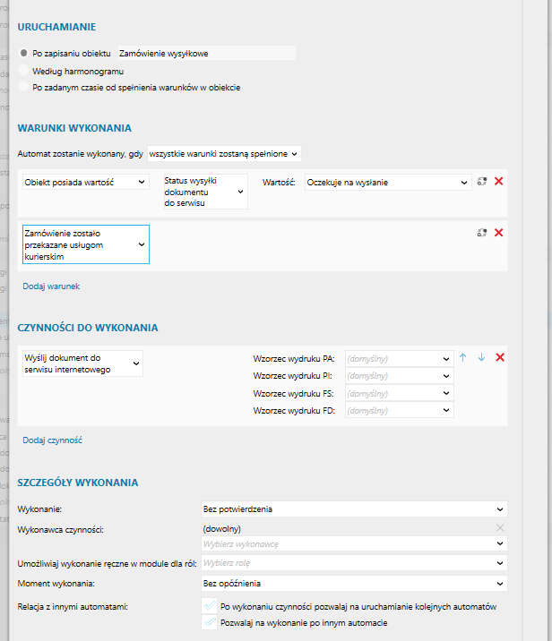

MARCIN e-kupowanie.pl 1 289 Napisano 30 Marca Udostępnij Napisano 30 Marca w Sello 1 a faktury do KSef 2 minuty temu, Bartosz Rosa napisał: Ale gdzie ta Faktura się pojawia? Jako tytuł dokumentu PDF? U mnie na dysku lokalnym zapisuje się jako automatem (w środku jest tytuł Potwierdzenie sprzedaży) Automat jak niżej. Czy @Bartosz Rosa nie koliduje on z automatem KSeF? U mnie do klienta wysyła się potwierdzenie sprzedaży z tytułem FS... Po ostatnim GT nie robiłem prób, ale też muszę do drukowania ksefu ustawiać domyślny wzorzec wydruku, a do faktur detalicznych mój, bo inaczej nic się nie wysyła... Nadal (ale niestety już bez okna gdzie można dokonać zmian) w Sello FS tworzy się jako tradycyjna (w ZK ustawiona ksef) Cytuj Link to postu
Dawid B. 93 Napisano 30 Marca Autor Udostępnij Napisano 30 Marca w Sello 1 a faktury do KSef 16 minut temu, MARCIN e-kupowanie.pl napisał: U mnie na dysku lokalnym zapisuje się jako Ale mówisz o Sello NX? Ja opisuje problem z Sello 1. W NX wysyłamy do klienta automatem po nadaniu numeru KSeF ale w Sello 1 niestety trzeba wysłać Potwierdzenie bo brak tu automatu i wszystko będzie ok jeżeli zapisze się poprawnie dokument) Cytuj Link to postu
MARCIN e-kupowanie.pl 1 289 Napisano 30 Marca Udostępnij Napisano 30 Marca w Sello 1 a faktury do KSef 23 minuty temu, Dawid B. napisał: Ale mówisz o Sello NX? Ja opisuje problem z Sello 1. W NX wysyłamy do klienta automatem po nadaniu numeru KSeF ale w Sello 1 niestety trzeba wysłać Potwierdzenie bo brak tu automatu i wszystko będzie ok jeżeli zapisze się poprawnie dokument) Mówię o NX, ale my wysyłamy FAKTURY FSeF oraz Faktury Detaliczne, i nie mogę dojść do ładu... Na razie nie wystawiałem zbiorczo - tak robicie w NX? i działa poprawnie? Ale pewnie nie robicie FSd? Cytuj Link to postu

Bartosz Rosa 2 618 Napisano 1 Kwietnia Udostępnij Napisano 1 Kwietnia w Sello 1 a faktury do KSef Problem jest w samym Subiekcie i jest przewidziany do poprawy w jednej z najbliższych aktualizacji. Więc na tę chwilę nic tutaj nie jesteśmy w stanie poprawić od strony Sello. Cytuj Link to postu
Dawid B. 93 Napisano 1 Kwietnia Autor Udostępnij Napisano 1 Kwietnia w Sello 1 a faktury do KSef 14 minut temu, Bartosz Rosa napisał: Problem jest w samym Subiekcie i jest przewidziany do poprawy w jednej z najbliższych aktualizacji. Więc na tę chwilę nic tutaj nie jesteśmy w stanie poprawić od strony Sello. Na tą chwilę udało mi się to rozwiązać ustawiając na stałe tytuł we Wzorcu wydruku (patrz załącznik). Sprawdziłem kilka faktur i wszystko poprawnie działa i zapisuje. Wysyłka do allegro poprawny dokument czyli Potwierdzenie sprzedaży i do klienta w mailu również. Dokument poprawnie opatrzony kodami QR. Teraz można spokojnie wysyłać do drugiego dnia roboczego do KSeF ale będziemy to robić na kniec dnia. 1 1 Cytuj Link to postu
MARCIN e-kupowanie.pl 1 289 Napisano 2 Kwietnia Udostępnij Napisano 2 Kwietnia w Sello 1 a faktury do KSef W dniu 31.03.2026 o 14:03, Bartosz Rosa napisał: Konsultujemy, ale tam też musimy chwilę poczekać na diagnozę. Uff.. wnioski (stan obecny i oczekiwany) SUBIEKT GT - przy wyborze FS standard i próbie wydruku (podgląd wydruku) faktura tradycyjna FSd generuje się poprawnie (do paragonu... bez QR), faktura KSeF także - wydruk z kodem QR (1 szt.) i nazwą w nagłówku Faktura (ale ona jest już wysłana do KSeF - więc chyba(?) jest to poprawne? PS jeśli wpiszę tam Potwierdzenie sprzedaży to na FSd też jest potwierdzenie - inaczej mówiąc zmiana nazwy działa na KAŻDY wydruk i FS i FSd... (w tej chwili nie mam FS do wystawienia więc nie mogę sprawdzić jaki będzie wydruk i nagłówek przy fakturze offline nie wysłanej do KSeF) SELLO NEXO - nie zauważa, że wydruk FS standard ma podwójną rolę, i jeśli dzisiaj mi wygenerowało FSd z tytułem Faktura, opisem do paragaonu i... kodem QR offline... ; żeby działać zgodnie z przepisami mam (na razie przyjąłem takie opcje): - przestawiać wzorce wydruku z standard na stary w zależności od tego czy w Sello robię FSd czy FS... - NIE WYSTAWIAĆ w Sello FS, jak rozumiem, jeśli je wystawię ręcznie w GT z ZK to one nie znajdą sobie drogi do Sello żeby się stamtąd wysłać do klienta? Innych rozwiązań nie widzę... Dodam, że wystawiam z Wystaw - jeśli tu nie działa, to obawiam się wybrać ...seryjnie. Mam wrażenie, że skonfigurowano Sello dla prostego użycia: albo FS albo PA, program jakby nie umie pojąć, że istnieje byt o nazwie FSd do paragonu... Cytuj Link to postu
Bartosz Rosa 2 618 Napisano 9 Kwietnia Udostępnij Napisano 9 Kwietnia w Sello 1 a faktury do KSef W dniu 2.04.2026 o 09:17, MARCIN e-kupowanie.pl napisał: PS jeśli wpiszę tam Potwierdzenie sprzedaży to na FSd też jest potwierdzenie - inaczej mówiąc zmiana nazwy działa na KAŻDY wydruk i FS i FSd... Bo one używają tego samego wzorca wydruku a to wzorzec edytujesz. W dniu 2.04.2026 o 09:17, MARCIN e-kupowanie.pl napisał: jak rozumiem, jeśli je wystawię ręcznie w GT z ZK to one nie znajdą sobie drogi do Sello żeby się stamtąd wysłać do klienta? Obecnie nie, chyba, że klikniesz tworzenie FS z Sello po utworzeniu jej z poziomu Subiekta. Wtedy sobie znajdzie np poprzez ZK. W dniu 2.04.2026 o 09:17, MARCIN e-kupowanie.pl napisał: Mam wrażenie, że skonfigurowano Sello dla prostego użycia: albo FS albo PA, program jakby nie umie pojąć, że istnieje byt o nazwie FSd do paragonu... To raczej kwestia ogólnego zamieszania i zmian w Subiektach związanych z KSeFem. Sprawdzimy ten temat z FSd, ja byłem do tej pory mylnie przekonany, że to jest inny wzorzec wydruku i będzie działać po staremu 🙄. Cytuj Link to postu
MARCIN e-kupowanie.pl 1 289 Napisano 9 Kwietnia Udostępnij Napisano 9 Kwietnia w Sello 1 a faktury do KSef 1 godzinę temu, Bartosz Rosa napisał: Obecnie nie, chyba, że klikniesz tworzenie FS z Sello po utworzeniu jej z poziomu Subiekta. Wtedy sobie znajdzie np poprzez ZK. 👍 1 godzinę temu, Bartosz Rosa napisał: W dniu 2.04.2026 o 09:17, MARCIN e-kupowanie.pl napisał: Mam wrażenie, że skonfigurowano Sello dla prostego użycia: albo FS albo PA, program jakby nie umie pojąć, że istnieje byt o nazwie FSd do paragonu... To raczej kwestia ogólnego zamieszania i zmian w Subiektach związanych z KSeFem. Sprawdzimy ten temat z FSd, ja byłem do tej pory mylnie przekonany, że to jest inny wzorzec wydruku i będzie działać po staremu 🙄. Dzisiaj to widzę nieco inaczej. Mam już w GT powielony i nieco zmieniony pod siebie FS standard i w zależności w jakiej fakturze (tradycyjnej lub KSeF) chcę zobaczyć wizualizację to raz jest QR (FS, KSeF) a raz nie ma (FSd, detaliczna) - to nie zależy li tylko od wzorca, parę innych miejsc też musi być ustawionych poprawnie. Teraz czekam aż kupi coś jakaś firma (u mnie nieczęsto) żeby sprawdzić jak to jest w Sello. Tradycyjne "chodzą" właściwie. SubNexo miał jakąś aktualizację a GT nie, więc nie wiem, dopiero próby na żywym organizmie pokażą. Napiszę gdzieś jak to wyszło jak posprawdzam. 1 Cytuj Link to postu
