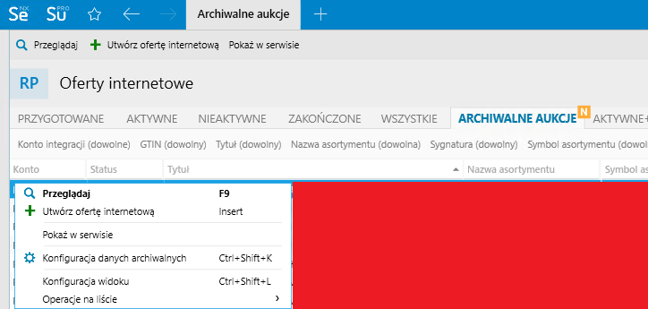

Bartosz Rosa 2 658 Napisano 24 Marca Udostępnij Napisano 24 Marca w Przenoszenie aukcji allegro Dzisiaj jeszcze nie, ale pojutrze już tak . Funkcja pod nazwą archiwum ofert pojawi się w wersji v60. 1 Cytuj Link to postu
HotKey . 432 Napisano 24 Marca Udostępnij Napisano 24 Marca w Przenoszenie aukcji allegro 43 minuty temu, Przemysław Kmieciński napisał: Czy można przenieść aukcje allegro (baze) z sello1 do sello NX ? Ja sukcesywnie wysyłam archiwalne oferty z SELLO starego do ALLEGRO i pobieram je w SELLO NX. Na pewno jest to jakieś rozwiązanie. Cytuj Link to postu
Daniel Salamucha 262 Napisano 24 Marca Udostępnij Napisano 24 Marca w Przenoszenie aukcji allegro InsERT nexo - YouTube - tutaj pojawi się również film z opisem jak to działa, oczywiście tak jak Bartek wyżej wspomniał, po wydaniu wersji. Cytuj Link to postu

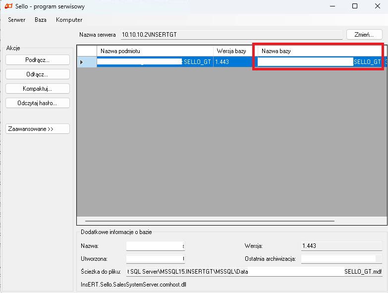

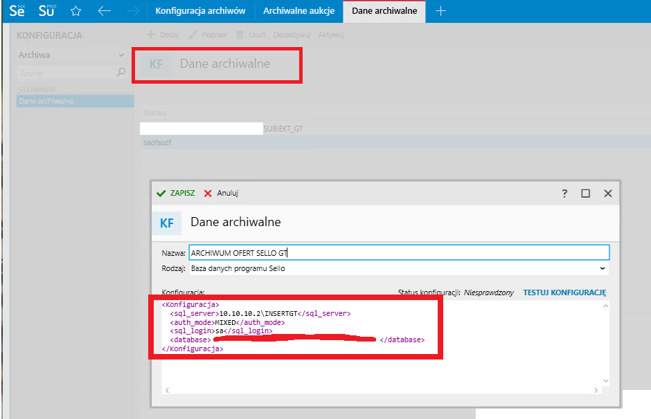

HotKey . 432 Napisano 27 Marca Udostępnij Napisano 27 Marca w Przenoszenie aukcji allegro (edytowane) No i elegancko - bardzo ładnie się podpięło. Tylko trzeba skonfigurować sobie takie archiwum: w TAGu <database>NAZWA_STAREJ_BAZY_SELLO_GT</database> wpisujemy nazwę bazy danych SELLO GT, jak ktoś nie pamięta, do można ją odczytać ze starego programu serwisowego: Co my tutaj mamy Jeszcze do transakcji takie cudo poproszę - było postulowane tutaj: https://forum.insert.com.pl/index.php?/topic/84134-migracja-danych-z-sello-1-do-sello-nx/&do=findComment&comment=429863 Edytowane 27 Marca przez HotKey . Cytuj Link to postu
Bartosz Rosa 2 658 Napisano 27 Marca Udostępnij Napisano 27 Marca w Przenoszenie aukcji allegro 5 godzin temu, HotKey . napisał: No i elegancko - bardzo ładnie się podpięło. Tylko trzeba skonfigurować sobie takie archiwum: To jest w zasadzie zawartość pliku konfiguracyjnego z Sello 1. Dlaczego tak to jest zrobione? Bo tak to zrobili w Subiekcie i my się podpięliśmy pod istniejący mechanizm . 5 godzin temu, HotKey . napisał: Jeszcze do transakcji takie cudo poproszę - było postulowane tutaj: https://forum.insert.com.pl/index.php?/topic/84134-migracja-danych-z-sello-1-do-sello-nx/&do=findComment&comment=429863 Czy jakieś operacje poza podglądem są potrzebne? Cytuj Link to postu

Anna Smolarska 74 Napisano 25 Sierpnia Udostępnij Napisano 25 Sierpnia w Przenoszenie aukcji allegro Podepnę się. Już się ucieszyłam, że skorzystam z archiwalnych aukcji, bo sporo mam towaru sezonowego, a tu zonk. Wszystko szło dobrze do czasu wystawienia aukcji. Błąd: "Id osoby odpowiedzialnej nie jest poprawnym UUID". Nie mam ustawionej osoby odpowiedzialnej i nigdy nie miałam. Zawsze tam mam "brak", teraz też. Do tej pory się nie przyczepił do tego, dopiero gdy wzięłam aukcję z archiwum. Szczegóły błędu: [ { "code": "RESPONSIBLE_PERSON_ID_IS_NOT_UUID", "message": "Responsible person id is not a valid UUID", "details": null, "path": "productSet[0].responsiblePerson", "userMessage": "Id osoby odpowiedzialnej nie jest poprawnym UUID", "metadata": {} } ] 705 (25-08-2026 21:11:26)========================================== ZADANIE: InsERT.Moria.HandelElektroniczny.Rozszerzenia.ZadanieWyslaniaOfertyInternetowejDoSerwisu InsERT.Moria.HandelElektroniczny.Rozszerzenia, Version=1.0.0.0, Culture=neutral, PublicKeyToken=8f3ef93a6b458098 { "idZadania": "04026420-5ed6-46c1-bc0c-13921464c574", "idBazodanowy": null, "zadaniaPoprzedzajace": [], "identyfikatorPuli": 256, "zarejestrowane": true, "priorytet": 2, "liniaOstatniegoPowtorzenia": 340, "liczbaNieudanychProb": 1, "wykonalneOd": "2026-08-25T19:11:24.8511028Z", "nazwa": "Wysyłanie oferty internetowej 'Termoaktywne rajstopy z wełny merynosów, 73,5% merino wool, 68-74. Kremowe' z konta 'ALLEGRO-nakina' integracji 'Allegro' do serwisu", "Zadanie": { "ObszarBiznesowy": 1, "IdOferty": 102514, "TytulOferty": "Termoaktywne rajstopy z wełny merynosów, 73,5% merino wool, 68-74. Kremowe", "Nazwa": "Wysyłanie oferty internetowej 'Termoaktywne rajstopy z wełny merynosów, 73,5% merino wool, 68-74. Kremowe' z konta 'ALLEGRO-nakina' integracji 'Allegro' do serwisu", "IdKlasyZadania": "76b8f55e-6afe-4067-a819-7cd00511d6e0", "TypObiektuZrodlowego": "InsERT.Moria.ModelDanych.OfertaInternetowa, InsERT.Moria.ModelDanych, Version=1.0.0.0, Culture=neutral, PublicKeyToken=7e1aa7558fba1cf1", "IdObiektuZrodlowego": 102514, "KontekstKontaIntegracji": { "IdIntegracji": "5545a5bf-2c55-4b51-9bf9-7d4996b9e163", "IdKonta": 100004, "NazwaKonta": "ALLEGRO-nakina", "NazwaIntegracji": "Allegro" }, "Ostrzezenia": [] } } 705 (25-08-2026 21:11:27)========================================== WYNIK: BladWykonaniaException { "TrescBledu": "Id osoby odpowiedzialnej nie jest poprawnym UUID", "SzczegolyBledu": "[ { \"code\": \"RESPONSIBLE_PERSON_ID_IS_NOT_UUID\", \"message\": \"Responsible person id is not a valid UUID\", \"details\": null, \"path\": \"productSet[0].responsiblePerson\", \"userMessage\": \"Id osoby odpowiedzialnej nie jest poprawnym UUID\", \"metadata\": {} } ]", "Message": "Id osoby odpowiedzialnej nie jest poprawnym UUID", "Data": {}, "InnerException": { "NazwaSerwisu": "Allegro", "OpisBledu": "Id osoby odpowiedzialnej nie jest poprawnym UUID", "SzczegolyBledu": "[ { \"code\": \"RESPONSIBLE_PERSON_ID_IS_NOT_UUID\", \"message\": \"Responsible person id is not a valid UUID\", \"details\": null, \"path\": \"productSet[0].responsiblePerson\", \"userMessage\": \"Id osoby odpowiedzialnej nie jest poprawnym UUID\", \"metadata\": {} } ]", "StatusCode": 422, "Message": "Id osoby odpowiedzialnej nie jest poprawnym UUID", "Data": {}, "InnerException": null, "HelpLink": null, "Source": "InsERT.Moria.Allegro", "HResult": -2146233088, "StackTrace": " at InsERT.Moria.Allegro.Common.ObslugaOfertyAllegroBase.WyslijOferteDoSerwisu(WyslanieOfertyDoSerwisuDane dane) at InsERT.Moria.HandelElektroniczny.Rozszerzenia.ZadanieKontaIntegracji`1.WykonajOperacjeIntegracji[TDane,TWynik](Func`2 operacja, TDane dane) at InsERT.Moria.HandelElektroniczny.Rozszerzenia.ZadanieWyslaniaOfertyInternetowejDoSerwisu.WykonajSie(IKontekstWykonania kontekst) at InsERT.Kolejki.WykonawcaObszaru.WykonajZadanie(ZadanieWrapped zadanieWrapped)" }, "HelpLink": null, "Source": null, "HResult": -2146233088, "StackTrace": null } Ostrzezenia: (brak) Cytuj Link to postu
Bartosz Rosa 2 658 Napisano 26 Sierpnia Udostępnij Napisano 26 Sierpnia w Przenoszenie aukcji allegro Czy taka sama oferta przygotowana ręcznie daje się wystawić bez uzupełnienia osoby odpowiedzialnej? Cytuj Link to postu
Anna Smolarska 74 Napisano 27 Sierpnia Udostępnij Napisano 27 Sierpnia w Przenoszenie aukcji allegro (edytowane) Do tej pory nie miałam problemu z wystawianiem aukcji. Powielałam istniejącą i dokonywałam zmian. Tą też teraz powieliłam z tej błędnej, ale błąd się powtarza. Myślałam, że coś "zgubi" po drodze po powieleniu 😉 Ok, wystawiłam ją od nowa, czyli starą metodą "powiel" z jakiejś aktywnej + edycja i poszło normalnie, jak zwykle. Jakiś trefny parametr musiał z tego archiwum zaciągnąć. Aukcja się zakończyła w okolicach stycznia 2026. Mam takich ze 50-80 szt, więc miło by było skorzystać z tego archiwum. Edytowane 27 Sierpnia przez Anna Smolarska Cytuj Link to postu
MARCIN e-kupowanie.pl 1 299 Napisano 27 Sierpnia Udostępnij Napisano 27 Sierpnia w Przenoszenie aukcji allegro 2 godziny temu, Anna Smolarska napisał: Do tej pory nie miałam problemu z wystawianiem aukcji. Powielałam istniejącą i dokonywałam zmian. Tą też teraz powieliłam z tej błędnej, ale błąd się powtarza. Myślałam, że coś "zgubi" po drodze po powieleniu 😉 Ok, wystawiłam ją od nowa, czyli starą metodą "powiel" z jakiejś aktywnej + edycja i poszło normalnie, jak zwykle. Jakiś trefny parametr musiał z tego archiwum zaciągnąć. Aukcja się zakończyła w okolicach stycznia 2026. Mam takich ze 50-80 szt, więc miło by było skorzystać z tego archiwum. Może spróbuj ustawić w allegro producenta jako osobę odpowiedzialną. Zdaje się, że tak zadziała... 1 1 Cytuj Link to postu
Anna Smolarska 74 Napisano 27 Sierpnia Udostępnij Napisano 27 Sierpnia w Przenoszenie aukcji allegro 12 godzin temu, MARCIN e-kupowanie.pl napisał: Może spróbuj ustawić w allegro producenta jako osobę odpowiedzialną. Zdaje się, że tak zadziała... Nigdy tego nie ustawiałam, tam zawsze był u mnie "brak" i nadal mogę to robić przy wszystkich nowych aukcjach, oprócz tych z archiwum. Jak się nie da, to ustawię, ale tu jakiś ewidentny błąd się wkradł. Cytuj Link to postu
Bartosz Rosa 2 658 Napisano 28 Sierpnia Udostępnij Napisano 28 Sierpnia w Przenoszenie aukcji allegro Wygląda z opisu, że trafiają do tego pola jakieś śmieci. W samym kodzie przetwarzanie tego pola nie różni się od innych pól, więc potrzebne by były dwie rzeczy. Jak wygląda na podglądzie aukcji archiwalnych pole z identyfikatorem osoby odpowiedzialnej oraz log z próby wysłania takiej oferty do Allegro. Instrukcja włączenia logowania: https://www.insert.com.pl/dla_uzytkownikow/e-pomoc_techniczna/13882.html Cytuj Link to postu
Anna Smolarska 74 Napisano 29 Sierpnia Udostępnij Napisano 29 Sierpnia w Przenoszenie aukcji allegro 12 godzin temu, Bartosz Rosa napisał: Jak wygląda na podglądzie aukcji archiwalnych pole z identyfikatorem osoby odpowiedzialnej To pole jest puste. Wysłałam plik do badań przez formularz. Cytuj Link to postu
Bartosz Rosa 2 658 Napisano Poniedziałek o 12:52 Udostępnij Napisano Poniedziałek o 12:52 w Przenoszenie aukcji allegro Problem namierzony. Wynika z tego, że Sello NX inaczej przechowuje "brak" niż Sello 1 i przy importowaniu w SNX ustawia się to tak jak było w Sello 1, co wpływa na to, jak generowany jest potem zestaw danych wysyłanych do Allegro. Zapisane do poprawki. 1 Cytuj Link to postu
Anna Smolarska 74 Napisano Wtorek o 10:29 Udostępnij Napisano Wtorek o 10:29 w Przenoszenie aukcji allegro (edytowane) 21 godzin temu, Bartosz Rosa napisał: Zapisane do poprawki. Jak długo będzie realizowana ta poprawka? Mam ok 100 aukcji sezonowych i muszę JUŻ je wystawiać, bo towar doszedł. Problem zniknie zapewne po roku od zakończenia Sello1, bo nie będzie już aukcji z archiwum, które by były warte wznowienia. To problem na tu i teraz, za 2 miesiące nie będzie to już potrzebne, bo będę je musiała wystawić ręcznie. Może jakiś mały programik na priv dla zainteresowanych? Edytowane Wtorek o 10:30 przez Anna Smolarska Cytuj Link to postu
Bartosz Rosa 2 658 Napisano Środa o 09:11 Udostępnij Napisano Środa o 09:11 w Przenoszenie aukcji allegro 22 godziny temu, Anna Smolarska napisał: Jak długo będzie realizowana ta poprawka? Realizacja a wdrożenie to dwie różne rzeczy. Na szybko poprawiamy tylko tematy krytyczne, bo to jest duże przedsięwzięcie aby taką poprawkę wypuścić. Bywa, że przygotowujemy też poprawki dedykowane przesyłane na życzenie - koszt ich przygotowania jest mniejszy, bo nie przechodzą normalnych testów, nie rusza cała maszyna związana z normalnym wypustem wersji. Ale to też wymaga oderwania od zaplanowanych prac, czyli w zasadzie wyrzucenie czegoś z wersji na co czeka ktoś inny, więc też raczej są to tematy krytyczne. Natomiast na teraz można skorzystać ze zmian zbiorczych, bo ten import nie nosi znamion problemu krytycznego - jest obejście. Cytuj Link to postu
Anna Smolarska 74 Napisano Środa o 11:39 Udostępnij Napisano Środa o 11:39 w Przenoszenie aukcji allegro 2 godziny temu, Bartosz Rosa napisał: Natomiast na teraz można skorzystać ze zmian zbiorczych, bo ten import nie nosi znamion problemu krytycznego - jest obejście To ja poproszę o wskazówkę punkt po punkcie, bo póki co żadnej aukcji z archiwum nie udało mi się wystawić, a kolejka rośnie. Jak się za to wezmę od zera, to mi już żadna poprawka nie będzie nigdy potrzebna. To towar sezonowy, mam go na stanie, nie będę czekać tygodniami. Potrzebuję rozwiązania na tu i teraz. Nie chcę wielkiej wersji tylko małą nakładkę, która to naprawia. Cytuj Link to postu
Bartosz Rosa 2 658 Napisano wczoraj o 12:19 Udostępnij Napisano wczoraj o 12:19 w Przenoszenie aukcji allegro Mała nakładka/poprawka też kosztuje i to niemało. Nie wiem co tutaj krok po kroku miałbym napisać. 1. Zaimportować ofertę z archiwum 2. użyć zmian zbiorczych aby ustawić (brak) dla osoby odpowiedzialnej, pewnie wystarczy tam, gdzie oferta odbije się od Allegro. Cytuj Link to postu
