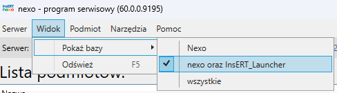

  3. Otworzyć program serwisowy nexo
    Widok -> Pokaż bazy -> nexo oraz InsERT_Launcher

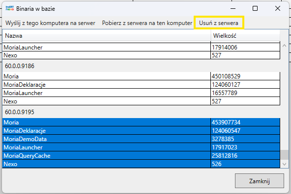

    Na liście powinna pojawić się baza InsERT_Launcher, proszę ją zaznaczyć, następnie Prawy Przycisk Myszy -> binaria
    Zaznaczyć pakiety z wersji 60.0.0.9195 i usunąć je z serwera:
  4. Następnie uruchomić Subiekta, z chmury powinny zostać pobrane ponownie pakiety do v60 i rozwiązać ten problem. Problem z generowaniem faktur z podglądem w Sello będzie nadal występować.
