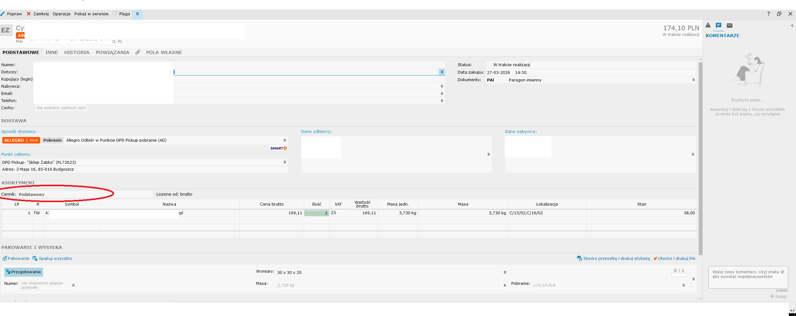

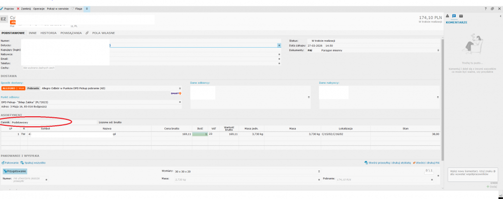

Maciej D 17 Napisano 28 Marca Udostępnij Napisano 28 Marca w Cennik podstawowy Gdzie można zmienić cennik, w tym momencie mam podstawowy i jest on domyślnym, chciałbym ustawić inny cennik, Sello NX, Subiekt GT. Zaznaczone czerwoną elipsa miejsce, ktore potrzebuję zmienić. Cytuj Link to postu

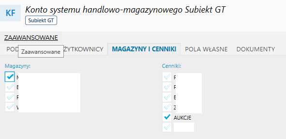

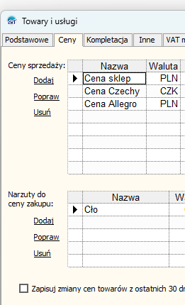

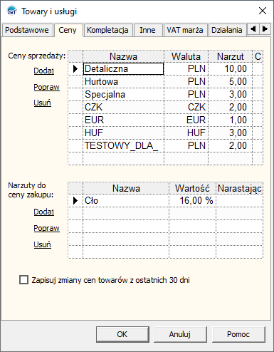

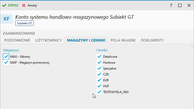

Sebastian Broża 13 Napisano 30 Marca Udostępnij Napisano 30 Marca w Cennik podstawowy Cennik można dodać z poziomu Subiekta GT a następnie zaimportować go do Sello NX. W tym celu proszę w Subiekcie GT wejść do parametrów "Towarów i usług" a następnie w zakładce "Ceny" dodać pożądany przez Pana cenniki. W kolejnym kroku w Sello NX należy wejść w "Kontach Integracji" do parametrów "Subiekta GT" i tam w zakładce "Magazyny i Cenniki" zaznaczyć ptaszek z dodanym cennikiem i pobrać go to Sello NX. Wtedy w EZ w polu cenniki widoczny będzie nowy cennik. 1 Cytuj Link to postu

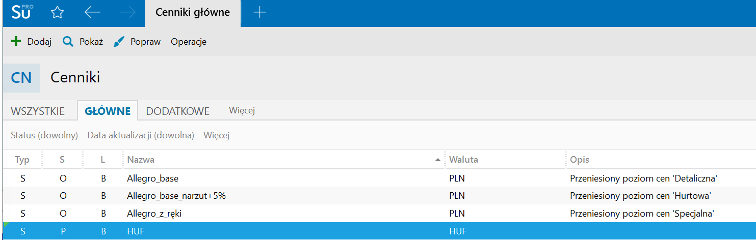

HotKey . 432 Napisano 30 Marca Udostępnij Napisano 30 Marca w Cennik podstawowy 53 minuty temu, Sebastian Broża napisał: Elegancko. Moją uwagę przykuła obsługa walut potrzebnych mi w ALLEGRO tzn. CZK, EUR, HUF. Jak to jest zorganizowane w Subiektcie NEXO ? Chodzi mi o korelację cennikow i tych trzech walut. Wyglada to interesująco. Nie bardzo mogę znaleźć powiązanie waluty z cennikiem w NEXO PRO, a były też o to pytania na forum SELLO NX. Cytuj Link to postu

HotKey . 432 Napisano 30 Marca Udostępnij Napisano 30 Marca w Cennik podstawowy Godzinę temu, Mariusz Kownacki napisał: w tym cenniku opcja dodaj/odejmij do ceny Allegro x wartość lub np. pomnóż o x % Jeśli dobrze zrozumiałem interesuje Cię jakiś automatyzm w wyliczaniu ceny? Np ERLI -5% w stosunku do cennika ALLEGRO, albo coś w tym stylu? Ja zgłębiam temat cenników w NEXO, ale widzę ciekawą opcję - może warto sprawdzić, czy przypadkiem nie adresuje ona Twojego zgłoszenia ? Na etapie tworzenia nowego cennika pytany jesteś o: Kwestia potestowania, ale wyglada obiecująco. Może ktoś zna z czym to sie je w SUBIEKTcie NEXO? Cytuj Link to postu

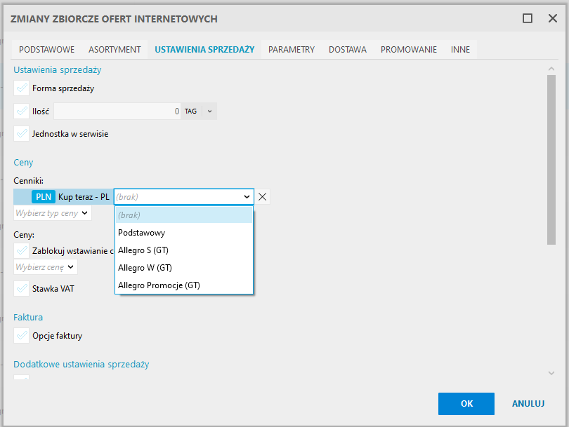

Maciej D 17 Napisano 30 Marca Autor Udostępnij Napisano 30 Marca w Cennik podstawowy Rozumiem, chodziło mi tylko o zmiane domyslnego cennika, w tym momencie mam podstawowy, a potrzebuję jako domyslny do Allegro mieć inny. CZy jest mozliwa zmiana domyslnego cennika? Cytuj Link to postu
Mariusz Kownacki 148 Napisano 30 Marca Udostępnij Napisano 30 Marca w Cennik podstawowy Ja mam Subiekta GT i Sello NX pobiera sobie cenniki z Subiekta GT. Natomiast dobrze by było jakby były grupy cenowe, które można powiązać z ofertami. Np pobieram sobie cennik z Subiekta Allegro, ale w grupie cenowej tworze sobie cennik Allegro +10% i wiąże z ofertami. Możliwości byłoby wiele. 17 minut temu, HotKey . napisał: Jeśli dobrze zrozumiałem interesuje Cię jakiś automatyzm w wyliczaniu ceny? Np ERLI -5% w stosunku do cennika ALLEGRO, albo coś w tym stylu? Ja zgłębiam temat cenników w NEXO, ale widzę ciekawą opcję - może warto sprawdzić, czy przypadkiem nie adresuje ona Twojego zgłoszenia ? Na etapie tworzenia nowego cennika pytany jesteś o: Kwestia potestowania, ale wyglada obiecująco. Może ktoś zna z czym to sie je w SUBIEKTcie NEXO? Cytuj Link to postu
Mariusz Kownacki 148 Napisano 30 Marca Udostępnij Napisano 30 Marca w Cennik podstawowy 2 minuty temu, Maciej D napisał: Rozumiem, chodziło mi tylko o zmiane domyslnego cennika, w tym momencie mam podstawowy, a potrzebuję jako domyslny do Allegro mieć inny. CZy jest mozliwa zmiana domyslnego cennika? W zmianach zbiorczych można przypisać cennik do oferty Cytuj Link to postu
Maciej D 17 Napisano 30 Marca Autor Udostępnij Napisano 30 Marca w Cennik podstawowy o to mi chodziło , dzięki Cytuj Link to postu
Bartosz Rosa 2 659 Napisano 30 Marca Udostępnij Napisano 30 Marca w Cennik podstawowy 7 minut temu, Maciej D napisał: Rozumiem, chodziło mi tylko o zmiane domyslnego cennika, w tym momencie mam podstawowy, a potrzebuję jako domyslny do Allegro mieć inny. CZy jest mozliwa zmiana domyslnego cennika? Cennik ustawiany w EZ służy tylko i wyłącznie do tego, aby dodając nowy towar ręcznie w EZ było wiadomo skąd pobrać jego cenę. Na potrzeby serwisów cenniki ustawia się w ofertach internetowych. Cytuj Link to postu
Maciej D 17 Napisano 30 Marca Autor Udostępnij Napisano 30 Marca w Cennik podstawowy Dosyc często dodaje towary ręcznie i zmuszony jestem przełączać cennik, dlatego pytałem o zmianę domyślnego 2 Cytuj Link to postu
HotKey . 432 Napisano 30 Marca Udostępnij Napisano 30 Marca w Cennik podstawowy 9 minut temu, Mariusz Kownacki napisał: Np pobieram sobie cennik z Subiekta Allegro, ale w grupie cenowej tworze sobie cennik Allegro +10% i wiąże z ofertam Po mojemu to już jest w takim razie: Zmieniając cenę w cenniku nr 2 SELLO natychmiast to wykrywa i powiązane z nim oferty otrzymują nową cenę natychmaist po wbiciu jej do cennika. Cytuj Link to postu
Maciej D 17 Napisano 30 Marca Autor Udostępnij Napisano 30 Marca w Cennik podstawowy Chodzi mi o dodowanie ręczne Do EZ towarów, musze recznie przełaczać sie na inny cennik niz podstawowy 1 Cytuj Link to postu
Bartosz Rosa 2 659 Napisano 31 Marca Udostępnij Napisano 31 Marca w Cennik podstawowy Postaramy się dodać "na szybko" zapamiętywanie ostatniego wyboru. Czy są jakieś kryteria, które wpływają na to jaki cennik ma zostać wybrany w EZ? Cytuj Link to postu
Maciej D 17 Napisano 31 Marca Autor Udostępnij Napisano 31 Marca w Cennik podstawowy Na ten moment poniewaz sprzedaje internetowo tylko przez Allegro, korzystam z cennika Allegro (cennik utworzony na potrzeby tego serwisu), cennikpodstawowy jest cennikiem detalicznym przy zakupach na miejscu. 1 Cytuj Link to postu

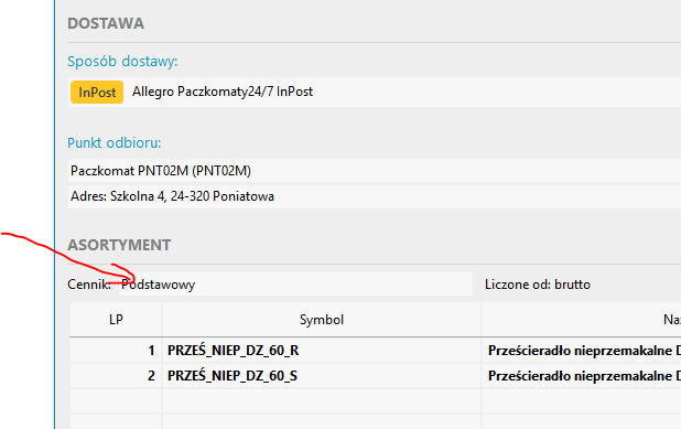

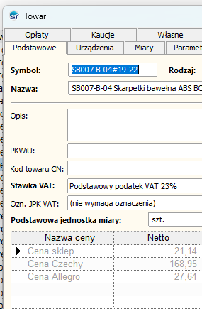

Anna Smolarska 77 Napisano 7 Lipca Udostępnij Napisano 7 Lipca w Cennik podstawowy W dniu 31.03.2026 o 13:52, Bartosz Rosa napisał: Postaramy się dodać "na szybko" zapamiętywanie ostatniego wyboru. U mnie cennik podstawowy wcale nie występuje, chyba, że "fabrycznie" jest w Subiekcie GT. Posługuję się tylko swoimi cennikami, a w Sello tylko jednym. Nie zmienia to faktu, że podstawowy jest jako domyślny we wszystkich ZK: Dodam, że ten cennik jest zerowy, nigdy nie był definiowany i wszystkie ceny są domyślnie 0 PLN. Nigdy go nie używałam i nie ustawiałam. Ja go nawet nie mam na liście Subiekta: Widzę, że problem występuje dalej, czy trzeba jeszcze gdzieś coś zmienić/ustawić, by się pozbyć tego domyślnego zerowego cennika ? Cytuj Link to postu

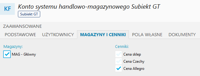

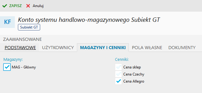

MARCIN e-kupowanie.pl 1 299 Napisano 7 Lipca Udostępnij Napisano 7 Lipca w Cennik podstawowy (edytowane) Ania, a tu masz dwa? Podstawowy jest zakładany przy instalce Sello, uważam, że nie można tego uniknąć. tu wybierasz swój poziom cenowy, tak żeby Sello umiało skorygować cenę na allegro z ceną z GT moim zdaniem pierwszy jest aktywny w programie i z niego pobiera ceny .1 to nexowy, którego nie używasz więc nie ma skąd pobrać "cen" innych niż 0, nie może być na liście domyślnym / oczywiście jako "nexowy" nie istnieje w GT / tu ustawiasz o piętro wyżej > wskazujesz programowi, w razie gdy jest więcej niż 1 magazyn który jest nadrzędny Pod ofertę - jak na razie - ja tak robiłem - na wszystkich ofertach (najlepiej na zakładce WSZYSTKIE) ustawić go wszędzie zmianami zbiorczymi... Tam powyżej kolega pokazał... Jeśli ktoś nie chce synchronizować cen to niech nie podpina żadnego cennika, wtedy będą te z allegro. Pytaj w razie... Edytowane 7 Lipca przez MARCIN e-kupowanie.pl Cytuj Link to postu

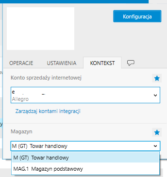

Anna Smolarska 77 Napisano 7 Lipca Udostępnij Napisano 7 Lipca w Cennik podstawowy 4 godziny temu, MARCIN e-kupowanie.pl napisał: Ania, a tu masz dwa? Podstawowy jest zakładany przy instalce Sello, uważam, że nie można tego uniknąć. Tu są 2, zakazano mi kasować ten pierwotny, ale magazyn GT jest ustawiony jako domyślny: W kontach integracji w Subiekcie mam już tylko jeden magazyn. Celowo też ustawiłam tylko 1 cennik ....no i w ZK mam cennik podstawowy jako domyślny.... Nic to nie zmienia. Używam synchronizacji cen, przyzwyczaiłam się już. Cytuj Link to postu

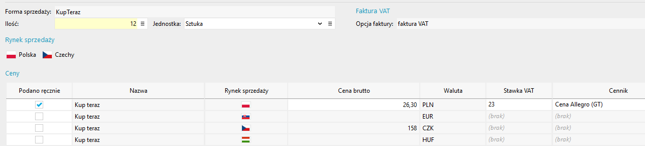

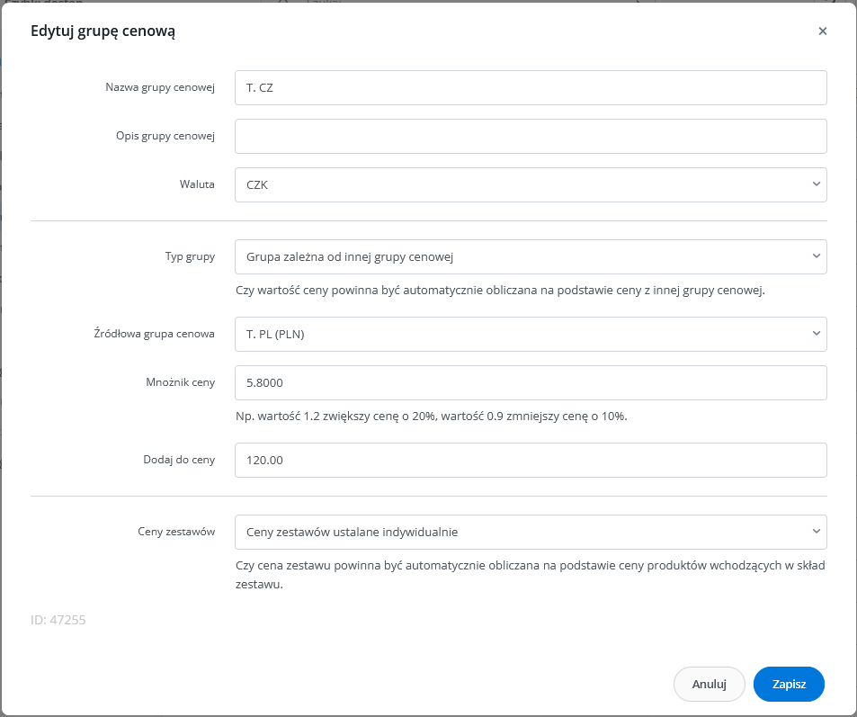

Mariusz Kownacki 148 Napisano 8 Lipca Udostępnij Napisano 8 Lipca w Cennik podstawowy Tu by się przydały to co pisałem w innym wątku, ale nie było zbyt odpowiedzi aby ST @Bartosz Rosa @Rafał Stępień wprowadziło do Sello NX tzw. grupy cenowe tak jak jest to chociaż by w Base. Na przykładzie tego, jest to grupa cenowa, która zmienia cenę z PLN na CZK. Subiekt GT (nie wiem jak w NEXO) ma ograniczoną ilość cen, a jakby była taka możliwość jak w Base to Sello NX byłoby dużo lepsze pod tym względem, ponieważ grupa cenowa w Base jest przypisywana do całego marketplace, a w Sello NX (co jest super) można przypisywać dla konkretnej oferty. Czy jest na to szansa w (nie)dalekiej przyszłości? Cytuj Link to postu
Anna Smolarska 77 Napisano 8 Lipca Udostępnij Napisano 8 Lipca w Cennik podstawowy 10 godzin temu, MARCIN e-kupowanie.pl napisał: To jeszcze raz napisz, co chcesz poprawić w istniejącym układzie Wejdź do ZK i zobacz, jaki masz cennik nad listą asortymentu. Sprzedaję wielopaki, czyli aukcja dotyczy 3 rożnych towarów z listy np 10 wzorów. Każdy wzór mam osobno w GT, więc teraz następuje przeróbka. Kasuję "wielopak" i zastępuję go 3 wzorami z GT. No ale te towary mają ceny z cennika Podstawowego, czyli 0 pln. Klient dzwoni, że się pomylił i chciał inny rozmiar z tego samego produktu. Wchodzę, kasuję stary, wstawiam nowy- cena 0 pln... Cytuj Link to postu
Anna Smolarska 77 Napisano 8 Lipca Udostępnij Napisano 8 Lipca w Cennik podstawowy 8 godzin temu, Mariusz Kownacki napisał: Na przykładzie tego, jest to grupa cenowa, która zmienia cenę z PLN na CZK. Na Allegro może być zdefiniowany własny Przelicznik Cen, gdzie można sobie ustawić narzut dla cen dla np. Czech, czyli np "Przelicznik cen 1:1 + 8%". Warto z tego skorzystać (połączyć z ww pomysłem) dla wystawiania/powielania aukcji. Teraz po wystawieniu aukcji trzeba wchodzić na Allegro i ustawiać dla każdej aukcji swoje przeliczniki cen z Allegro. Jak się tego nie zrobi, to jest liczone 1:1. Cytuj Link to postu
MARCIN e-kupowanie.pl 1 299 Napisano 9 Lipca Udostępnij Napisano 9 Lipca w Cennik podstawowy 7 godzin temu, Anna Smolarska napisał: Sprzedaję wielopaki Nie spotkałem się z tym problemem, bo u mnie w Subiekcie każdy taki wielopak to komplet, który montuję do realizacji w odpowiednim momencie, lub po prostu ileś ich jest na stanie. Ale ciekawe, na pierwszy rzut oka nie wiem, jak to przestawić, poza ręcznym ustawieniem tam GT przed dodaniem towaru... Zdecydowanie do zmiany/wyjaśnienia... 1 Cytuj Link to postu
