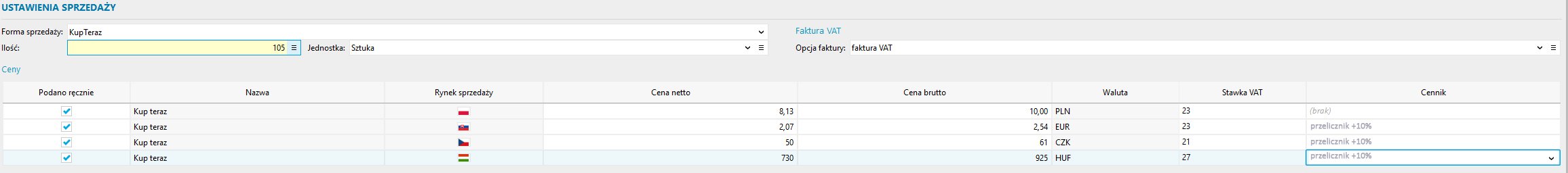

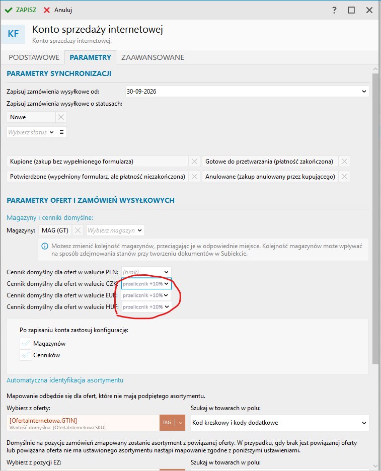

Piotr Bielesz 3 Napisano 28 Sierpnia Udostępnij Napisano 28 Sierpnia w Cennik podstawowy (edytowane) W dniu 9.07.2026 o 00:38, Anna Smolarska napisał: Na Allegro może być zdefiniowany własny Przelicznik Cen, gdzie można sobie ustawić narzut dla cen dla np. Czech, czyli np "Przelicznik cen 1:1 + 8%". Warto z tego skorzystać (połączyć z ww pomysłem) dla wystawiania/powielania aukcji. Teraz po wystawieniu aukcji trzeba wchodzić na Allegro i ustawiać dla każdej aukcji swoje przeliczniki cen z Allegro. Jak się tego nie zrobi, to jest liczone 1:1. Na Allegro dla prawie 3000 ofert korzystamy z własnej reguły cenowej na rynkach zagranicznych (przelicznik +10%). Wiąże się to z klikaniem 3 stron po 1000 pozycji i zaznaczaniem dla każdego rynku tej reguły cenowej. Czy w Sello NX będzie istniała możliwość dodania takich cenników, które automatycznie przeliczają cenę w PLN, np. dodając 10%, a następnie przeliczają ją według kursu CZK, EUR i HUF? W zakładce „Konta integracji”, po wybraniu konta Allegro, można ustawiać domyślne cenniki. Zależy mi na tym, aby po dodaniu oferty w Sello NX i ustawieniu ceny na 10,00 zł automatycznie ustawiały się również cenniki na rynkach zagranicznych z ceną powiększoną o 10%. W załączniku przesyłam wizualizację tego rozwiązania. @Bartosz Rosa Edytowane 28 Sierpnia przez Piotr Bielesz Cytuj Link to postu

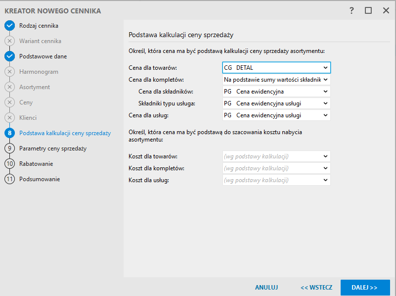

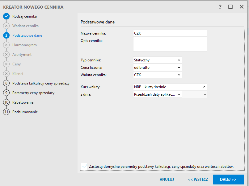

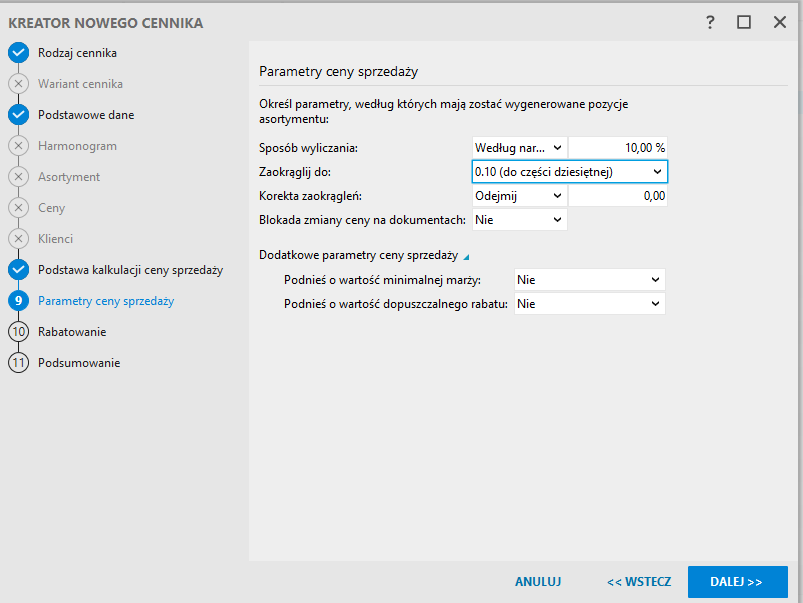

centrumstali com 119 Napisano 28 Sierpnia Udostępnij Napisano 28 Sierpnia w Cennik podstawowy (edytowane) Nie wiem czy to zadziała prawidłowo, ale spróbuj w taki sposób. W Subiekcie utwórz nowy cennik główny z takimi ustawieniami: I taki cennik przypisać do ofert. Powinien on zadziałać na asortymencie następującym algorytmem: (Cena detaliczna + 10%) x NBP średni kurs walut = cena końcowa lub (Cena detaliczna x NBP średni kurs walut) + 10% = cena końcowa. Nie testowałem osobiście, więc trzeba sprawdzić Edytowane 28 Sierpnia przez centrumstali com Cytuj Link to postu
Piotr Bielesz 3 Napisano 28 Sierpnia Udostępnij Napisano 28 Sierpnia w Cennik podstawowy 45 minut temu, centrumstali com napisał: Nie wiem czy to zadziała prawidłowo, ale spróbuj w taki sposób. W Subiekcie utwórz nowy cennik główny z takimi ustawieniami: I taki cennik przypisać do ofert. Powinien on zadziałać na asortymencie następującym algorytmem: (Cena detaliczna + 10%) x NBP średni kurs walut = cena końcowa lub (Cena detaliczna x NBP średni kurs walut) + 10% = cena końcowa. Nie testowałem osobiście, więc trzeba sprawdzić Dziękuję za odpowiedź, natomiast my korzystamy z Subiekta GT, a dla towarów nie mamy przypisanych cen. Powoduję to, że mając cennik podstawowy przypisuje nam wartość 0,00 pln - więc ta forma rozwiązania odpada. Chcielibyśmy obejść przypisywanie cen do GT, cenniki mogłyby zaciągać ceny z ofert aktywnych i wtedy wyliczać wartości +10% Cytuj Link to postu
Anna Smolarska 74 Napisano 28 Sierpnia Udostępnij Napisano 28 Sierpnia w Cennik podstawowy 11 godzin temu, Piotr Bielesz napisał: korzystamy z Subiekta GT, a dla towarów nie mamy przypisanych cen. Też uważałam, że to zbędne, ale od kilku lat nie wyobrażam sobie innego rozwiązania. Ceny z Subiekta GT uaktualniają się na Allegro, więc baza cen i całe zarządzanie przeniosło się na GT. Dla sklepu mam drugi cennik, oba działają równolegle. Także przerzuciłam przeliczanie cen na przelicznik cen na Allegro. Tam cena się codziennie aktualizuje i daje narzut % ile chcemy. Niby można w GT zrobić kolejny cennik tylko dla Czech, ale czy to będzie działać i aktualizować się to nie wiem. Stąd propozycja dla ST, by pozwalała nam te reguły importować z Allegro i używać do wystawiania aukcji i w zmianach zbiorczych. Prawdopodobnie dla każdego rynku będzie osobna reguła, czyli obecnie 3 kraje. Nie zmienia to faktu, że ten cennik podstawowy to kompletny zbuk i należy się go szybciutko pozbyć z NX. Cytuj Link to postu
Popularny post. Bartosz Rosa 2 658 Napisano Poniedziałek o 13:54 Popularny post. Udostępnij Napisano Poniedziałek o 13:54 w Cennik podstawowy Korzystanie z reguł cenowych w Allegro ma plus taki, że nie trzeba tych ofert aktualizować - robi to Allegro. Dlatego mamy w planach zapisane dodanie obsługi tych reguł z poziomu SNX. Jeśli pojawiło się na to zapotrzebowanie to podpiję priorytet. Własne cenniki nexo można przypisać do oferty do różnych cen/rynków, ale prawdopodobnie nie będzie działać automatyczna zmiana po pobraniu kursów. Cenniki były tworzone pod Subiekta i na jego potrzeby cena jest wyliczana dopiero w momencie wystawiania dokumentu, w związku z tym sama zmiana kursu nie uruchamia przetwarzania cennika a tym samym nie są wykonywane żadne zmiany w ofertach. Tutaj potrzebne by było i tak dodanie mechanizmu, który by taką operację wywoływał. Ale to i tak mówimy o Subiekcie nexo. 2 1 Cytuj Link to postu
