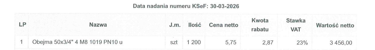

Dzień dobry
Czy ktoś mi pomoże, po wysłaniu faktury do KSeF nie widać ceny jednostkowej po rabacie.
Widać cenę netto przed rabatem, widać rabat ale kwotowy, o dziwo nie procentowy, jest wartość netto i Vat ale nie ma ceny po rabacie.
Czy to normalne? Czy można to zmienić?
Klienci się o to upominają.
Dziękuję.

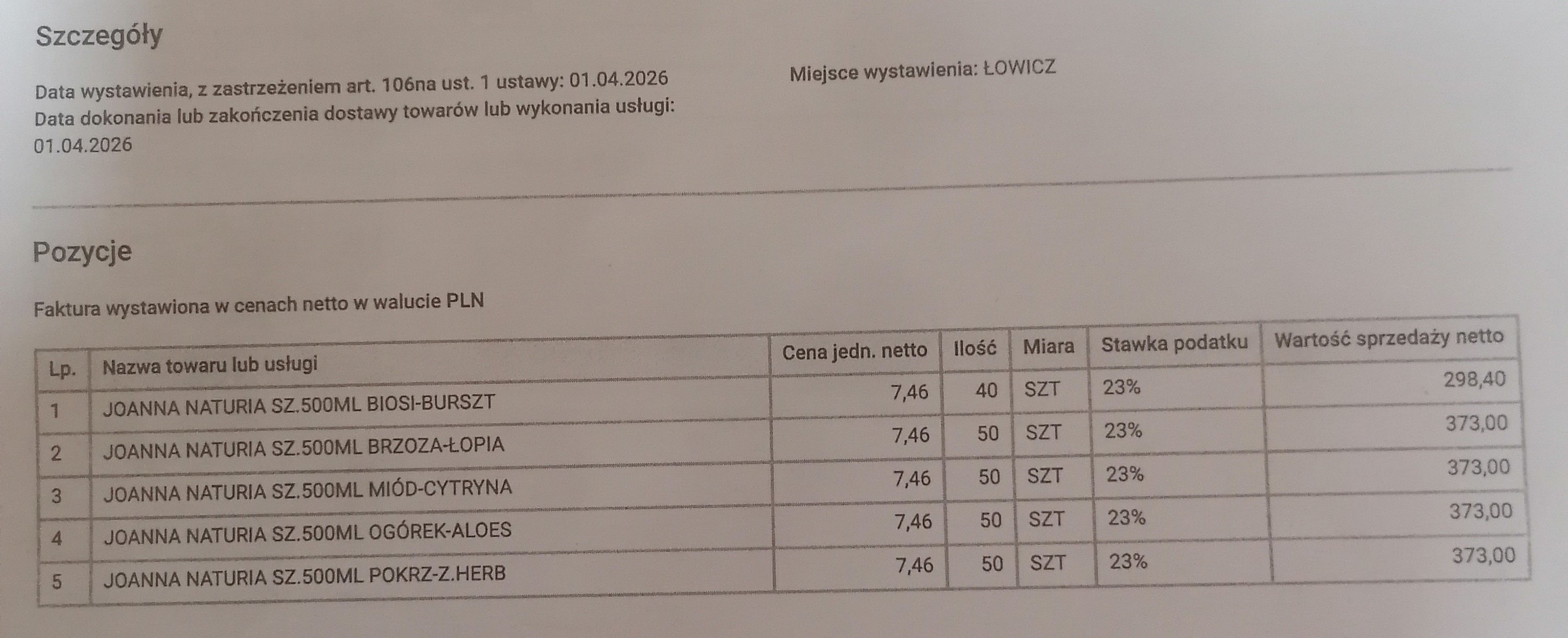

Witam!
nie jest to do końca prawda, gdyż są programy które pozwalają dostosować własną "strukturę danych do ksef". W załączniku przesyłam przykład mojego dostawcy.
Większości moich klientów przeszkadza to że muszą wyliczyć cenę po rabacie i do tego dopiero dodać własną marżę
Dlatego też przyłączam się do apelu o dodanie tej opcji w konfiguracji  do przesyłania danych do ksef.
Ponadto mam też problem z datą zakończenia usługi u moich dostawców jest ta dana na fakturze pobranej z strony KSEF (rządowej) (jak w na zdjęciu w załączniku), natomiast jak ja wystawiłem fakturę znajomemu i on ją pobrał to jest brak tej dany. Nie wiem czy jest to ok.

Ludzie... wy naprawdę nie czytacie ze zrozumieniem... jest ksef i wszystko co piszemy dotyczy ksef... co mnie interesuje na co pozwala wydruk z subiekta, ja i inni uzytkownicy nie dajemy wydruków, to klient sobie drukuje z systemu KSeF. Mamy problemy bo nie ma cen netto po rabacie na fakturach pobranych z ksef. Ja rozumiem, że ksef nie pokazuje cen netto po rabacie ale nie można tak zrobić żeby program w ramach swojego kodu przeliczał rabat i wysyłał do ksef cene netto już po rabacie? Na moich fakturach jest w miarę mało towarów, ale nie wyobrażam sobie sytuacji jak pisała inna osoba na forach, że ma hurtownię i na fakturze ponad 100 towarów bez cen netto po rabacie... klienci są nieufni, co mają sobie przeliczać na kalkulatorze każdą pozycję żeby wyliczyć cenę po rabacie?

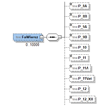

P_9A - cena jednostkowa netto
P_9B - cena jednostkowa brutto
P_10 - kwota udzielonych rabatów (netto lub brutto w zależności od...)
P_11 - wartość netto
P_11A - wartość brutto
dalej stawki i wartości podatków
podsumowując:
nie da się w e-fakturze wykazać jednocześnie ceny jednostkowej przed i po rabacie.
- w wypadku udzielenia rabatu, gdy chcemy go wykazać - pozostawiamy jak subiekt ma w standardzie
- gdy nie chcemy go wykazywać - zerujemy pole P_10, a pola p_9A (i ew P_9B) zmieniamy kwotę na subiektową cenę po rabacie (należy oczekiwać, że insert sam to ogarnie w postaci parametru)
Widoczność ceny po rabacie (w wypadku udzielenia rabatu) to tylko wizualizacja, zależna od programu w którym przeglądamy odebraną e-fakturę ( P_11 / P_8B ).
Osobną kwestią pozostaje działanie subiekta przy generowaniu FZ na podstawie e-faktury, moim zdaniem tutaj powinien uwzględniać wyliczoną cenę po rabacie.

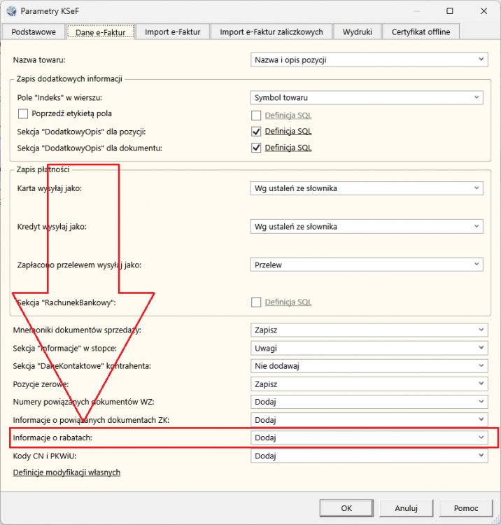

Nie, to nigdy nie zależało i nie zależy od programu tylko od jego użytkownika, to użytkownik programu decyduje o treści e-faktury, między innymi można dodać informacje o rabacie procentowym czy cenie po rabacie jako dodatkowe opisy pozycji dokumentu.
10 minut temu, Jan Genda napisał:
To że Struktura logiczna FA(3) dopuszcza podawanie ceny przed lub po rabacie nie znaczy, że można podawać cenę przed rabatem a wartość po rabacie - to już nie jest logiczne
Proszę prezentować ceny i rabaty tak, jak według Pana jest logiczne i/lub Pan potrzebuje, jeśli chodzi o rabat to przecież od wersji 1.88 jest to już standardowy parametr programu:
Link to postu

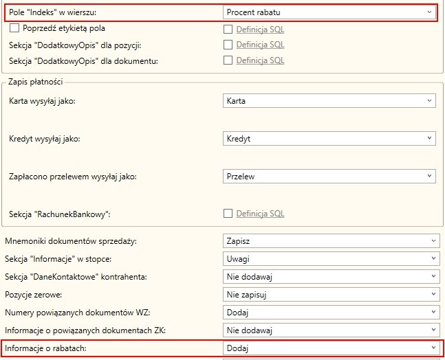

Nie wiem co się zmieniło wg firmy insert.. u mnie jedynie tyle, że kolumna "kwota rabatu" zmieniła nazwę na "rabat" i dalej na fakturach ksef jest cena przed rabatem, kwota rabatu i tyle w temacie, czyli dalej nasi klienci będą źli, że nie widzą ceny po rabacie i muszą używać kalkulatora. Więc chyba nic się nie zmieniło.
Link to postu

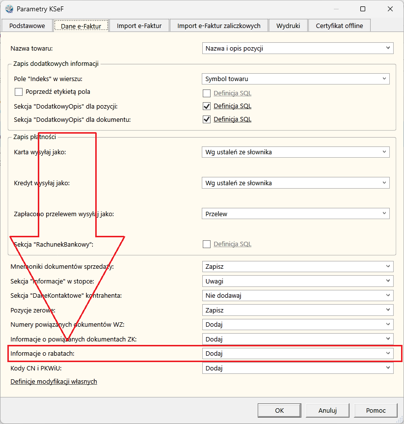

A zmienił Pan ustawienia parametru do swoich potrzeb według wskazanego przez Pana Daniela dwa posty wyżej? Bo jak tylko zainstalował Pan nową wersję i konfiguracji nie zmienił to nie ma co się dziwić, że zachowanie programu się zmieniło. Program nie jest napisany tylko dla Pana - nie każdy będzie chciał to mieć ustawione tak samo jak Pan ma.

Ustawiłem, masz "dodaj" albo "nie dodawaj" po twoim poście zaktualizowałem insert gt i liczyłem że coś się zmieni ale jak dla mnie i moich klientów nic się nie zmieniło, nadal będą telefony z pretensjami że cena jest za wysoka a ja nadal będę tłumaczyć, że muszą odjąć kwotę rabatu od ceny netto... albo podzielić wartość przez ilość sztuk
