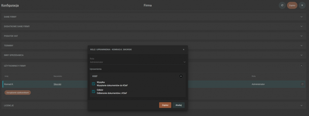

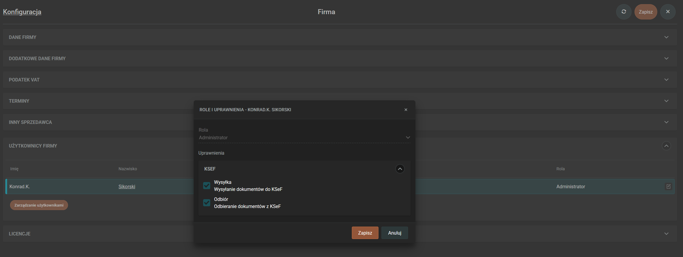

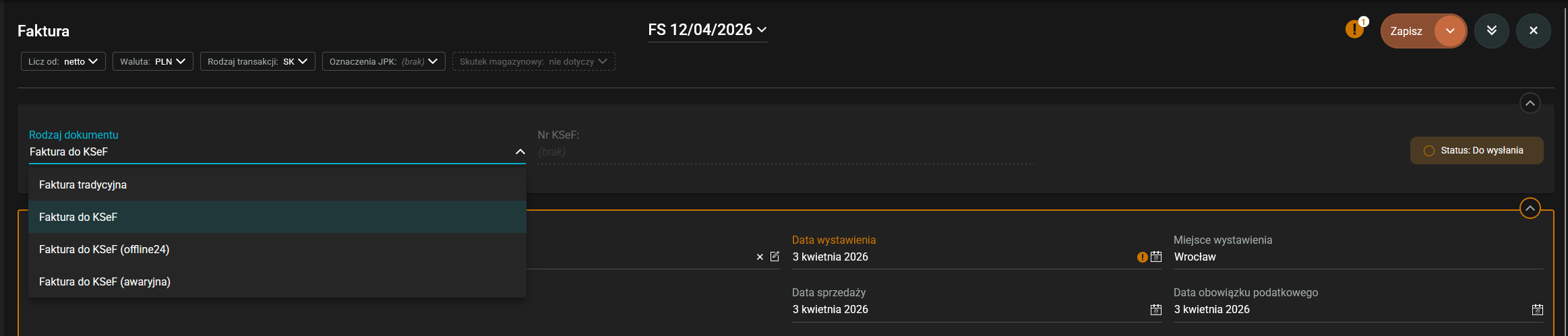

Konrad Sikorski 54 Napisano 8 Kwietnia Udostępnij Napisano 8 Kwietnia w Brak przycisku wysyłki do KSeF 14 godzin temu, Barbara Nowak napisał: Również nie posiadam przycisku wysyłki do KSeF... 22 godziny temu, Ortho Sport Clinic napisał: Dzień dobry, Borykam się z tym samym problemem. Ksef skonfigurowany poprawnie a jednak nie posiadam przycisku wysyłki. Prosze o pomoc. Pozdrawiam Agnieszka Sacewicz Proszę w pierwszej kolejności sprawdzić, czy mają Panie uprawnienia do KSeF nadane w samym Subiekcie 123: Jeśli wszystko się zgadza, proszę w następnym kroku upewnić się, że wystawiany dokument jest do KSeF: Link to postu
