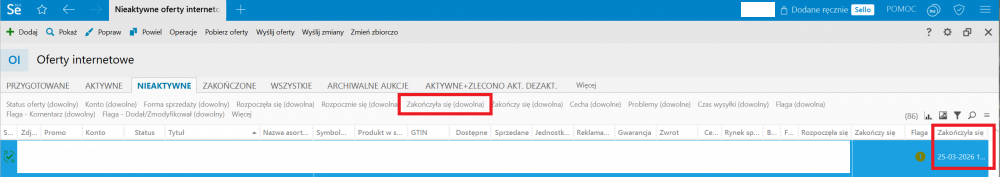

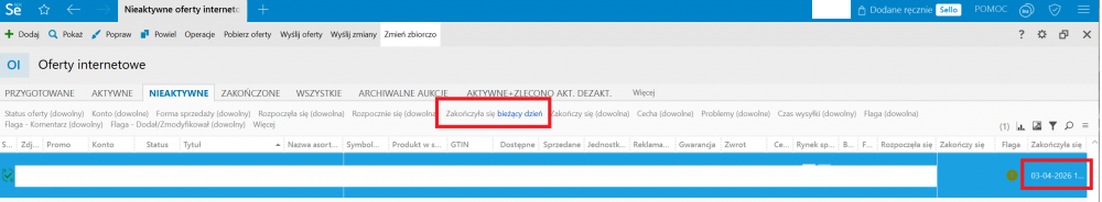

HotKey . 428 Napisano 3 Kwietnia Udostępnij Napisano 3 Kwietnia w pobierz nowe i zmienione oferty (edytowane) Czy nowa opcja w v60 o nazwie "pobierz nowe i zmienione oferty" nie powinna czasem aktualizować troszeczkę szerszego zestawu danych? Pamiętam, z tego co pisaliście, że nie aktualizuje ona liczby obserwujących ani liczby wyświetleń i że to wynika z ograniczeń API - OK tak było i w SELLO GT. Przy czym w SELLO GT jak oferta się zamknęła, to natychmiast w oknie ZAKOŃCZONE przy ustawionych filtrach na daty: "dzisiaj" było widać, co się dzisiaj zamknęło. Spodziewałem się takiego samego zachowania i tutaj, a tu ZONK - oferta zamknięta dzisiaj tzn. 3.04.2026 ma datę zamknięcia na kiedy? No jak myślicie? 25.03.2026 - przy pobieraniu nową metodą "pobierz nowe i zmienione oferty": Dlatego przy założonym filtrze ZAKOŃCZYŁA SIĘ na: DZISIAJ próżno szukać dzisiaj zamkniętych ofert do wznowienia ... Nie pomaga też opcja PPM --- > POBIERZ SZCZEGÓŁOWE DANE OFERTY. Dopiero opcja "pobierz wszystkie oferty" pobrała mi do tej oferty poprawną datę zakończenia: Czy to nie działało inaczej w SELLO GT? Jakoś w GT szybciutko miałem informacje o zamkniętych ofertach a tutaj po połowie dnia i wciąż dane nieaktualne? Może jednak da się jakoś zaktualizować kilka pól więcej przy tej nowej metodzie pobierania? Na ten moment utraciłem informację o ofertach zakończonych niedawno i do wznowienia. Ew. jeśli nie ma tego w API to SELLO NX powinno samo obsłużyć ten przypadek i w to pole wpisać TIMESTAMP zmiany statusu z AKTYWNA na NIETAKTYWNA aby można z niego było korzystać do następnego wywołania POBIERZ SZCZEGÓŁOWE DANE OFERTY przez automat tam nie wiem z raz na dobę w ustawieniach to jest wywoływane. Prośba do ST o weryfikację. Dziękuję. Edytowane 3 Kwietnia przez HotKey . 2 Cytuj Link to postu
Bartosz Rosa 2 582 Napisano 8 Kwietnia Udostępnij Napisano 8 Kwietnia w pobierz nowe i zmienione oferty W dniu 3.04.2026 o 21:42, HotKey . napisał: Czy nowa opcja w v60 o nazwie "pobierz nowe i zmienione oferty" nie powinna czasem aktualizować troszeczkę szerszego zestawu danych? Aktualizuje tyle, ile zwraca funkcja pobierania danych konkretnej oferty - przynajmniej w teorii . W dniu 3.04.2026 o 21:42, HotKey . napisał: Pamiętam, z tego co pisaliście, że nie aktualizuje ona liczby obserwujących ani liczby wyświetleń i że to wynika z ograniczeń API - OK tak było i w SELLO GT. W Sello 1 nie było takiej funkcji . Tam zawsze pobierały się oferty na podstawie listingu, więc był pełen komplet danych - chyba, że je pobierałeś ręcznie z grida. W dniu 3.04.2026 o 21:42, HotKey . napisał: Spodziewałem się takiego samego zachowania i tutaj, a tu ZONK - oferta zamknięta dzisiaj tzn. 3.04.2026 ma datę zamknięcia na kiedy? No jak myślicie? 25.03.2026 - przy pobieraniu nową metodą "pobierz nowe i zmienione oferty": No dobra, ale to nie jest kwestia pobierania danych tylko brutalnej zmiany daty zakończenia, którą Sello 1 robiło gdy nie odebrało z listingu oferty wśród trwających. W dniu 3.04.2026 o 21:42, HotKey . napisał: Dlatego przy założonym filtrze ZAKOŃCZYŁA SIĘ na: DZISIAJ próżno szukać dzisiaj zamkniętych ofert do wznowienia ... Widocznie trzeba dodać taką funkcję. Ja nawet nie pamiętałem, że w Sello 1 taka była . Ale też należy brać pod uwagę, że ta data zakończenia będzie nadpisywała datę zakończenia, która widnieje w serwisie w ofercie, co oznaczać może, że będą tam też oferty zakończone w sobotę i niedzielę, jeśli pobierzesz je w poniedziałek. Z tego co pamiętam, to były jakieś rozmowy kiedyś na forum, że taka niedoskonałość była akceptowalna, bo rezultat był taki, że było widać, które się zakończyły. W dniu 3.04.2026 o 21:42, HotKey . napisał: Nie pomaga też opcja PPM --- > POBIERZ SZCZEGÓŁOWE DANE OFERTY. Dopiero opcja "pobierz wszystkie oferty" pobrała mi do tej oferty poprawną datę zakończenia: Bo oferta nie zawiera prawdopodobnie tej daty, tylko jest ona na listingu właśnie. W dniu 3.04.2026 o 21:42, HotKey . napisał: Może jednak da się jakoś zaktualizować kilka pól więcej przy tej nowej metodzie pobierania? No można dodatkowo strzelić po informacje z listingu (inna funkcja API) albo zmienić datę na teraz - przy pobraniu informacji o zakończeniu. To które rozwiązanie jest dla Was bardziej satysfakcjonujace? Cytuj Link to postu
HotKey . 428 Napisano 8 Kwietnia Autor Udostępnij Napisano 8 Kwietnia w pobierz nowe i zmienione oferty (edytowane) Godzinę temu, Bartosz Rosa napisał: No można dodatkowo strzelić po informacje z listingu (inna funkcja API) albo zmienić datę na teraz - przy pobraniu informacji o zakończeniu. Rozumiem, że mamy do wyboru: - strzał po informacje do listingu - będzie trochę dłuższe - zmienić datę na teraz - będzie szybkie, ale może czasami nie być zbyt mocno aktualne (soboty). Przy czym będzie bardzo szybkie Tutaj jak ktoś ma 20'000 ofert to czy ten listing to bardzo wydłuży mu pobieranie? Ja bym zrobił takie rozwiązanie pośrednie. Z uwagi, że SELLO NX to zwykle chodzi na serwerze i kiedyś jednak pobierze te pełne dane z API, to może nadpisać dzisiejszą datą, ale tylko raz? Tzn. tak, aby pobieranie szybkie wpisało datę dzisiejszą, ale tylko gdy nie pobrano jej pobieraniem pełnym z API. Może jakiś znacznik dodać z kolumną ukrytą w SQL - nie potrzeba jej w sumie na gridzie. Dzięki temu takie nadpisanie dzisiejszą datą nastąpi tylko raz, bo gdy kiedyż pobierze się jednak pełne (powiedzmy jak rozprawialiśmy o tej opcji tak z raz na dobę) to wtedy wpisze prawdziwą datę i ona nie będzie już więcej usuwalna dla tego pobierania szybkiego. No nie wiem. Czy to chroni interesy użytkowników którzy mają po 20'000 SKU? Ja do nich nie należę, ale taki pomysł mam sprawiedliwy dla wszystkich - do dyskusji. Generalnie pozostawienie tak jak teraz to zdecydowanie najgorsza opcja. Edytowane 8 Kwietnia przez HotKey . Cytuj Link to postu

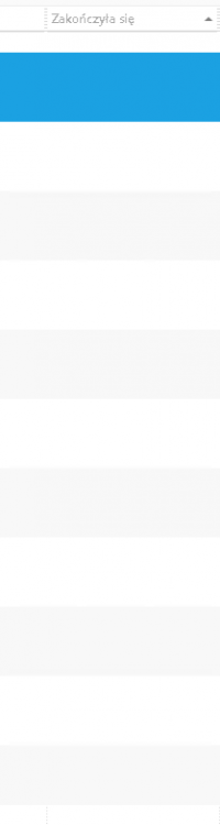

HotKey . 428 Napisano 8 Kwietnia Autor Udostępnij Napisano 8 Kwietnia w pobierz nowe i zmienione oferty Aha a oferty niedawno wystawione których sprzedaż się zakończyła po raz pierwszy to filtr "ZAKOŃCZYŁA SIĘ" nie zadziała bo? Bo komórka zawiera bazodanowy NULL: Także trzeba no jakoś to obsłużyć, bo w oknie NIEAKTYWNE to w zasadzie nie ma już mowy o podglądzie tego, co się zakończyło ostatnio. Cytuj Link to postu
Mariusz Kownacki 129 Napisano 8 Kwietnia Udostępnij Napisano 8 Kwietnia w pobierz nowe i zmienione oferty 18 minut temu, HotKey . napisał: Aha a oferty niedawno wystawione których sprzedaż się zakończyła po raz pierwszy to filtr "ZAKOŃCZYŁA SIĘ" nie zadziała bo? Bo komórka zawiera bazodanowy NULL: Także trzeba no jakoś to obsłużyć, bo w oknie NIEAKTYWNE to w zasadzie nie ma już mowy o podglądzie tego, co się zakończyło ostatnio. Trzeba pobrać oferty nieaktywne bez zdjęć. U mnie się wtedy data zakończenia pojawia Cytuj Link to postu
HotKey . 428 Napisano 8 Kwietnia Autor Udostępnij Napisano 8 Kwietnia w pobierz nowe i zmienione oferty 7 minut temu, Mariusz Kownacki napisał: Trzeba pobrać oferty nieaktywne bez zdjęć. U mnie się wtedy data zakończenia pojawia Tak, bardzo dziękujemy za podanie rozwiązania, przy czym to jest rozwiązane ręczne które dodatkowo wymaga szkolenia personelu i jak się śpieszysz to akurat wtedy user jest kompletnie zdezorientowany i myśli o błędzie aplikacji bo się pomyli i poza tym jak masz 20'000 SKU to pobieranie może zająć >24h (z info na forum). Ja tu wiercę w brzuchu Deweloperowi o jakieś automatyczne rozwiązanie Cytuj Link to postu

HotKey . 428 Napisano 9 Kwietnia Autor Udostępnij Napisano 9 Kwietnia w pobierz nowe i zmienione oferty (edytowane) Słuchajcie - tutaj jest chyba coś nie tak. Ja z ciekawości podejrzałem stare SELLO GT i tam od 2016 nie ma ani jednego pustego pola ZAKOŃCZYŁA SIĘ - wszędzie jest gdzieś jakaś data. Tutaj mam ok 50% ofert z pustym tym polem w NX i to nie da się tego w żaden sposób, żadnym pobieraniem uzupełnić, a na moich oczach wznawiają się niektóre oferty z NIEKTYWENE do AKTYWNE i to nie jest w żaden sposób odnotowane na gridzie w zakładce AKTYWNE w kolumnie ZAKOŃCZYŁA SIĘ: Tutaj generalnie coś dziwnego się działo z ofertami nieaktywnymi, bo miałem wrażenie, że ich jakoś nie można niekiedy znaleźć. Filtr mam ustawione na ZAKOŃĆZYŁA SIĘ: DZISIAJ. Zawsze tak miałem w okine NIEAKTYWNE - dzięki temu widać co się zakmnęło ostatnio i to wymaga codzienniej nawet częściej - co chwilę obsługi. Przy czym nie wszystkie oferty robią taki ZONK. Czasami się ładnie pokazują w NIEAKTYWNE nie wiem co jest powodem, może filtr po prostu nie pokazuje tych z pustą wartością ZAKOŃCZYŁA SIĘ. Prośba o diagnostykę. Edytowane 9 Kwietnia przez HotKey . Cytuj Link to postu
Mariusz Kownacki 129 Napisano 9 Kwietnia Udostępnij Napisano 9 Kwietnia w pobierz nowe i zmienione oferty Jeżeli jest puste pole, to filtr zakończyła się nie pokaże tych ofert - to logiczne 😁 Też mam kilka ofert z pustą wartością i też się zastanawiam skąd to się bierze. No i te nieaktywne. Po przejściu z Sello 1 na Sello NX w nieaktywnych miałem oferty zakończone w tamtym roku, i po aktywacji Allegro je wznowiło. Tu też się zdziwiłem, bo po 60 dniach, taka oferta ląduje do archiwum. Cytuj Link to postu
