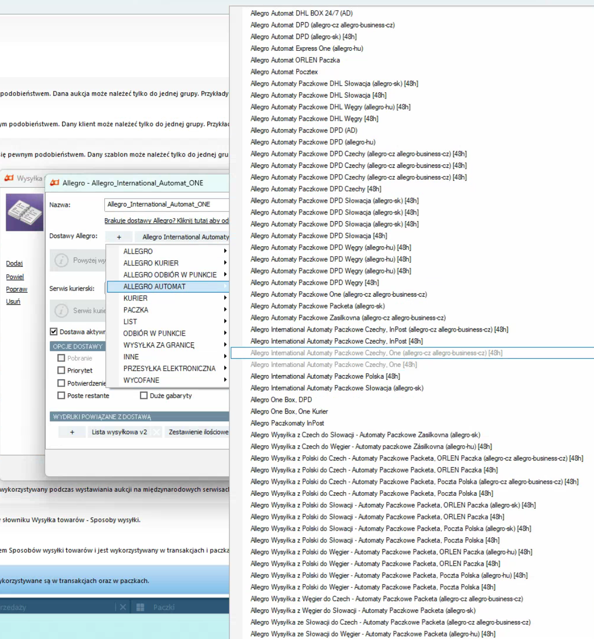

Piotr Bielesz 3 Napisano 7 Kwietnia Udostępnij Napisano 7 Kwietnia w Allegro International Odbiór w Punkcie Czechy, One - dostawa jutro Dzień dobry, Sello nie potrafi pobrać nowych metod dostawy - proszę o pilną reakcję. Allegro International Odbiór w Punkcie Czechy, One - dostawa jutro Allegro International Automaty Paczkowe Czechy, One - dostawa jutro Wersja Sello: 1.45.1 Zrobione: synchronizowanie parametrów oraz odświeżenie listy dostaw - nie pomogło. Cytuj Link to postu
Bartosz Rosa 2 618 Napisano 9 Kwietnia Udostępnij Napisano 9 Kwietnia w Allegro International Odbiór w Punkcie Czechy, One - dostawa jutro Dostawa na jutro wymaga prawdopodobnie spełnienia odpowiednich warunków dla miejsca nadania i miejsca odbioru. Czy te warunki na pewno są spełnione na danym koncie? Sprawdziłem teraz na swoim prywatnym koncie Allegro i nie ma takiej dostawy dostępnej. Są tylko te 48h. Cytuj Link to postu

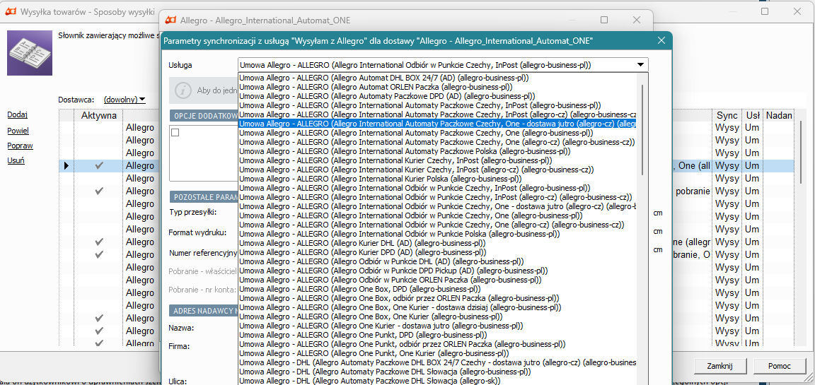

Piotr Bielesz 3 Napisano 14 Kwietnia Autor Udostępnij Napisano 14 Kwietnia w Allegro International Odbiór w Punkcie Czechy, One - dostawa jutro W konfiguracji "wysyłam z allegro" widnieje taka metoda dostawy: Wybranie jej tutaj nic jednak nie daje, bo zamówienie się nie pobiera - trzeba taka metodę dodać do sposobów wysyłki, a nie ma jej w opcjach do wybrania. Mamy informację od Allegro jak poniżej: "Informacja "dostawa jutro" w nazwie metody pojawia się dzięki naszemu algorytmowi predykcji. System oblicza przewidywany czas dostawy na podstawie twardych danych: Pana deklaracji czasu wysyłki w ofercie, historycznych statystyk Pana nadań (czyli tego, jak szybko realnie przekazuje Pan paczki kurierowi), rzeczywistego czasu, jaki kurierzy potrzebują na transport przesyłki. Jeśli Pana dotychczasowa sprawność w przygotowywaniu zamówień jest bardzo wysoka, system promuje Pana oferty, wyświetlając kupującym krótszy termin dostawy. Proszę jednak pamiętać, że jest to czas przewidywany (szacunkowy), a nie gwarantowany termin doręczenia. W kwestii problemów z zaciąganiem metody do Pana systemu obsługi zamówień, przyczyna zazwyczaj leży w konfiguracji narzędzi zewnętrznych. Metody w ramach Allegro International wymagają nadawania wyłącznie przez Wysyłam z Allegro lub integrację Pana systemu z API Wysyłam z Allegro (WZA). Aby system poprawnie pobierał te dane: proszę odświeżyć połączenie Pana integratora z naszym API, proszę upewnić się, że w konfiguracji wybrano metody z dopiskiem Allegro International lub (AD), w razie dalszych trudności, sugeruję kontakt z twórcą Pana narzędzia, aby prawidłowo określił przewoźnika jako Allegro." Czy metoda może zostać dodana do Sello? Cytuj Link to postu

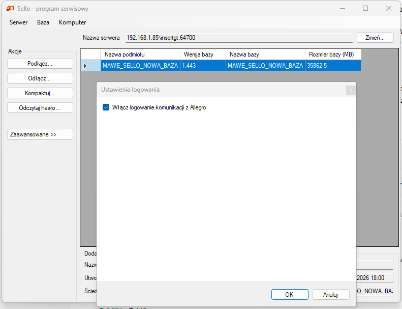

Bartosz Rosa 2 618 Napisano 14 Kwietnia Udostępnij Napisano 14 Kwietnia w Allegro International Odbiór w Punkcie Czechy, One - dostawa jutro To nie takie proste. Sello samo pobiera te dane i nie wiem jak oni je zdefiniowali, że ich nie widać. Proszę włączyć logowanie komunikacji z Allegro (w programie serwisowym admin.exe) i pobrać listę dostaw a log podesłać na sello@insert.com.pl z linkiem do tego tematu. Cytuj Link to postu

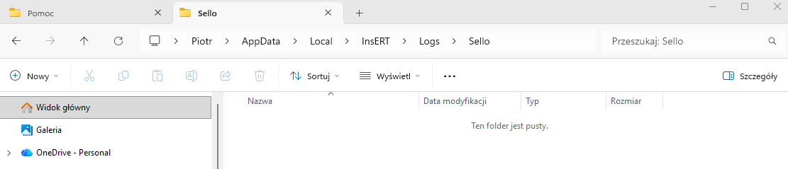

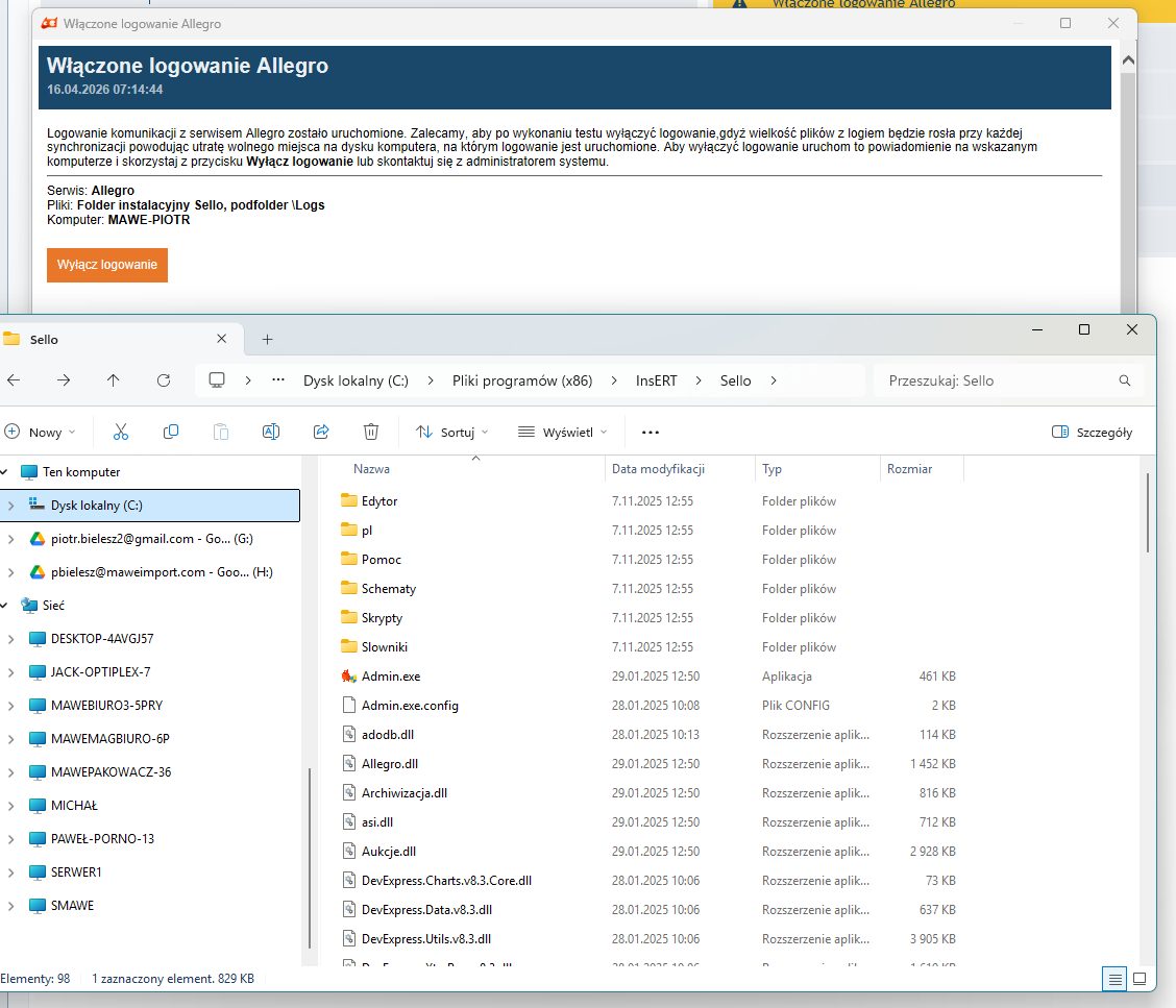

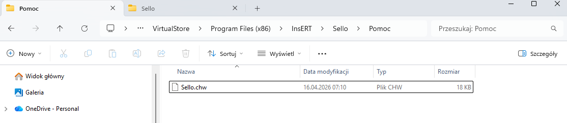

Piotr Bielesz 3 Napisano 16 Kwietnia Autor Udostępnij Napisano 16 Kwietnia w Allegro International Odbiór w Punkcie Czechy, One - dostawa jutro Logowanie włączone: Nic jednak nie wpada, ani lokalni, ani na serwerze - folder jest pusty A ten plik jak przypuszczam nic nie da Gdzie znajdę logi? Cytuj Link to postu
Piotr Bielesz 3 Napisano 16 Kwietnia Autor Udostępnij Napisano 16 Kwietnia w Allegro International Odbiór w Punkcie Czechy, One - dostawa jutro Dodam tylko, że folderze instalacyjnym również nie tworzą się logi. Cytuj Link to postu
Bartosz Rosa 2 618 Napisano 16 Kwietnia Udostępnij Napisano 16 Kwietnia w Allegro International Odbiór w Punkcie Czechy, One - dostawa jutro A po uruchomieniu Sello jako administrator? 1 Cytuj Link to postu
