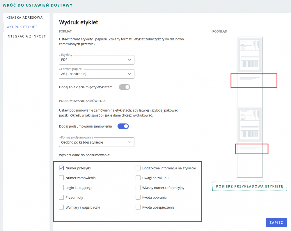

HotKey . 428 Napisano 9 Kwietnia Udostępnij Napisano 9 Kwietnia w Wyeliminowanie zszywek Tutaj są nowe naklejki informacyjne generowane w ALLEGRO - można sprawdzić - może uda się to jakoś wpleść w organizację pracy: Czasami może uda się zastąpić przynajmniej prostą listę produkcyjną. Cytuj Link to postu
Adrian Wołowiec 1 Napisano 9 Kwietnia Autor Udostępnij Napisano 9 Kwietnia w Wyeliminowanie zszywek Dokładnie o coś takiego mi chodzi - jest to świetne rozwiązanie. Pojawia się jednak problem odszukiwania zlecenia, które było już wcześniej wydrukowane, tak aby nie duplikować zamówień - brakuje po prostu statusów realizacji zamówień. Dziękuję jednak za pomoc. Może ktoś jeszcze przerabiał podobny temat? 1 Cytuj Link to postu

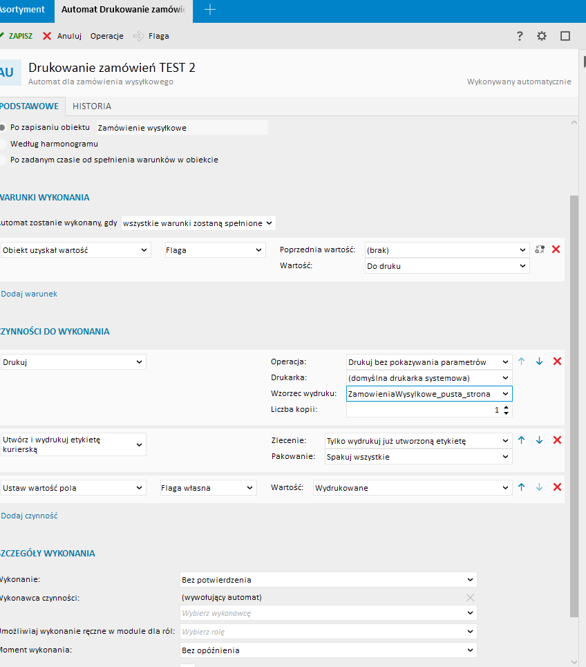

Remigiusz Pawlak 32 Napisano 9 Kwietnia Udostępnij Napisano 9 Kwietnia w Wyeliminowanie zszywek Miałem automat (po ostatniej aktualizacji nie działa a nie miałem czasu poprawić) który drukował zamówienie wysyłkowe i następnie etykietę adresową, gdyby ustawić wszystko na wydruk przez drukarkę etykiet to powinno zadziałać tak jak potrzebujesz, nadal trzeba by sprawdzić czy wszystko idzie w prawidłowej kolejności (zazwyczaj szło ale kilka razy zdarzyło się, że nie były po kolei). Wrzucam zrzut ekranu automatu, może się przyda (poproszę kogoś z SelloTeam o sprawdzenie automatu i ew poprawkę). Jak to działało: Najpierw stwórz przesyłkę bez drukowania, jak mam nr nadawcze to sortuję po kurierze (DHL, ORLEN, DPD itd) zaznaczam wszystko i F2 nadaje flagę w szybkim dostępie co wywołuje automat. Drukowało zamówienie wysyłkowe i etykietę (u mnie na różnych drukarkach) po wydruku flaga zmieniała się na wydrukowane. Zamówienia znikały z oczekujących na realizację. Automat mimo zaznaczenia i drukowania zbiorczego traktował każde zamówienie jako jeden wydruk (nie jako 1 z 20 zamówień tylko 1z1) Zobacz, spróbuj, może się przyda, jak będziesz miał pytania to w weekend spróbuję na nowo uruchomić automat i wtedy potestuję) Cytuj Link to postu
Rafał Stępień 236 Napisano 9 Kwietnia Udostępnij Napisano 9 Kwietnia w Wyeliminowanie zszywek Godzinę temu, Remigiusz Pawlak napisał: Miałem automat (po ostatniej aktualizacji nie działa a nie miałem czasu poprawić) Godzinę temu, Remigiusz Pawlak napisał: Wrzucam zrzut ekranu automatu, może się przyda (poproszę kogoś z SelloTeam o sprawdzenie automatu i ew poprawkę). Znaleźliśmy dzisiaj problem z czynnością Utwórz i wydrukuj etykietę kurierską poprawka zaplanowana do najbliższego service pack-a v60.1.0. Podepnę infobota również pod ten wątek, będzie informacja o dostępności poprawki. Cytuj Link to postu

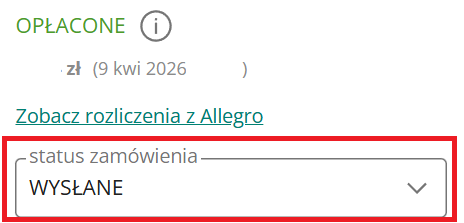

HotKey . 428 Napisano 9 Kwietnia Udostępnij Napisano 9 Kwietnia w Wyeliminowanie zszywek 11 godzin temu, Adrian Wołowiec napisał: brakuje po prostu statusów realizacji zamówień Statusy są. Jeśli masz ustawioną synchronizację statusów z SELLO NX do ALLEGRO to jak najbardziej statusy są i w SELLO NX i w ALLEGRO: Tam są też filtry do statusów, kwestia sprawdzenia, czy to jest praktyczne, my nie korzystamy póki co z tego, ale to jest nowość w ALLEGRO nie było tego jeszcze niedawno, może warto sprawdzić. Cytuj Link to postu
