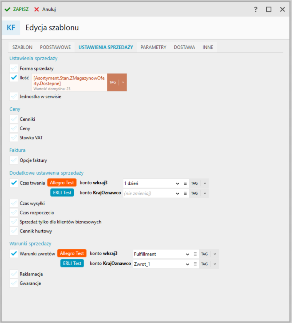

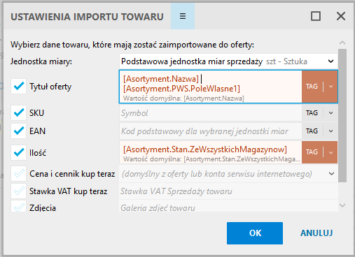

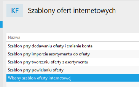

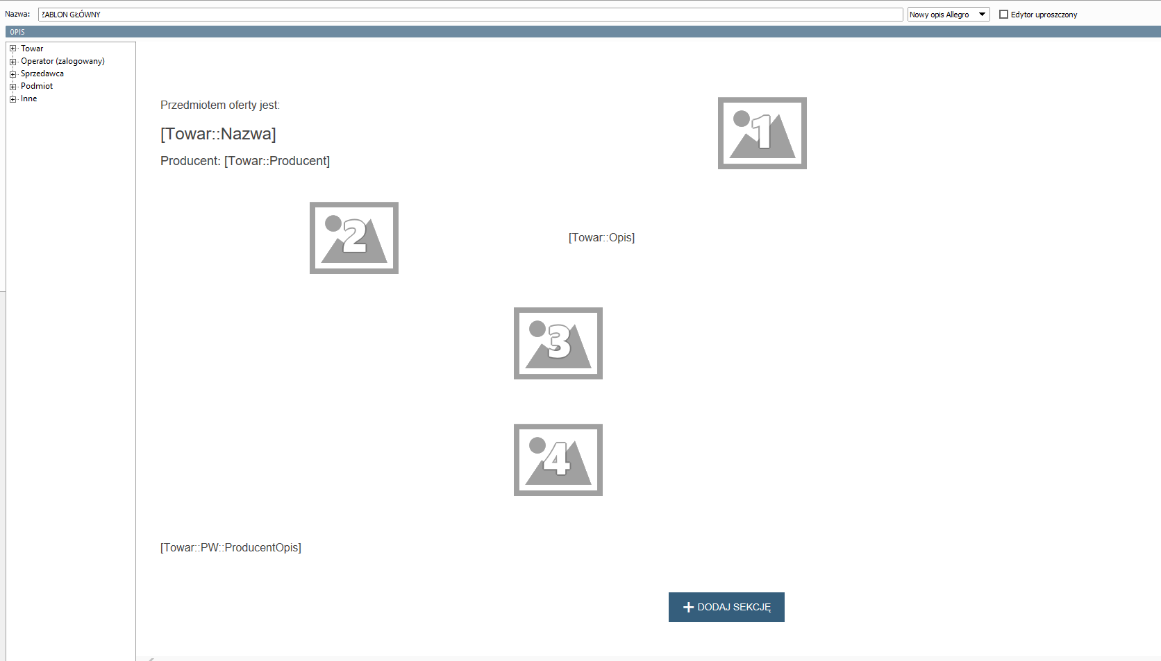

Bartosz Rosa 2 582 Napisano 8 Kwietnia Udostępnij Napisano 8 Kwietnia w Szablony ofert W wersji 61 planujemy dodać (a w zasadzie rozszerzyć) możliwości korzystania z szablonów dla ofert internetowych. Chcielibyśmy pokazać jak to będzie działać, skonsultować, zebrać pomysły, uwagi oraz życzenia od Was co do przedstawionego modelu, możliwości itp. Na wstępie od razu dodam, że szablony w Sello NX nie będą kopią szablonów z Sello 1 i ich zasada działania będzie inna, co wynika z różnic architekturalnych obu programów, innych nieco potrzeb i chęci rozwiązania wielu problemów o bardzo zbliżonym podłożu. Założenia wstępne szablon umożliwia ustawianie wartości pól w ofertach tworzonych jak i istniejących istnieją domyślne szablony, stosowane automatycznie w różnych scenariuszach (np. dodawanie nowej oferty, powielanie, wystawianie towaru w ofercie, importowanie towaru do oferty) domyślne szablony pozwalają ustawiać oraz zerować wybrane pola w szablonach można używać tagów, aby pola w ofertach mogły być uzupełniane danymi wyliczanymi lub pobieranymi dynamicznie np. z towaru minimalizacja liczby potrzebnych szablonów przeniesienie ustawień domyślnych, rozsianych w różnych miejscach programu do szablonów możliwość tworzenia własnych szablonów i stosowania ich w wybranych miejscach przed wykonaniem szablonu własnego, zawsze stosowany jest szablon domyślny dla wybranej funkcji Jak było w Sello 1? Szablony w Sello 1 były zapisane jako specjalny typ oferty (aukcji), co skutkowało tym, że okno szablonu było bardzo podobne do okna oferty. Niektóre pola umożliwiały stosowanie dynamicznych wartości w dość ograniczonym zakresie, niektóre pola (głównie tekstowe) pozwalały użyć tagów. Rozwijanie przez nas ofert/aukcji każdorazowo wymagało także rozwijania m.in. obsługi zmian zbiorczych, zmian w ofertach trwających, szablonach, zmian zbiorczych w szablonach a wszystko to dodatkowo w kontekście serwisu internetowego Allegro (gdy Sello obsługiwało serwis eBay, pracy było 2x więcej). Szablony można było przypisać do towarów i wystawiać z nich oferty, ale często wymagało to tworzenia bardzo dużej liczby szablonów - minimum tyle, ile kategorii w Allegro, w których były wystawiane oferty. Jak będzie w Sello NX? Szablony w Sello NX zostały już dodane kilka wersji temu, ale jedyną ich funkcją była możliwość ustawienia domyślnych wartości dla nowo utworzonych ofert i były w zasadzie dodane bardziej na zasadzie sprawdzenia, czy takie podejście ma sens. Mianowicie, szablony w Sello NX bazują na zmianach zbiorczych ofert i można powiedzieć, że są to takie presety/gotowe zestawy zmian, aplikowanych w różnych scenariuszach pracy z towarami i ofertami. Daje nam to taką korzyść, że implementujemy funkcję raz, a może być stosowana w dwóch miejscach: jako zmiana zbiorcza oraz jako zmiana w szablonie. Nie wszystkie zmiany zbiorcze natomiast będą dostępne w szablonach - jeśli nie będzie to miało sensu lub z jakichś przyczyn będą to zmiany konfliktowe, będą one ukryte - tak jak ma to miejsce obecnie w szablonie podstawowym, o którym poniżej. I tak dla przykładu, w obecnym module Szablony ofert internetowych, zamiast istniejącego obecnie jedynego szablonu Podstawowy szablon ofert internetowych pojawią się nowe domyślne szablony, które będą aplikowały wybrane zmiany zbiorcze podczas wykonywania operacji tworzenia ofert (nazwy mogą jeszcze ulec zmianie): Pozwala to skonfigurować program tak, aby np. czyścił wybrane pola przy powielaniu ofert, ustawiał wartości domyślne dla wybranych kont i serwisów przy zmianie konta, wstawiał domyślne wartości dla nowych ofert, przenosił tagami dane z towaru do ofert wystawianych z asortymentu lub przy importowaniu towaru do oferty. Szablony domyślne będą nieusuwalne, mogą być najwyżej puste i nic nie robić. Gdy zajdzie potrzeba resetowania/czyszczenia jakiegoś pola to wystarczy ustawić to w odpowiednim szablonie lub w kilku. Podobnie jeśli ma tam być wstawiona wartość domyślna statyczna bądź dynamiczna (tagi). Przy aktualizacji bazy do wersji 61, obecne ustawienia funkcji Przygotuj do wystawienia w serwisie oraz Import asortymentu do oferty zostaną przeniesione do odpowiednich szablonów. Mowa o tym oknie: Występujące tutaj znaczniki do wyboru zostaną zepchnięte na drugi plan, a pierwsze skrzypce będą grać szablony. Oczywiście funkcja wyboru i zmiany ad hoc pozostanie dostępna w tym oknie i zmiany te będą wprowadzane po zastosowaniu szablonu domyślnego oraz ewentualnego wybranego własnego. Edycja szablonu będzie zatem wyglądać tak jak wygląda okno zmian zbiorczych. Dotyczy to również obsługi różnych kont. Na tę chwilę zakładamy, że istniejący w zmianach zbiorczych mechanizm pozwalający stosować różne wartości dla różnych kont będzie tutaj wystarczający i nie będziemy robić osobnych szablonów pod różne konta. Dynamiczny wybór szablonu W miejscach programu, gdzie będzie się dało wybrać szablon własny do zastosowania będzie również dodane pole tagowe, które pozwoli dynamicznie wybrać szablon dla towaru, bazując np. na wartości pola własnego czy grupy. Będzie to rozwiązanie przydatne, jeśli dla różnych towarów czy grup towarowych stosowane mają być różne szablony. Zastosowanie dowolnego szablonu w dowolnym momencie Prawdopodobnie jeszcze nie w wersji 61, ale taka konstrukcja szablonów pozwoli nam także dodać funkcję stosowania szablonów w dowolnym momencie. Np. jeśli zachodzi potrzeba wykonywania cyklicznie/często pewnego zestawu zmian w ofertach trwających, można to zapisać jako szablon/preset zmian zbiorczych i uruchomić w razie potrzeby ręcznie, a może i poprzez automatyzację. Przykładowo jakieś obniżki okazyjne, które będą zmieniać nie tylko cenę ale np i opis, tytuł itp. Szablony aktualizacji Kolejnym krokiem, który w przyszłości planujemy w związku z szablonami, jest dodanie szablonów automatycznej aktualizacji ofert. Na tę chwilę jeszcze za wcześniej aby mówić o szczegółach, ale wedle wstępnego planu pozwoli to stworzyć z kartoteki towarów nexo czy GT swego rodzaju PIM (Product Information Management), z którego Sello NX będzie mogło automatycznie aktualizować oferty w wielu serwisach po dokonaniu zmian w kartotece na towarze. Zastąpi/rozszerzy to obecny mechanizm wyboru ofert do aktualizacji stanów i cen poprzez ustawienia cech. Ale na tę chwilę to wizja dalszych zmian. Mechanizm a możliwości (v61) Obecnie pracujemy nad samym mechanizmem działania i dodatkowo rozwijamy też mechanizm zmian zbiorczych. Możliwe, że nie wszystkie pola oferty będą dostępne do zmiany w wersji 61, bo wymaga to także prac po stronie zmian zbiorczych właśnie, ale jeśli są takie, które szczególnie są Wam potrzebne to również dajcie znać poniżej. 1 1 Cytuj Link to postu
Remigiusz Pawlak 32 Napisano 8 Kwietnia Udostępnij Napisano 8 Kwietnia w Szablony ofert (edytowane) Czy w szablonie jest przewidziana możliwość ustawienia stałych elementów w oknie OPIS produktu. Opis produktu jest pobierany z Subiekta, ale pewne informacje w każdej ofercie zawsze się powtarzają (a nie chcę ich w Subiekcie), oraz czy będzie można ustawić kolejność zdjęć, czy szablon będzie dawał możliwość ustawienia takich elementów. Choćby w formie zapisywania/powielania okna OPIS, tworzę sobie opis, z układem tekstów i grafik i zapisuję to jako szablon, Nie wiem czy jasno opisałem o co mi chodzi. I ustawianie stałych parametrów w oknie PARAMETRY, obecnie u mnie długo i monotonnie się schodzi na powielaniu tych samych parametrów, tutaj też przydałaby się możliwość podania parametrów na stałe lub konfigurowanych tagami. Edytowane 8 Kwietnia przez Remigiusz Pawlak Cytuj Link to postu
Leszek Oleszczuk 19 Napisano 8 Kwietnia Udostępnij Napisano 8 Kwietnia w Szablony ofert Czy będzie możliwe stosowanie szablonu opisów, coś ala Sello 1? My szablony ofert mieliśmy wg producentów gdzie w opisie też mieliśmy pewną cześć stałą, oczywiście kopiowanie tagami danych typu symbol u dostawcy z pola własnego, EAN, SYMBOL, a w parametrach specyficznych część pól na stałe. Szablony dodatkowo rozbijaliśmy na kategorie produktów tak ,żeby dany szablon pasował do wielu produktów z drobnymi modyfikacjami. Na pewno opis jak niżej z możliwością przepisywania danych tagami to must have. 2 Cytuj Link to postu
Bartosz Rosa 2 582 Napisano 9 Kwietnia Autor Udostępnij Napisano 9 Kwietnia w Szablony ofert 19 godzin temu, Remigiusz Pawlak napisał: Czy w szablonie jest przewidziana możliwość ustawienia stałych elementów w oknie OPIS produktu. Opis produktu jest pobierany z Subiekta, ale pewne informacje w każdej ofercie zawsze się powtarzają (a nie chcę ich w Subiekcie), To będzie zależeć od implementacji zmiany zbiorczej opisu, której na tę chwilę jeszcze nie ma. Natomiast cały opis można będzie tworzyć z dowolnych kawałków stałych i dynamicznych na podstawie tagów, więc raczej wydaje się to możliwe. 20 godzin temu, Remigiusz Pawlak napisał: czy będzie można ustawić kolejność zdjęć, czy szablon będzie dawał możliwość ustawienia takich elementów. Jak wyżej. To również jest kwestia implementacji samej zmiany zbiorczej, nie systemu szablonów. Jeśli w zbiorczej zmianie dodamy możliwość ustawiania kolejności to i w szablonach będzie - więc odnotuję taką potrzebę. 20 godzin temu, Remigiusz Pawlak napisał: Choćby w formie zapisywania/powielania okna OPIS, tworzę sobie opis, z układem tekstów i grafik i zapisuję to jako szablon, 10 godzin temu, Leszek Oleszczuk napisał: Czy będzie możliwe stosowanie szablonu opisów, coś ala Sello 1? Tutaj w zasadzie mowa o szablonach opisów, których na wersję 61 nie zdołamy dodać na pewno, ale pojawią się w dalszym etapie prac. Sprawa tutaj jest bardziej skomplikowana niż w Sello 1, bo tam mieliśmy tylko jeden rodzaj opisu pod Allegro. Tutaj wymaga to rozróżnienia na dodatkowe typy opisów, typy pod konkretne integracje a nawet konwersje między typami opisów - więc jest to dość spore zagadnienie. 20 godzin temu, Remigiusz Pawlak napisał: I ustawianie stałych parametrów w oknie PARAMETRY, obecnie u mnie długo i monotonnie się schodzi na powielaniu tych samych parametrów, tutaj też przydałaby się możliwość podania parametrów na stałe lub konfigurowanych tagami. Zmiany zbiorcze obecnie posiadają możliwość ustawiania stałych wartości parametrów, więc w szablonach też taka możliwość powinna się znaleźć. Po rozszerzeniu możliwości wykorzystania tagów w tych parametrach, będzie to również możliwe. Tutaj znów, nie zagwarantuję, że tagi będą w wersji 61. 10 godzin temu, Leszek Oleszczuk napisał: My szablony ofert mieliśmy wg producentów Z tego co widzę, w samym asortymencie na tę chwilę nie ma pola producent importowanego z GT (ze względu na różnice kartotekowe pomiędzy GT i nexo), ale gdyby takie pole dodać, to można by było nawet szablon dynamicznie wybierać wg tego pola. 10 godzin temu, Leszek Oleszczuk napisał: Szablony dodatkowo rozbijaliśmy na kategorie produktów tak ,żeby dany szablon pasował do wielu produktów z drobnymi modyfikacjami. Na pewno opis jak niżej z możliwością przepisywania danych tagami to must have. To będzie bardziej kwestia implementacji zmian zbiorczych. Ale poprzez odpowiednie wykorzystanie pól własnych czy tagów w szablonie wydaje się, że dało by się w pełni to zutomatyzować, aby nie było konieczności wybierania spośród dużej liczby szablonów opisów. Mógłbym prosić o jakiś przykład takiego rozbicia szablonów na kategorie produktów? Cytuj Link to postu

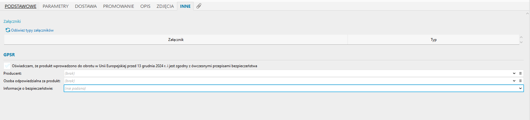

Remigiusz Pawlak 32 Napisano Środa o 06:13 Udostępnij Napisano Środa o 06:13 w Szablony ofert 18 godzin temu, Mateusz Szultka napisał: Mechanizm szablonów zaprezentowany w pierwszym poście wydaje się być w porządku, dodałbym możliwość przypisania do szablonu podstawowego czy własnego możliwości ustawienia cechy by działała "z biegu" synchronizacja stanów magazynowych która do działania wymaga rzecz jasna przypisania do oferty odpowiedniej cechy. Dobrze by było również aby w szablonie można było ustawić na sztywno dane GSRP, w tej chwili trzeba to ustawiać ręcznie a największą bolączką jest ręczne kopiowanie "Informacji o bezpieczeństwie" dla każdej aukcji z osobna mimo że to cały czas ten sam tekst. Próbowałeś na razie ogarniać Cechę i GSRP zmianami zbiorczymi? Też mam nadzieję że pojawią się te możliwości w szablonach. Panie Bartku czy jest szansa na jakieś szybkie, prowizoryczne chociaż rozwiązanie kwestii szablonów przynajmniej dla Allegro - dokładniej sekcji opis? Może jeden szablon z zamarkowanymi polami (tutaj niech koleżanki i koledzy się wypowiedzą jaki układ byłby najbardziej uniwersalny, wiadomo, na razie nie idealny, Może da się utworzyć własny opis, wyeksportować do HTML i wczytać ponownie (i zapisać na stale), nie wiem co jesteście w stanie szybko i dość łatwo wdrożyć, kombinuję. Cytuj Link to postu

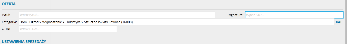

centrumstali com 93 Napisano Środa o 13:17 Udostępnij Napisano Środa o 13:17 w Szablony ofert (edytowane) Może nie o szablonach, ale o wystawianiu ofert - bo jak będą szablonu to i będzie się wystawiać OI przez NX, bo dotychczas idzie to dalej przez Sello 1 a sporadycznie przez NX. Przydałoby się przyśpieszyć proces tworzenia produktów w Allegro. W NX trwa to za długo - po otwarciu OI coś tam pobiera jakieś informację, potem trzeba zmienić zakładkę w OI, klikać myszką na trzy kreski i wybrać utworzenie produktu. W Sello 1 trwało to zdecydowanie szybciej. Otwierało się ofertę przygotowaną. Od razu w tej samej zakładce klikało się 'Utwórz nowy', zatwierdzało się szybko enterem wyskakujące okienko i produkt został utworzony, i ponownie enterem zamykało się okno z ofertą. Edytowane Środa o 13:17 przez centrumstali com Cytuj Link to postu
Bartosz Rosa 2 582 Napisano Środa o 13:29 Autor Udostępnij Napisano Środa o 13:29 w Szablony ofert W dniu 14.04.2026 o 13:20, Mateusz Szultka napisał: Podpinam się do w/w prośby, dla mnie to nieoceniona funkcja która zaoszczędzi mnóstwo czasu przy wystawianiu ofert. Byłoby super gdyby udało się w najbliższym czasie wprowadzić mechanizm szablonu opisu chociaż dla wystawiania na Allegro. Nie wiem czy zauważyliście, ale Allegro schowało opisy przed kupującymi, chyba chcą je zdeprecjonować. W dniu 14.04.2026 o 13:20, Mateusz Szultka napisał: dodałbym możliwość przypisania do szablonu podstawowego czy własnego możliwości ustawienia cechy by działała "z biegu" synchronizacja stanów magazynowych Jeśli jest w zmianach zbiorczych, to będzie i w szablonie. 7 godzin temu, Remigiusz Pawlak napisał: Panie Bartku czy jest szansa na jakieś szybkie, prowizoryczne chociaż rozwiązanie kwestii szablonów przynajmniej dla Allegro - dokładniej sekcji opis? Niestety nie. Sello NX jest składnikiem nexo i to kiedy wychodzą wersje jest odgórnie narzucone i do tych terminów się dostosowujemy. Cokolwiek byśmy chcieli "na szybko" zrobić, to jest zbyt duży narzut pracy wielu osób i zespołów żeby to jakoś wypuścić. 7 minut temu, centrumstali com napisał: Przydałoby się przyśpieszyć proces tworzenia produktów w Allegro. W NX trwa to za długo - po otwarciu OI coś tam pobiera jakieś informację, potem trzeba zmienić zakładkę w OI, klikać myszką na trzy kreski i wybrać utworzenie produktu. Produkt Allegro jest związany z parametrami, dlatego jest na drugiej zakładce. Na pierwszej nie ma miejsca na to. Sam wybór tworzenia produktu możemy wyciągnąć na wierzch. Cytuj Link to postu
centrumstali com 93 Napisano Środa o 13:34 Udostępnij Napisano Środa o 13:34 w Szablony ofert 4 minuty temu, Bartosz Rosa napisał: Sam wybór tworzenia produktu możemy wyciągnąć na wierzch. Przydałoby się, albo żeby chociaż była możliwość przypisania skrótu klawiszowego do tej funkcji Cytuj Link to postu

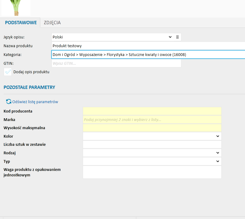

centrumstali com 93 Napisano Środa o 13:38 Udostępnij Napisano Środa o 13:38 w Szablony ofert A tutaj nie można dodać rubryki 'Produkt':? tak jak to było w Sello 1: Cytuj Link to postu

Bartosz Rosa 2 582 Napisano Czwartek o 10:33 Autor Udostępnij Napisano Czwartek o 10:33 w Szablony ofert 20 godzin temu, centrumstali com napisał: A tutaj nie można dodać rubryki 'Produkt':? Ten widok tworzy się automatycznie na podstawie formatki więc musiałby zostać dodany w formatce na zakładce PODSTAWOWE. 3 godziny temu, Remigiusz Pawlak napisał: Z tym na szybko to chodziło mi przynajmniej o najbliższą dużą wersję (czerwiec chyba o ile pamiętam). Próbujemy, ale muszą się najpierw zakończyć pewne etapy aby można było zacząć następne. 1 Cytuj Link to postu
