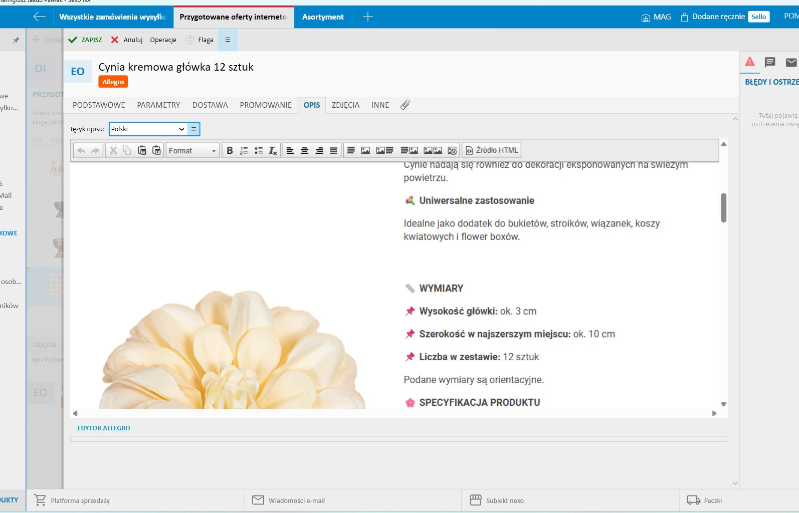

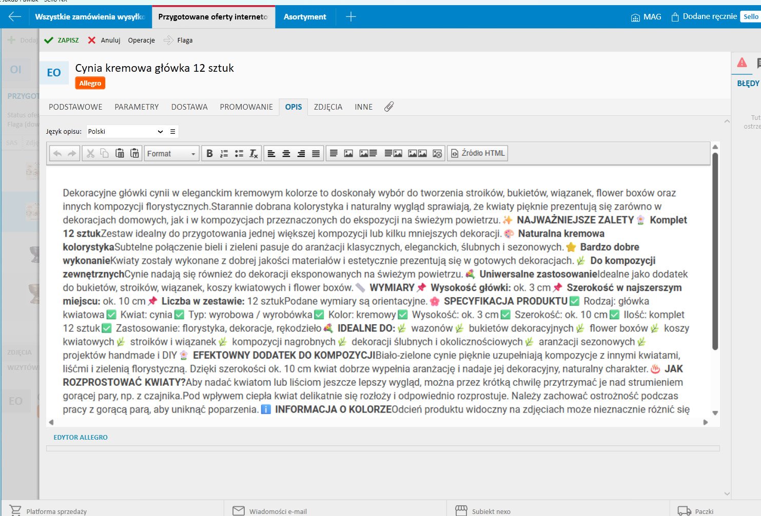

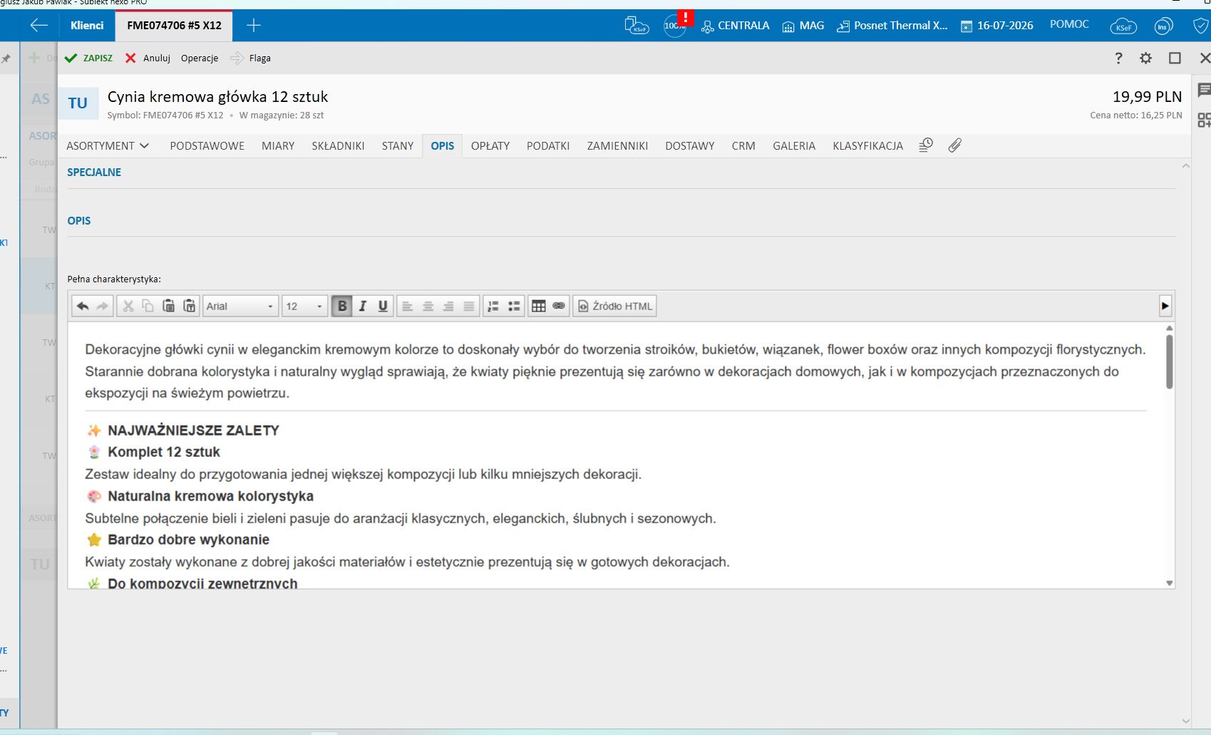

Dla osób, które przeglądają:
Opis sformatowany w Subiekcie wyglądał tak:
W czasie tworzenia oferty zmieniał się w to:
Po edycji w Sello (dodanie zdjęć) i zmianie <br> na <p> (zmiana była w tym przypadku zrobiona już w Subiekcie) jest prawidłowo czyli tak:

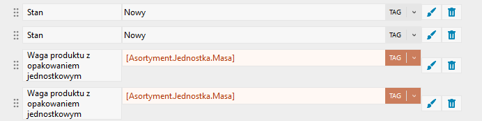

Edytowałem pod siebie domyślny Szablon dodawania oferty i zmiany konta. Przy dodawaniu nowej OI wszystkie dane ładnie się ustawiają poza parametrami.
Pozycje są zdublowane bo mam dwa konta Allegro.
Domyślam się, że parametry nie przenoszą się, bo w szablonie nie można ustawić kategorii do wystawienia. Czy się mylę?

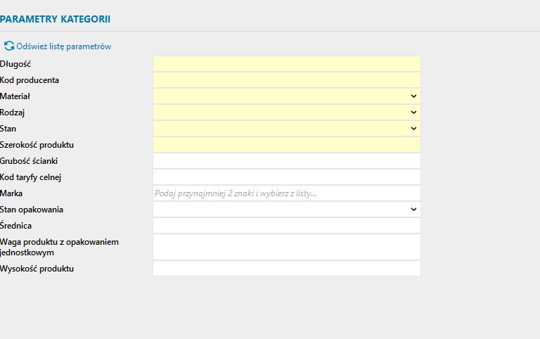

Tak, pisaliśmy na ten temat wcześniej w tym wątku - aktualnie trzeba najpierw utworzyć ofertę, a następnie wybrać asortyment w ofercie (wtedy stosuje się szablon importu asortymentu do oferty). Jeżeli chodzi o zmianę zbiorczą kategorii, to zostanie ona wprowadzona w najbliższej wersji.
Nie ma potrzeby wybierać dwukrotnie tych wartości. SNX i tak ustawia te wartości bazując na nazwach i wartościach a ta wyszukiwarka jest tylko po to aby ułatwić wyszukiwanie parametrów oraz ich edycję. Można również ręcznie wpisać Stan - Nowy i to również zadziała, jeśli w ofercie w danym koncie i kategorii będą takie parametry dostępne.
Czyli jak mam dwa konta, to wystarczy to i tak ustawić tylko dla jednego konta a drugie i tak to zaciągnie?
