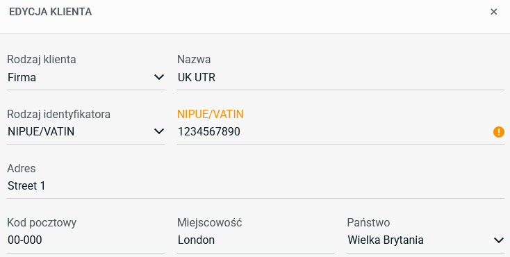

Martyna Świdzińska 263 Napisano 17 Sierpnia Udostępnij Napisano 17 Sierpnia w problem z wysyłką faktur do KSEF-Kontrahent spoza UE-SUBIEKT123 Dzień dobry, proszę o informację, w którym momencie pojawia się problem i czego dokładnie dotyczy. Po wybraniu dla kontrahenta rodzaju identyfikatora NIPUE/VATIN można wprowadzić dowolny numer, który zostanie przekazany w pliku XML jako NrId. Należy pamiętać, aby po wprowadzeniu numeru upewnić się, że w polu Rodzaj identyfikatora nadal wybrana jest opcja NIPUE/VATIN. W przypadku wpisania numeru bez kodu kraju rodzaj identyfikatora może zostać automatycznie zmieniony na NIP. Link to postu

Martyna Świdzińska 263 Napisano 17 Sierpnia Udostępnij Napisano 17 Sierpnia w problem z wysyłką faktur do KSEF-Kontrahent spoza UE-SUBIEKT123 Nazwa firmy nie powinna mieć wpływu na występowanie problemu. Proszę o weryfikację, czy w kartotece kontrahenta w polu Rodzaj identyfikatora ustawiona jest wartość NIPUE/VATIN. Jeżeli tak, proszę o przesłanie szczegółowych informacji dotyczących problemu – w którym momencie występuje, czy pojawia się komunikat błędu oraz jaka jest jego treść. Link to postu
Katarzyna BEDNARSKA 6 Napisano 17 Sierpnia Udostępnij Napisano 17 Sierpnia w problem z wysyłką faktur do KSEF-Kontrahent spoza UE-SUBIEKT123 4 godziny temu, Martyna Świdzińska napisał: Nazwa firmy nie powinna mieć wpływu na występowanie problemu. Proszę o weryfikację, czy w kartotece kontrahenta w polu Rodzaj identyfikatora ustawiona jest wartość NIPUE/VATIN. Jeżeli tak, proszę o przesłanie szczegółowych informacji dotyczących problemu – w którym momencie występuje, czy pojawia się komunikat błędu oraz jaka jest jego treść. Dziękuję, udało się. 1 Link to postu
