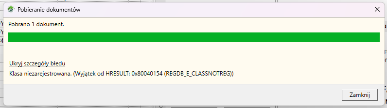

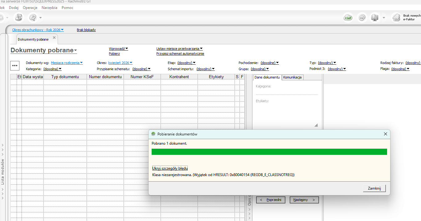

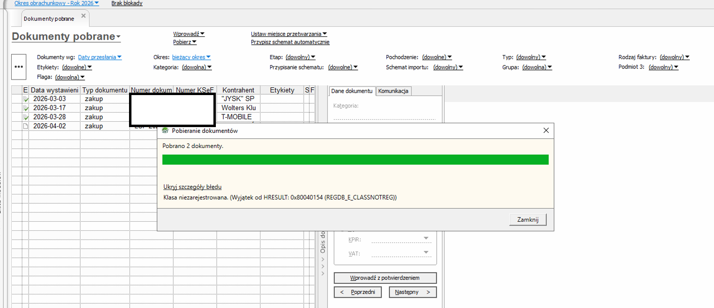

Łukasz Niemczyk 0 Napisano 11 Kwietnia Udostępnij Napisano 11 Kwietnia w błąd przy ściąganiu e-faktury do Rachmistrza faktura nie chce się ściągnąć, w oknie pobierania faktury wyskakuje że niby pobrano 2 dokumenty, po rozwinięciu "pokaż szczegóły błędu" pokazuje: Klasa niezarejestrowana. (Wyjątek od HRESULT: 0x80040154 (REGDB_E_CLASSNOTREG)) czy ktoś wie, jak rozwiązać ten problem? występuje on tylko z jedną fakturą, reszta jakoś się ściągnęła. Link to postu

Agnieszka Zalewska 0 Napisano 23 Kwietnia Udostępnij Napisano 23 Kwietnia w błąd przy ściąganiu e-faktury do Rachmistrza Przesyłam e-mail który dostałam od firmy Insert w odpowiedzi na zgłoszenie dotyczące błędu "Klasa niezarejestrowana. (Wyjątek od HRESULT: 0x80040154 (REGDB_E_CLASSNOTREG))"?. Mamy nadzieję, że poniższe wskazówki okażą się pomocne. Zgłoszenie otrzymało numer referencyjny [INS-26347461]. Prosimy nie odpowiadać na ten e-mail. Aby kontynuować korespondencję, należy wypełnić formularz kontaktowy. Odpowiedź W takim przypadku dostępne są dwa rozwiązania: 1. Poczekać na aktualizację, którą będzie zawierała w sobie poprawkę odnośnie takiego błędu. 2. Podmienić pliki .dll programu, taka operacja rozwiąże problem do czasu poprawki przez aktualizację. Przesyłam plik .zip,w którym znajdują się wspomniane pliki .dll. Aby podmienić pliki .dll należy: 1. Zamknąć wszystkie programy z linii InsERT GT. 2. Przejść do lokalizacji: C:\Program Files (x86)\InsERT\InsERT GT, a następnie zabezpieczyć pliki .dll z tej lokalizacji (np. kopiując je do innego folderu). 3. Do lokalizacji: C:\Program Files (x86)\InsERT\InsERT GT przenieść pliki, do których dostęp przesyłam poniżej, zastępując pliki, które się tam aktualnie znajdują (taka sama nazwa pliku). Po wykonaniu takiej operacji problem nie powinien dużej występować. Proszę pamiętać, że jeśli zaktualizują Państwo program to pliki .dll zostaną nadpisane przez aktualizację i powyższe operacje będzie należało powtórzyć ponownie. Folder z plikiem DLL: Link: https://share.insert.com.pl/index.php/s/rQA2w6Tcw2oB2z4 Hasło: 1uMKvybP0y282eZL Link to postu

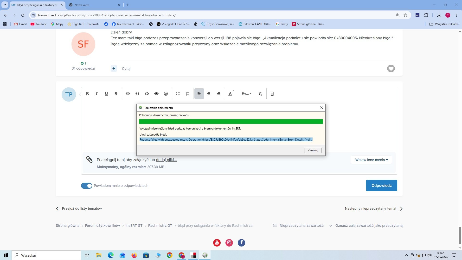

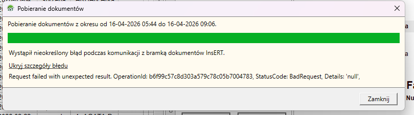

Sergei Feroyan 1 Napisano Środa o 12:06 Udostępnij Napisano Środa o 12:06 w błąd przy ściąganiu e-faktury do Rachmistrza Dzień dobry Tez mam taki błąd podczas przeprowadzania konwersji do wersji 188 pojawia się błąd: „Aktualizacja podmiotu nie powiodła się: 0x80004005: Nieokreślony błąd.” Będę wdzięczny za pomoc w zdiagnozowaniu przyczyny oraz wskazanie możliwego rozwiązania problemu. Link to postu
