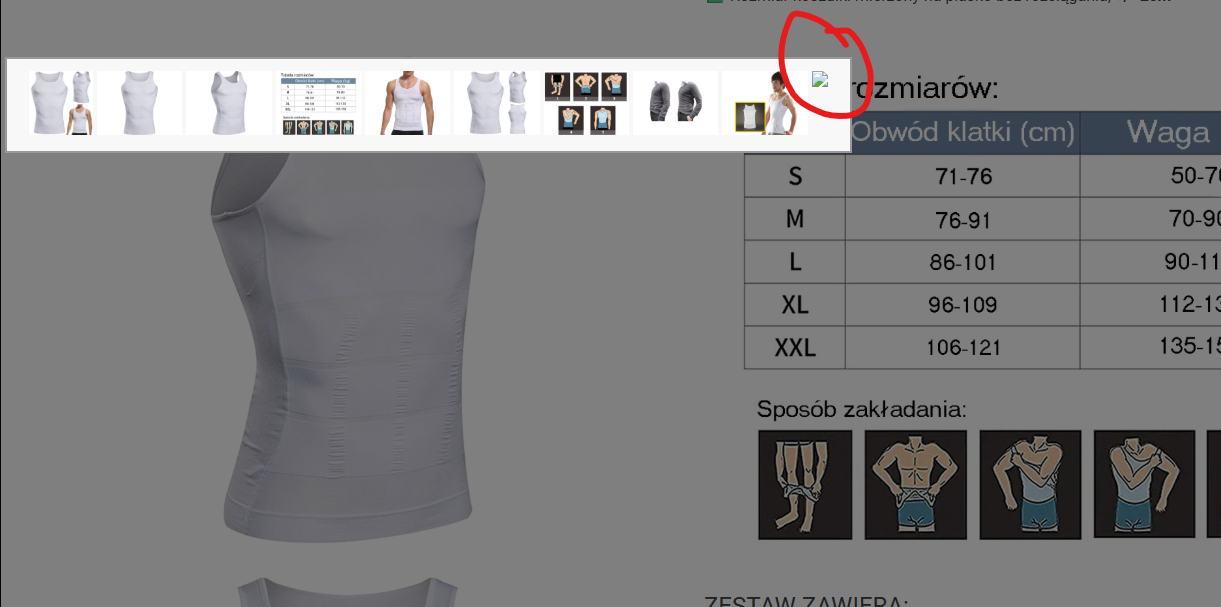

Mariusz Kownacki 138 Napisano 21 Kwietnia Udostępnij Napisano 21 Kwietnia w gubienie zdjęć w ofertach (edytowane) Po powieleniu i zmianie na inne konto, usuwa się również Czas trwania ,Czas wysyłki, Cennik hurtowy oraz Opcja faktury. Jest pusta zawartość tak jak przy Cenniku dostawy: Edit: Aby zdjęcia nie usuneły się z powielonego kona x na konto y, to przed wystawieniem trzeba na nowo powiązać zdjęcie w ofercie ze zdjeciem w galerii Edytowane 21 Kwietnia przez Mariusz Kownacki Cytuj Link to postu

Mariusz Kownacki 138 Napisano 30 Maja Udostępnij Napisano 30 Maja w gubienie zdjęć w ofertach Czy te błedy zostaną naprawione w przyszłej aktualizacji? Dziś powieliłem oferty z tego samego konta i po wysłaniu ich na tym samym koncie, opis nie zawierał już zdjęć. Tak samo jak się powiela oferty z konta x na konto y. Jest to męczące i upierdliwe, bo przed wysłaniem powielonych ofert nie ważne czy to na tym samym koncie czy z konta x na konto y, trzeba za każdym razem powiązać ponownie zdjęcia w opisie ze zdjęciem w galerii zdjęć. Cytuj Link to postu

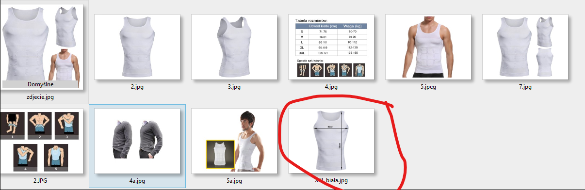

Mariusz Kownacki 138 Napisano 3 Czerwca Udostępnij Napisano 3 Czerwca w gubienie zdjęć w ofertach Kolejny błąd, który zgłasza współpracownik. Dodaje zdjęcie do galerii, ale gdy chce dodać do opisu to pokazuje się jakby tego zdjęcia hmmm nie było. Trzeba zapisać i otworzyć na nowo, choć to nie zawsze pomaga. Zdjęcie do galerii było wrzucone w różnych formatach i wymiarach ale to nic nie pomagało. Cytuj Link to postu
Daniel Salamucha 241 Napisano 5 Czerwca Udostępnij Napisano 5 Czerwca w gubienie zdjęć w ofertach W dniu 3.06.2026 o 10:08, Mariusz Kownacki napisał: Kolejny błąd, który zgłasza współpracownik. Dodaje zdjęcie do galerii, ale gdy chce dodać do opisu to pokazuje się jakby tego zdjęcia hmmm nie było. Trzeba zapisać i otworzyć na nowo, choć to nie zawsze pomaga. Zdjęcie do galerii było wrzucone w różnych formatach i wymiarach ale to nic nie pomagało. Poprawka do tego przypadku znajdzie się w najnowszej wersji Sello NX (61) pod koniec czerwca, infobot wrzuci informację tutaj. 1 Cytuj Link to postu
