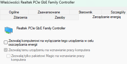

Robert Dopierała 68 Napisano 22 Kwietnia Udostępnij Napisano 22 Kwietnia w Problem z zawieszaniem / wyłączaniem programów InsertGT (edytowane) Programy insertu komunikują się z SQL serwerem poprzez mechanizmy sieciowe - nawet przy serwerze zainstalowanym na tym samym komputerze. Hibernacja (wyjście z hibernacji) powoduje (może powodować) restart połączeń sieciowych i w konsekwencji rozłączenie z serwerem. Ten sam efekt występuje także, gdy np mamy połączenie WiFi i przeniesiemy uruchomiony komputer do pomieszczenia bez zasięgu. Dawno temu rozwiązałem ten problem u klienta instalując mu kartę loop back (wirtualną) z wpisanym na stałe adresem IP i połączenie (w pliku xml) skonfigurowałem na ten adres (np 192.168.111.1\insertgt) to okazało się odporne na problemy z siecią. Edytowane 22 Kwietnia przez Robert Dopierała 1 Link to postu
Kacper Kajdasz 0 Napisano 22 Kwietnia Udostępnij Napisano 22 Kwietnia w Problem z zawieszaniem / wyłączaniem programów InsertGT @Robert Dopierała To o to chodziło! Rozwiązałem problem wchodząc w Menedżer Urządzeń i wyłączając w mojej karcie sieciowej "Zezwalaj komputerowi na wyłączenie tego urządzenia w celu oszczędzania energii: Wielkie dzięki za pomoc! Link to postu
