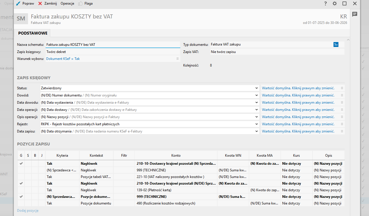

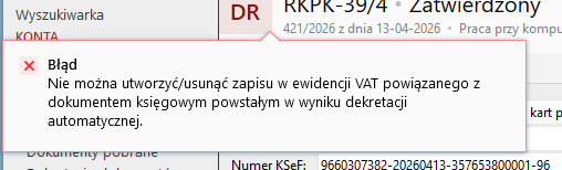

Kacper Pych 0 Napisano 22 Kwietnia Udostępnij Napisano 22 Kwietnia w Rewizor NEXO Pro 60.0.0 Tworzenie się zapisu VAT w faktur zwolnionych z VAT (edytowane) Dzień dobry W Rewizorze nexo pro w wersji 60.0.0 przy dekretacji faktur zwolnionych z VAT nie powinna tworzyć się zakładka VAT. W schemacie w pozycji Zapis VAT jest wybrana opcja "Nie twórz zapisu". Jednak zapis się tworzy i nie ma możliwości usunięcia go (pojawiający się komunikat w załączeniu). Wcześniej korzystaliśmy z tego rozwiązania i wszystko działało poprawnie. Edytowane 22 Kwietnia przez Kacper Pych Link to postu

Leszek Koza 6 Napisano Środa o 08:52 Udostępnij Napisano Środa o 08:52 w Rewizor NEXO Pro 60.0.0 Tworzenie się zapisu VAT w faktur zwolnionych z VAT Jeśli schemat jest wybierany automatycznie, to prawdopodobnie księguje się wg innego schematu niż pokazany. Link to postu
Kacper Pych 0 Napisano Środa o 12:28 Autor Udostępnij Napisano Środa o 12:28 w Rewizor NEXO Pro 60.0.0 Tworzenie się zapisu VAT w faktur zwolnionych z VAT Schemat jest wybierany przez: Dekretuj automatycznie, potem Wg schematu z potwierdzeniem, i z listy wybierany schemat przedstawiany na screenach. Wcześniej przy księgowaniu wszystko działało zakładka VAT się nie pojawiała. Link to postu
Leszek Koza 6 Napisano Czwartek o 05:53 Udostępnij Napisano Czwartek o 05:53 w Rewizor NEXO Pro 60.0.0 Tworzenie się zapisu VAT w faktur zwolnionych z VAT Może to konto 221-10 coś zmienia. Wg mnie nie powinno go tu być, powinno być konto kosztowe lub powinno się operować na kwotach brutto. Link to postu
Kacper Pych 0 Napisano Czwartek o 07:56 Autor Udostępnij Napisano Czwartek o 07:56 w Rewizor NEXO Pro 60.0.0 Tworzenie się zapisu VAT w faktur zwolnionych z VAT Dziwna sytuacja, poprawiłam schemat według wytycznych. Przy zapisaniu bez potwierdzenia zakładka się nie pojawia, ale jeśli chcemy z potwierdzeniem żeby pozmieniać konta to zakładka VAT się pojawia i nie można jej usunąć. Jeśli zapiszemy plik bez potwierdzenia i chcemy go poprawić nie można zmienić rejestru bo pojawia się zakładka VAT i nie można jej usunąć. Link to postu
Leszek Koza 6 Napisano Czwartek o 14:00 Udostępnij Napisano Czwartek o 14:00 w Rewizor NEXO Pro 60.0.0 Tworzenie się zapisu VAT w faktur zwolnionych z VAT Może konserwacja bazy danych w programie serwisowym pomoże. Link to postu
Kacper Panek 427 Napisano wczoraj o 07:46 Udostępnij Napisano wczoraj o 07:46 w Rewizor NEXO Pro 60.0.0 Tworzenie się zapisu VAT w faktur zwolnionych z VAT Dzień dobry. 23 godziny temu, Kacper Pych napisał: Dziwna sytuacja, poprawiłam schemat według wytycznych. Przy zapisaniu bez potwierdzenia zakładka się nie pojawia, ale jeśli chcemy z potwierdzeniem żeby pozmieniać konta to zakładka VAT się pojawia i nie można jej usunąć. Jeśli zapiszemy plik bez potwierdzenia i chcemy go poprawić nie można zmienić rejestru bo pojawia się zakładka VAT i nie można jej usunąć. Dziękujemy za zgłoszenie, powtarzamy problem. Występuje on w przypadku, gdy jest wykonywana dekretacja z potwierdzeniem e-Faktur, a w danym rejestrze księgowym (Konfiguracja – Rejestry księgowe) zaznaczono opcję "Automatycznie twórz powiązany zapis VAT. Temat zapisaliśmy do poprawy. Obejściem na ten moment jest wyłączenie parametru Automatycznie twórz powiązany zapis VAT w ustawieniach rejestru księgowego. Czy w Państwa przypadku scenariusz jest identyczny, czy problem występuje również w innym scenariuszu? Link to postu
