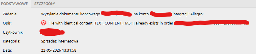

Marek Falitor 29 Napisano 22 Maja Udostępnij Napisano 22 Maja w SelloNX - błędy z wysyłką dokumentów końcowych do Allegro Witam, od wczoraj tj. od 21.05.br SelloNX ma problem z wysyłaniem dokumentów końcowych do zrealizowanych zamówień na Allegro. Występuje taki błąd: Co ciekawe, kilka ma błąd i status wysyłki dokumentów ma oznaczenie w SelloNX "Oczekujący" a dokumenty i tak są wysłane, bo widać je w zamówieniach u klientów. Pojedyncze zamówienia wysyłają dokumenty bo mają oznaczenie "Wysłane". Dokumenty i tak są w Allegro, ale MEGA irytujące są te ciągle wyskakujące błędy. Pytanie czy Allegro znów czegoś nie włączyło, że pojawia się taki problem i jak to naprawić w SelloNX Cytuj Link to postu
Bartosz Rosa 2 605 Napisano 25 Maja Udostępnij Napisano 25 Maja w SelloNX - błędy z wysyłką dokumentów końcowych do Allegro Serwis Allegro zwrócił błąd, że taki plik jest już wysłany. Prawdopodobnie włączyli jakąś weryfikację przesyłanych plików. Czy do wysyłania jest używany automat systemowy czy jakiś własny? Cytuj Link to postu

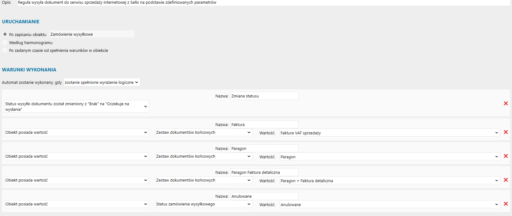

Marek Falitor 29 Napisano 25 Maja Autor Udostępnij Napisano 25 Maja w SelloNX - błędy z wysyłką dokumentów końcowych do Allegro wcześniej się tak nie robiło i dziś wszystko działa prawidłowo, ale poniżej ustawienia: Cytuj Link to postu

Bartosz Rosa 2 605 Napisano 26 Maja Udostępnij Napisano 26 Maja w SelloNX - błędy z wysyłką dokumentów końcowych do Allegro 23 godziny temu, Marek Falitor napisał: wcześniej się tak nie robiło i dziś wszystko działa prawidłowo, Bo wcześniej najwyraźniej Allegro nie weryfikowało przesyłanych dokumentów. Warunek wygląda w porządku. I czy dla tych zamówień, w których jest już wysłany dokument i pojawia się błąd w historii wykonania tego automatu widać kiedy on się wykonał poprzednio, wysyłając ten dokument? 23 godziny temu, Marek Falitor napisał: ale przy okazji jest jeden jeszcze problem. Gdy klient wybierze FD i z poziomu SelloNX klikam na przycisk PA+FD to wiadomo najpierw idzie paragon i następny ma być FD. Ale w 99% nie da się wygenerować FD, trzeba zamknąć (anulować FD) i jeszcze raz kliknąć na PA+FD. Za tym drugim razem PA już nie drukuję tylko wybieram anuluj i dopiero wtedy tworzy się FD. Czy coś wiecie na ten temat? Tak, to czeka na poprawkę a w zasadzie obejście, bo jest to problem w samym Subiekcie i jest spowodowany konfliktem fiskalizacji PA i wystawiania FSd. No i kluczowe pytanie, czy automat systemowy, który robi to samo jest wyłączony? Cytuj Link to postu

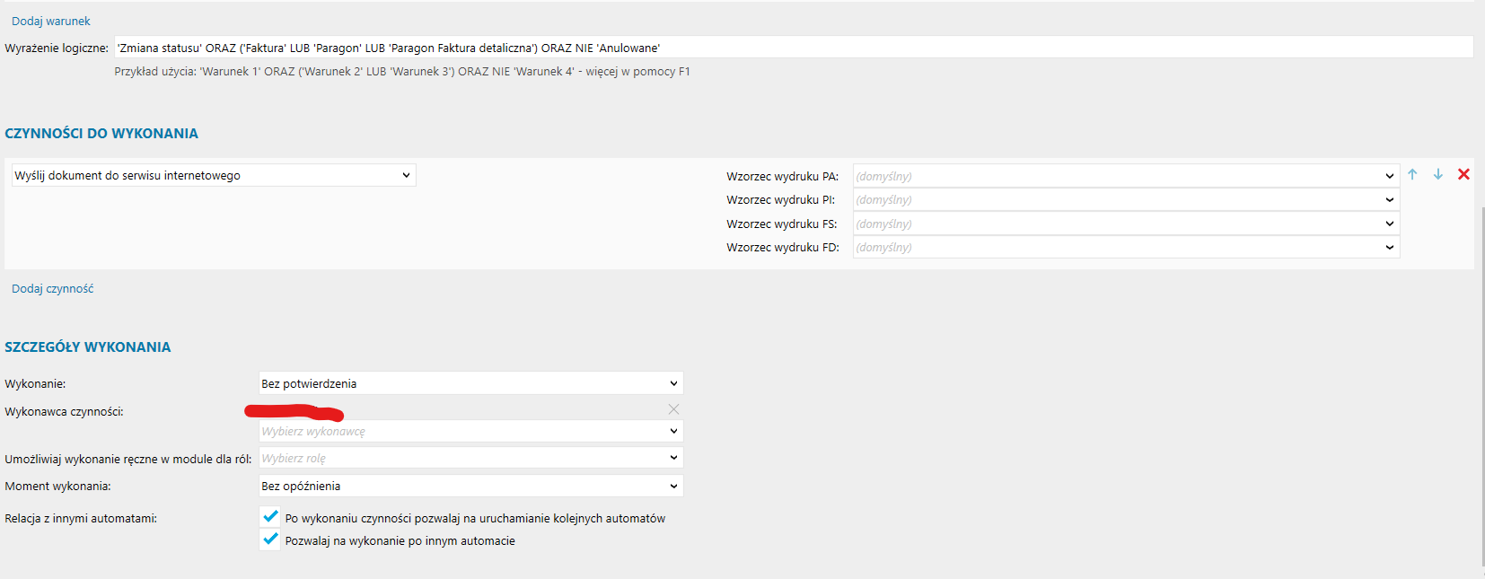

Marek Falitor 29 Napisano 28 Maja Autor Udostępnij Napisano 28 Maja w SelloNX - błędy z wysyłką dokumentów końcowych do Allegro (edytowane) Dobra to już coś odkryłem. Mam ustawione wysyłanie mailem "podziękowań" za zamówienie wraz z dokumentem sprzedaży no i drugie które wysyła ten dokument to SelloNX bez "podziękowań". Dziś zrobiłem test i jeżeli dokumenty sprzedaży przy zapisywaniu nie zostaną wysłane to SelloNX wysyła bez błędów dokument sprzedaży. Potem jak wyślę osobno dokument mailem też to przechodzi. Pytanie dlaczego nie działa to w odwrotnej kolejności, skoro wcześniej nie było takich błedów? Aktualizacja - myślałem że to pomogło, ale nie - to wygląda tak jakby Allegro nakładało limity na SelloNX, bo dokumenty sprzedaży wysłane z Subiekta jako załącznik do emaila wysyłane są bez problemów. Edytowane 28 Maja przez Marek Falitor Cytuj Link to postu
Marek Falitor 29 Napisano 28 Maja Autor Udostępnij Napisano 28 Maja w SelloNX - błędy z wysyłką dokumentów końcowych do Allegro Panie Bartoszu zrobiłem test. Wyłączyłem w w/w automacie wysyłkę PA i przywróciłem wysyłanie "podziękowań" wraz z dokumentem sprzedaży mailem. System wysyła maila, później SelloNX status wysyłki i numer przesyłki. W związku z tym że mam wyłączoną w automacie wysyłkę PA statrus pozostaje jako "Oczekujący". Wybierając z menu na danym zamówieniu "Wyślij dokument końcowy do serwisu" Sello wysyła go bez błędów. Z tego wynika, że w samym automacie powstaje jakiś duplikat wysyłek i Allegro daje nam błąd o duplikacie. Cytuj Link to postu
