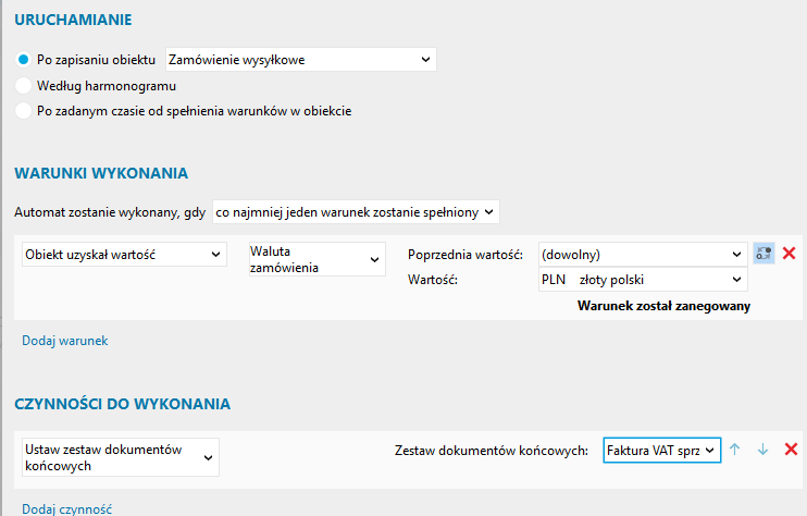

Bartosz Rosa 2 658 Napisano 25 Maja Udostępnij Napisano 25 Maja w Faktura zamiast paragonu Automaty systemowe umożliwiają na tę chwilę tylko ustawianie dokumentów końcowych dla rynku PL. Inne scenariusze można stworzyć za pomocą Automatyzacji i np ustawić FS w zależności od waluty czy miejsca dostawy. Można spróbować coś takiego (nietestowane): Ważne, aby ten warunek miał kolejność uruchamiania wyższą niż te warunki dla PL, bo wtedy to zadziała tak, że PL sobie ustawi wg pola czy klient chce fakturę, a potem przy wykonaniu tego jeśli waluta zamówienia jest inna niż PLN to ustawi FS. Cytuj Link to postu

Bartosz Rosa 2 658 Napisano Środa o 12:30 Udostępnij Napisano Środa o 12:30 w Faktura zamiast paragonu I jest dostępna obecnie poprzez ręczną zmianę typu dokumentu czy zmiany zbiorcze. Cytuj Link to postu
