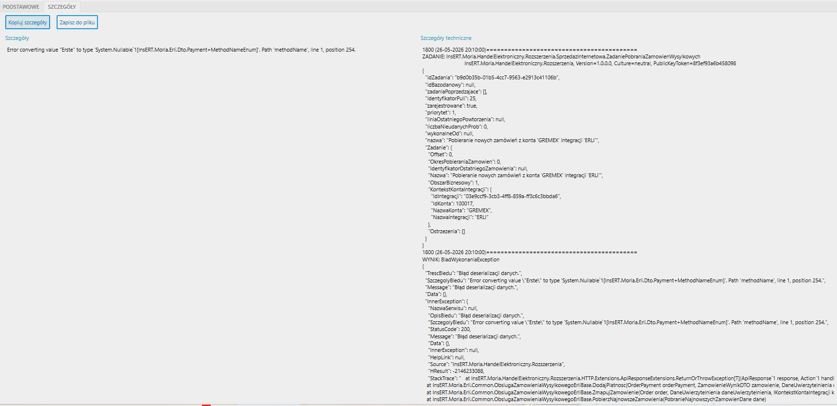

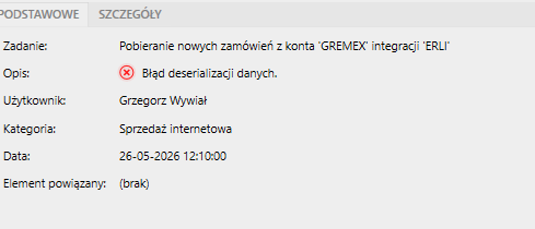

Grzegorz Wywiał 1 Napisano 26 Maja Udostępnij Napisano 26 Maja w Erli - "Błąd deserializacji danych" U mnie dzisiaj od rana ten sam błąd, niestety jest duży problem bo nie zaciągają się zamówienia z Erli, allegro działa OK. W załączniku scren z błędem. Cytuj Link to postu
