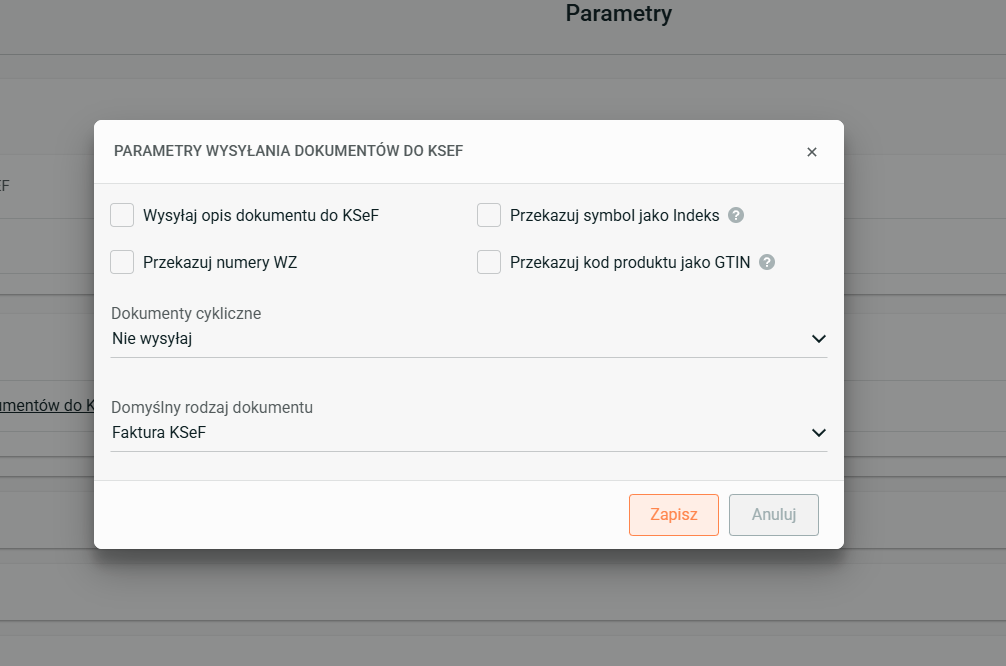

Agnieszka Żukowska 4 Napisano 3 Czerwca Udostępnij Napisano 3 Czerwca w Faktury cykliczne Czy ten problem został rozwiązany??? (faktury cykliczne nie wystawiają się jako faktura KSEF?? tylko faktura tradycyjna, co skutkuje klikanie i poprawianie każdej z osobna?? czy jest możliwość by wystawiały się od razu jako faktura KSEF!! Z poważaniem A. Żukowska Link to postu
Jakub Karwala 49 Napisano 3 Czerwca Udostępnij Napisano 3 Czerwca w Faktury cykliczne 5 godzin temu, Agnieszka Żukowska napisał: Czy ten problem został rozwiązany??? (faktury cykliczne nie wystawiają się jako faktura KSEF?? tylko faktura tradycyjna, co skutkuje klikanie i poprawianie każdej z osobna?? czy jest możliwość by wystawiały się od razu jako faktura KSEF!! Z poważaniem A. Żukowska W konfiguracji subiekta masz opcje czy faktury cykliczne mają być jako ksef i tam samo jest w ustawieniach każdej faktury cyklicznej. Link to postu

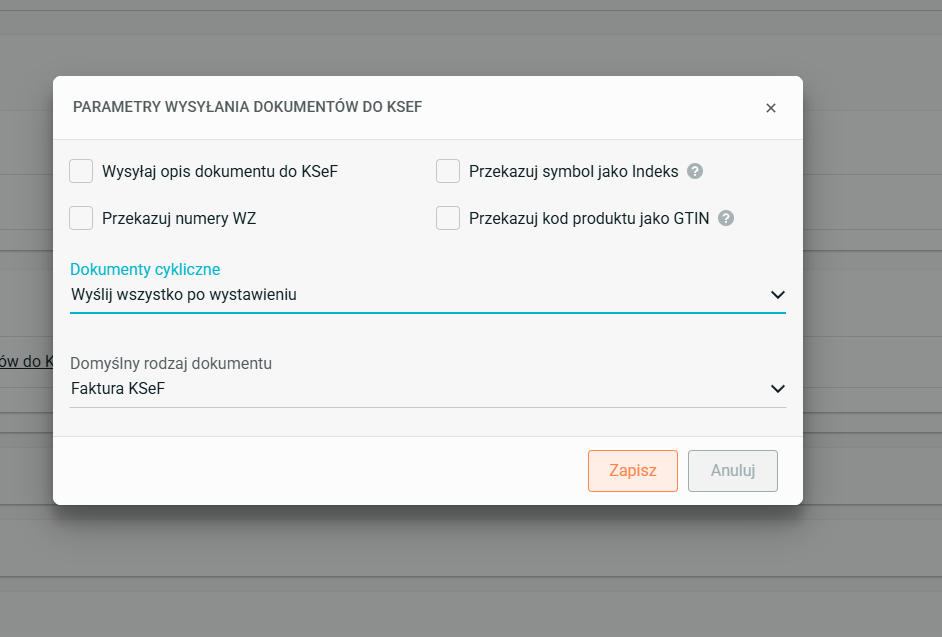

Agnieszka Żukowska 4 Napisano 8 Czerwca Autor Udostępnij Napisano 8 Czerwca w Faktury cykliczne Dzień dobry, faktury po wystawieniu cyklicznym są jeszcze weryfikowane! Czy ustawienie " wyślij wszystko po wystawieniu" wysyłka faktur odbywa się automatycznie? (jeśli tak, to nie mam możliwości weryfikacji po wystawieniu cyklicznym) proszę o potwierdzenie Link to postu
Konrad Sikorski 75 Napisano 9 Czerwca Udostępnij Napisano 9 Czerwca w Faktury cykliczne W dniu 8.06.2026 o 10:38, Agnieszka Żukowska napisał: Dzień dobry, faktury po wystawieniu cyklicznym są jeszcze weryfikowane! Czy ustawienie " wyślij wszystko po wystawieniu" wysyłka faktur odbywa się automatycznie? (jeśli tak, to nie mam możliwości weryfikacji po wystawieniu cyklicznym) proszę o potwierdzenie Tak, przy opcji wyślij wszystko po wystawieniu, faktury trafią automatycznie do KSeF. Link to postu
