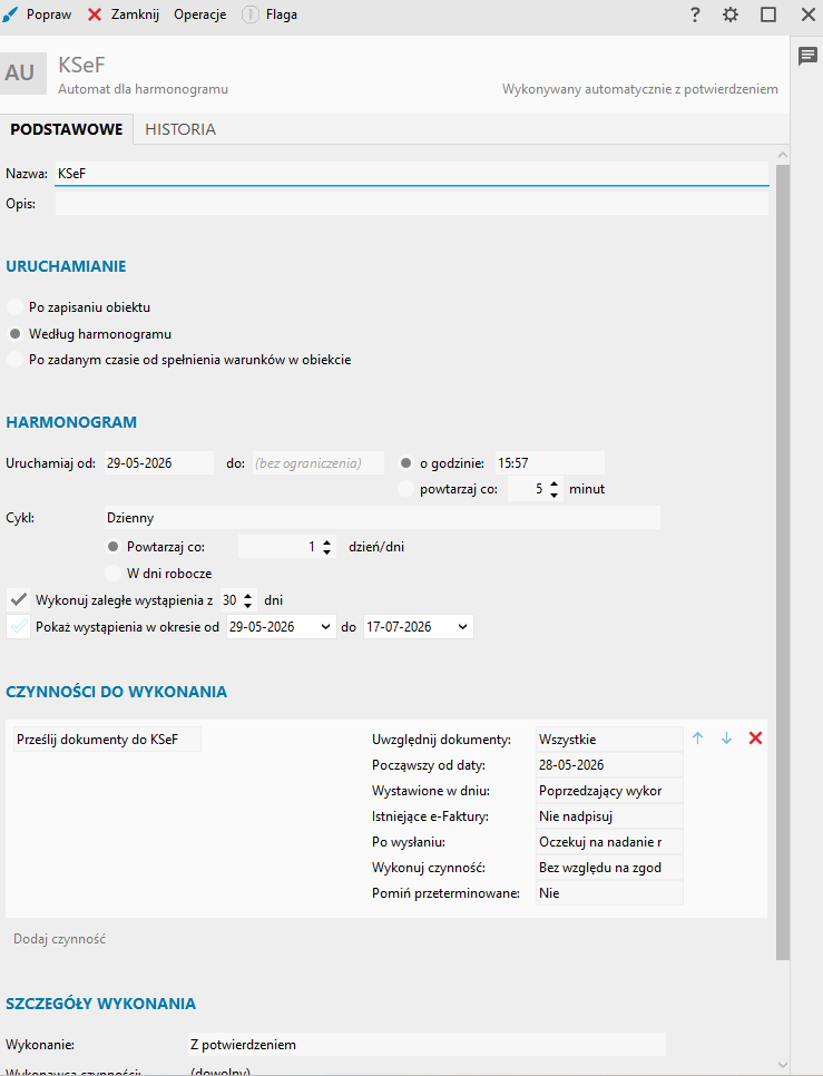

Kamil S 0 Napisano 8 Czerwca Udostępnij Napisano 8 Czerwca w KSEF (edytowane) Dzień dobry, Mam skonfigurowany moduł Automatyzacja tak, aby wysyłał faktury wystawione w poprzednim dniu. Jednak proces nie działa i faktury nie są wysyłane. Czy mogę prosić o informację, co mogłem skonfigurować nieprawidłowo lub jakie warunki powinny zostać spełnione, aby automatyczna wysyłka działała poprawnie? Edytowane 8 Czerwca przez Kamil S Link to postu

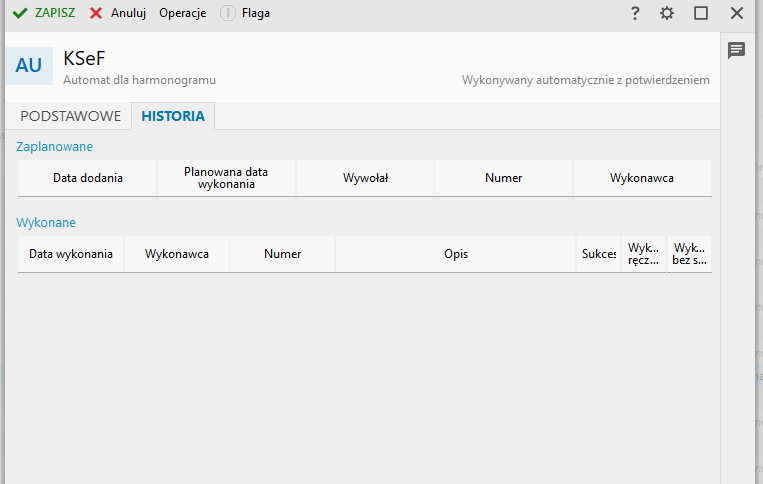

Filip Dyszkiewicz 73 Napisano 8 Czerwca Udostępnij Napisano 8 Czerwca w KSEF Dzień dobry, w pierwszej kolejności proszę przejść do konfiguracji problematycznego automatu, otworzyć zakładkę Historia i przesłać zrzut ekranu z tego miejsca. Dodatkowo proszę o doprecyzowanie: Czy pozostałe automaty działają prawidłowo? Czy komputer był włączony o godzinie, na którą zaplanowano wykonanie automatu? Link to postu
Kamil S 0 Napisano 8 Czerwca Autor Udostępnij Napisano 8 Czerwca w KSEF Proszę. 1. Nie mamy innych 2. Tak Link to postu

Filip Dyszkiewicz 73 Napisano 16 Czerwca Udostępnij Napisano 16 Czerwca w KSEF Dzień dobry, w pierwszej kolejności proszę o zweryfikowanie, czy ustalenie parametru Wykonanie na Bez potwierdzenia przyniesie oczekiwany skutek. W razie dalszych problemów proszę o przesłanie logów wygenerowanych na wszystkich pozostałych stanowiskach, ponieważ z przekazanych informacji wynika, że automaty wykonują się na innym stanowisku. Dodatkowo proszę załączyć informacje diagnostyczne wygenerowane na problematycznym podmiocie. InsERT nexo – Jak wygenerować dane diagnostyczne? Dane należy dostarczyć za pośrednictwem formularza kontaktowego, kontynuując korespondencję pod tym samym numerem zgłoszenia. Link to postu
