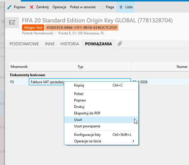

Emil Dziarmaga 6 Napisano 23 Czerwca Udostępnij Napisano 23 Czerwca w Usuwanie zmapowanych form dostaw oraz dokumentów (edytowane) Hej. Czy udało się już komuś z Was usunąć użyte w zamówieniu formy dostawy? Chcemy wprowadzić porządek i niektóre formy dostawy przenieść. Druga sprawa - wystawiamy fakturę lub inny dokument. Chcemy go usunąć trwale lub powiązanie. Wchodzę w edycję zamówienia, przechodzę do "powiązania", klikam prawym przyciskiem na nr. dokumentu i niestety ale opcje "usuń" są niedostępne. Edytowane 23 Czerwca przez Emil Dziarmaga 1 Cytuj Link to postu
Sebastian Broża 9 Napisano 24 Czerwca Udostępnij Napisano 24 Czerwca w Usuwanie zmapowanych form dostaw oraz dokumentów Cześć, Nie ma możliwości usunięcia użytych w zamówieniu form dostawy. Usuwać można jedynie te które na zamówieniu nie zostały jeszcze użyte. Przy usuwaniu dokumentów końcowych, opcja "usuń" jest aktywna w trybie "tylko do odczytu", czyli dane zamówienie nie może być w edycji. Wtedy możliwe jest usunięcie dokumentu. Cytuj Link to postu

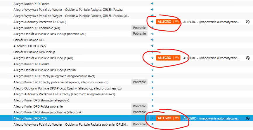

Emil Dziarmaga 6 Napisano 3 Lipca Autor Udostępnij Napisano 3 Lipca w Usuwanie zmapowanych form dostaw oraz dokumentów (edytowane) Tu bardzo byśmy chcieli aby było zmapowane to pod DPD a nie ALLEGRO. Do jednego wora ALLEGRO trafiają kurierzy orlen, DPD oraz DHL. Pracownicy filtrują sobie po konkretnym kurierze, bo np. DHL przyjeżdża po odbiór paczek o godz. 11:00 a DPD o 13:00. Wtedy wiedzą że priorytetem jest zapakowanie DHL. W tej chwili jest oddzielny dostawca DPD, gdzie trafiają przesyłki bez "allegro delivery" i samo ALLEGRO gdzie jest DPD AD. Jak to wykonać, by było łatwo filtrować i rozpoznać jaki to kurier? Edytowane 3 Lipca przez Emil Dziarmaga Cytuj Link to postu

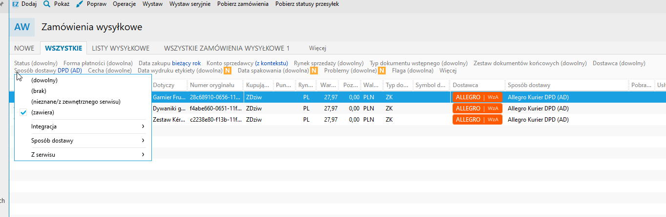

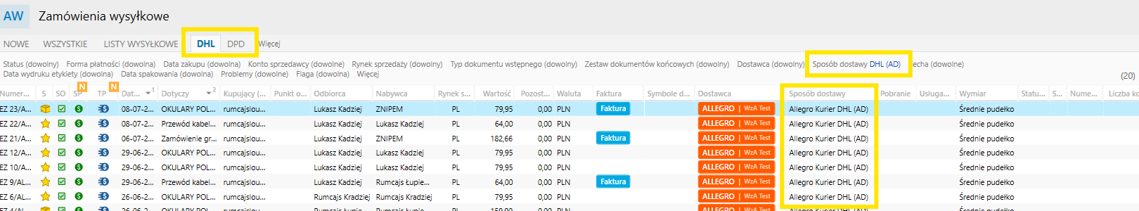

Sebastian Broża 9 Napisano 6 Lipca Udostępnij Napisano 6 Lipca w Usuwanie zmapowanych form dostaw oraz dokumentów W module Zamówień Wysyłkowych jest możliwość przefiltrowania zamówień np. po konkretnym sposobie dostawy. Można użyć opcji "zawiera" i wpisać interesującą nas wartość, jak na zdjęciu poniżej. Z poziomu "Mapowania sposobów dostaw paczek" nie ma możliwości ręcznej zmiany dostawcy, gdy ustawione jest automatyczne mapowanie. 1 Cytuj Link to postu

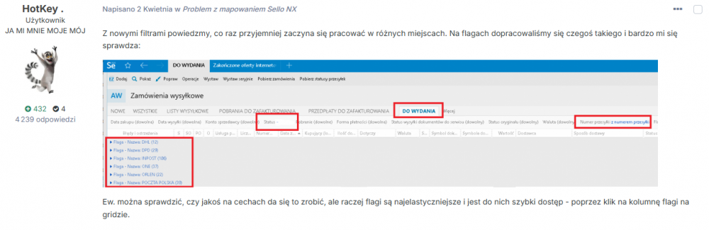

Mariusz Kownacki 142 Napisano 8 Lipca Udostępnij Napisano 8 Lipca w Usuwanie zmapowanych form dostaw oraz dokumentów My mamy zrobione, że automat nadaje flagi w zależności od dostawy NP DPD, DHL itd i po flagach można sobie filtrować Cytuj Link to postu

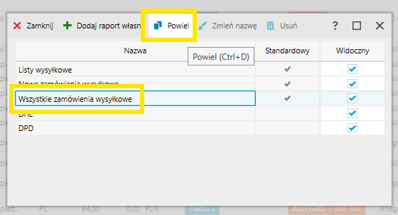

Rafał Stępień 268 Napisano 9 Lipca Udostępnij Napisano 9 Lipca w Usuwanie zmapowanych form dostaw oraz dokumentów (edytowane) 19 godzin temu, Emil Dziarmaga napisał: Tak, i za każdym razem pracownik będzie musiał sobie wpisywać dostawcę. Mój Boże... przecież to jest niemożliwe żeby tym czymś obsłużyć przyszły sezon sprzedażowy. Starym Sello w 3 osoby zgarnęło się 1500 paczek dziennie, tym? 400? I tak będzie dobrze... Nie będzie musiał . Właśnie w tym celu została dodana możliwość filtrowania po tekście zawartym w sposobie dostawy. Dzięki temu można zbudować predefiniowane widoki z ustawionym filtrem. Tworzenie widoku: Ważne! Przy tworzeniu nowych widoków proszę nie powielać widoku "Nowe zamówienia wysyłkowe", jest to specyficzny widok prefiltrowany, może to wprowadzić niepotrzebne zamieszanie. 19 godzin temu, Mariusz Kownacki napisał: My mamy zrobione, że automat nadaje flagi w zależności od dostawy NP DPD, DHL itd i po flagach można sobie filtrować I to też jest dobry sposób na poradzenie sobie z problemem, wiem że sporo użytkowników opiera się na flagach. Tutaj przykład od jednego z użytkowników: Kudosy @HotKey . 😁 19 godzin temu, Emil Dziarmaga napisał: Tego się nie da, tamtego też się nie da i tak cegiełka po cegiełce. Ja wymiękam... Możliwości konfiguracji programu są duże, ale system cały czas się rozwija. Nie wszystko jest jeszcze zrobione (lub działa zgodnie z założeniami błędy się zdarzają), natomiast poprawiamy i dorabiamy tyle, ile jesteśmy w stanie. Edytowane 9 Lipca przez Rafał Stępień 1 Cytuj Link to postu
