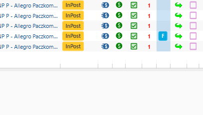

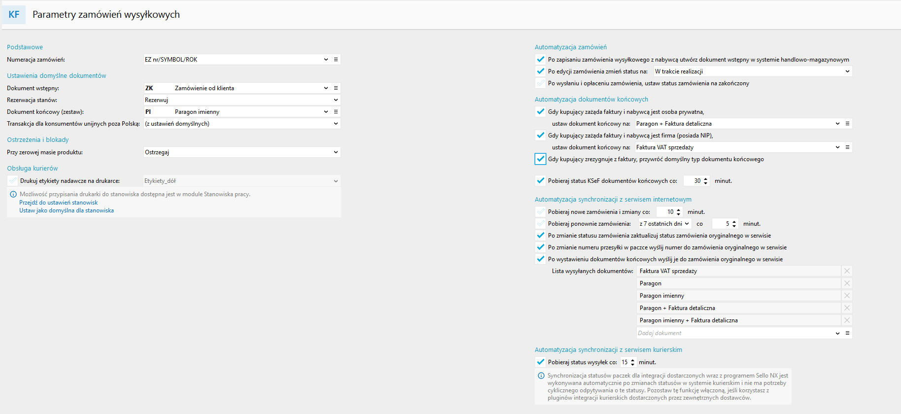

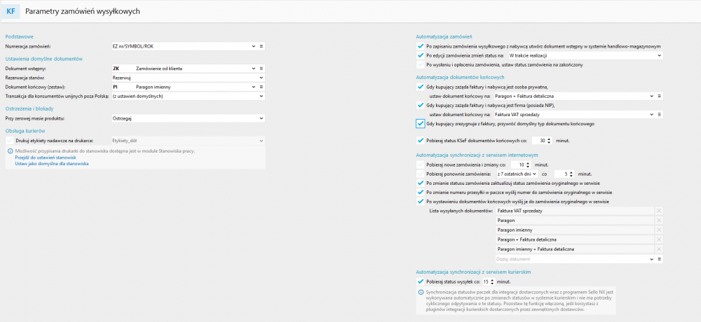

Daniel Lewandowski 20 Napisano 2 Lipca Udostępnij Napisano 2 Lipca w Faktura do paragonu -> faktura sprzedaży po aktualizacji do 61 nie zmienia się rodzaj Cześć Po aktualizacji do wersji 61 zauważyłem następujący problem, bardzo dużo transakcji do których powinna być wystawiona faktura sprzedaży domyślnie oznacza się jako paragon+faktura detaliczna. Jest to o tyle problem, że pracując na stanowiskach pakowania wystawiany jest domyślny dokument. Najgorsze jest to, że nie występuje to przy każdej fakturze, ustawienia zamówień są cały czas takie same. 1 Cytuj Link to postu

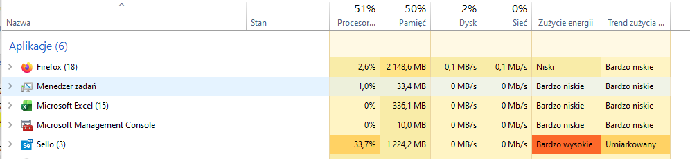

MARCIN e-kupowanie.pl 1 293 Napisano 13 Lipca Udostępnij Napisano 13 Lipca w Faktura do paragonu -> faktura sprzedaży po aktualizacji do 61 nie zmienia się rodzaj @Cezary Dobies @Bartosz Rosa Mam problem z działaniem bazy po poprawce. Przypomnijcie jak wysłać Wam dane diagnostyczne. Z trudem utworzyły się ZK i etykiety, Sello ciągle coś "przetwarza" Nie da się wejść w zakładki podglądu. PS poprawkę zainstalowałem, a potem odinstalowałem. Odtwarzałem też Sello z soboty (i Subiekta) i to samo, poprawka była instalowana wczoraj. Cytuj Link to postu
