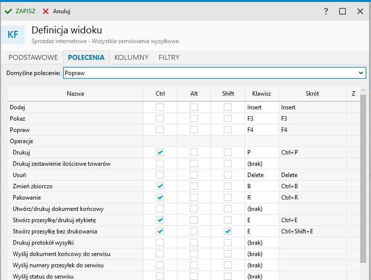

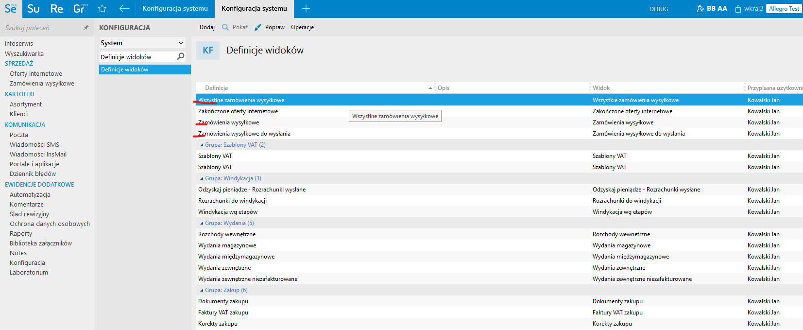

Agnieszka Bodalska-Sznurowska 22 Napisano 31 Sierpnia Udostępnij Napisano 31 Sierpnia w Odświeżanie w Sello- dziwnie działa W dniu 29.08.2026 o 13:46, Anna Smolarska napisał: Pomijam ideę ogólną, że dwuklik nie oznacza automatycznie edycji i trzeba używać Popraw (to samo dotyczy edycji aukcji) Co do tej kwestii to tak na szybko podpowiem - żeby można było już wdrożyć zmiany i przyspieszyć obsługę - że domyślną akcję na dwuklik można ustawić w każdym module (Definicje widoków -> zakładka polecenia -> Domyślne polecenie). Tak jak było wcześniej wspomniane (i to niestety dotyczy też części poruszonych tu tematów), korzystamy z mechanizmów nexo i nie na wszystko mamy bezpośredni wpływ. 1 1 Cytuj Link to postu

Anna Smolarska 77 Napisano 31 Sierpnia Autor Udostępnij Napisano 31 Sierpnia w Odświeżanie w Sello- dziwnie działa 13 godzin temu, Agnieszka Bodalska-Sznurowska napisał: domyślną akcję na dwuklik można ustawić w każdym module (Definicje widoków -> zakładka polecenia -> Domyślne polecenie). Dziękuję, działa 👍. Wprawdzie tylko dla zdefiniowanych fabrycznie zakładek, ale przesiadłam się na nie kasując swoje i korzystam z tej możliwości ustawienia. Niestety na własne zakładki nie działa, ale można się jakoś dostosować. Powinna być jednak możliwość ustawienia swojej kolejności tych zakładek, ale już o tym pisaliśmy. Cytuj Link to postu

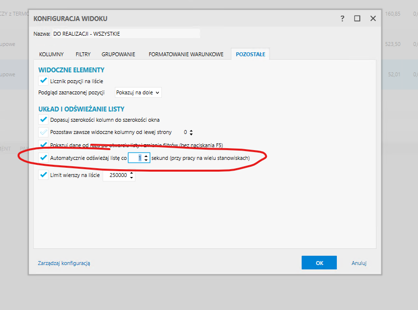

Emil Dziarmaga 11 Napisano 2 Września Udostępnij Napisano 2 Września w Odświeżanie w Sello- dziwnie działa Odpowiadając na jedną kwestię, o ile dobrze zrozuiałem. Tutaj zamiast minimalnych 30 sekund, zrobić tak, aby było to 1. I temat by rozwiązało. Cytuj Link to postu
Anna Smolarska 77 Napisano 2 Września Autor Udostępnij Napisano 2 Września w Odświeżanie w Sello- dziwnie działa 3 godziny temu, Emil Dziarmaga napisał: Tutaj zamiast minimalnych 30 sekund, zrobić tak, aby było to To okno już wydeptałam w te i we w te. Nie da się ustawić mniej niż 30 sekund. Pisałam o tym kiedyś i temat się rozmył, ale dzięki za chęci 🙂 Cytuj Link to postu

Emil Dziarmaga 11 Napisano 3 Września Udostępnij Napisano 3 Września w Odświeżanie w Sello- dziwnie działa 12 godzin temu, Anna Smolarska napisał: To okno już wydeptałam w te i we w te. Nie da się ustawić mniej niż 30 sekund. Pisałam o tym kiedyś i temat się rozmył, ale dzięki za chęci 🙂 No ja do tego też zmierzam, bo za każdym razem trzeba wciskać f5 - my mamy z tym duży problem. W starym sello znikało od razu. "to nie jest takie proste" 1 Cytuj Link to postu
Bartosz Rosa 2 659 Napisano 3 Września Udostępnij Napisano 3 Września w Odświeżanie w Sello- dziwnie działa 11 godzin temu, Anna Smolarska napisał: Nie da się ustawić mniej niż 30 sekund. Pisałam o tym kiedyś i temat się rozmył, ale dzięki za chęci 🙂 Myślę, że to by zajechało serwer bazy danych jakby co sekundę miał pobierać listę zamówień . 11 godzin temu, Anna Smolarska napisał: Poddaję się. Ja mówię, co uwiera, a odbijam się od technicznych zagadnień Rozumiem, że może uwierać, ale nie są to tematy, które da się łatwo rozwiązać - co oznacza, że najpewniej nie będą zrealizowane. 11 godzin temu, Anna Smolarska napisał: Choćby mi płacili za każde F4, to no way Kolega ma na stole takie duży, pluszowy klawisz ENTER pod USB . Może coś w ten deseń W dniu 29.08.2026 o 13:46, Anna Smolarska napisał: W przypadku skasowania jakiejś wiadomości kursor podświetla którąś kolejną wiadomość, ale tak jakby to robił od niechcenia, bo nie działa wtedy poprawnie ani Shift ani CRTL, by zaznaczyć większą ilość maili. O podglądzie nie wspomnę. O ile pamiętam nie działa "w dół", ale działa "w górę" czy odwrotnie. Trzeba kliknąć na jakąś wiadomość, wtedy się dobrze "przyczepi" i można już używać Shift i CRTL dowolnie, i w górę i w dół. Jaka jest kolejność wykonywanych tutaj czynności i w jaki sposób. Bo patrzymy czy da się to powtórzyć i działa raczej przewidywalnie. Nie powtarzamy takich problemów. Drugi temat zapisany do zbadania, może coś się uda wymyślić. Cytuj Link to postu
Emil Dziarmaga 11 Napisano 3 Września Udostępnij Napisano 3 Września w Odświeżanie w Sello- dziwnie działa 3 minuty temu, Bartosz Rosa napisał: Myślę, że to by zajechało serwer bazy danych jakby co sekundę miał pobierać listę zamówień . Co Wam szkodzi dać ustawienie tego co sekundę? Dać ew. ostrzeżenie o powolnym, działaniu bazy - chmurkę. Cytuj Link to postu
Bartosz Rosa 2 659 Napisano 3 Września Udostępnij Napisano 3 Września w Odświeżanie w Sello- dziwnie działa 8 minut temu, Emil Dziarmaga napisał: No ja do tego też zmierzam, bo za każdym razem trzeba wciskać f5 - my mamy z tym duży problem. W starym sello znikało od razu. "to nie jest takie proste" Nie o to chodzi, że tam się dało a tu się nie da. To jest zachowanie zaimplementowane w fundamentach platformy nexo. Takiego zachowania nie było w Sello i w GT. Przerobienie tego w nexo zatem to nie jest taka prosta sprawa, bo zmieniamy w ten sposób działanie mechanizmu głęboko zaszytego w platformie, z której korzysta nie tylko Sello NX ale i reszta programów nexo. Na tę chwilę nie ma takich planów aby to zmieniać, ale zbadamy na własną rękę, czy jakkolwiek da się to obejść. Cytuj Link to postu
