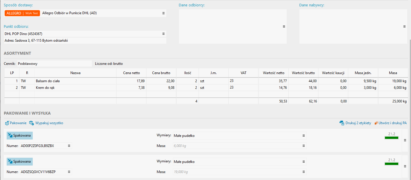

Jacek Pagowski 6 Napisano Niedziela o 13:23 Udostępnij Napisano Niedziela o 13:23 w błąd masy przesyłek Witam zauważyłem błąd masy i brak możliwości wydruku etykiet: klient dokonał zakupu kilku przedmiotów o łącznej masie 25kg do automatu - zamówienie jest rozdzielone ma 2 przesyłki - jedna o masie 19kg , druga 6kg mimo takiego podziału i wyświetleniu informacji o wydruku 2 etykiet pojawia się błąd dla każdej przesyłki, że waga 25kg jest za wysoka dla wysyłki do automatu w takim przypadku masa do etykiety pobierana jest nadal z całego zamówienia, a nie z podzielonych przesyłek Cytuj Link to postu

Sebastian Broża 13 Napisano Wtorek o 07:09 Udostępnij Napisano Wtorek o 07:09 w błąd masy przesyłek (edytowane) Niestety nie powtarzamy tego problemu, u nas mimo przekroczenia masy dla całego zamówienia - dla dwóch podzielonych paczek, etykiety się generują. Proszę podesłać screeny z EZ, modułu pakowania oraz z sposoby dostawy. Jeszcze się temu przyjrzę. Edytowane Środa o 11:33 przez Sebastian Broża Cytuj Link to postu
Jacek Pagowski 6 Napisano Środa o 13:05 Autor Udostępnij Napisano Środa o 13:05 w błąd masy przesyłek nie cofnę już zamówienia, aby sprawdzić jeszcze raz, ale miałem ten sam problem z wysyłką do automatu Orlen możliwe, że jest różnica w oknach - ja nie otwieram zamówienia, tylko zaznaczam listę wszystkich zamówień i prawym przyciskiem myszy klikam w pakowanie mam okno ze wszystkimi paczkami - możliwe, że z tego poziomu nie działa Cytuj Link to postu

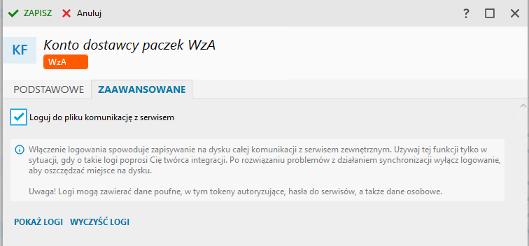

Sebastian Broża 13 Napisano wczoraj o 08:53 Udostępnij Napisano wczoraj o 08:53 w błąd masy przesyłek (edytowane) Niestety w dalszym ciągu nie powtarzamy tego problemu, jeśli znowu pojawi się taki błąd, proszę o przesłanie na PW lub tutaj, screenów z tego zamówienia oraz logów z konta kurierskiego WzA. Edytowane wczoraj o 08:54 przez Sebastian Broża Cytuj Link to postu
