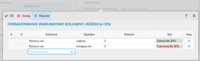

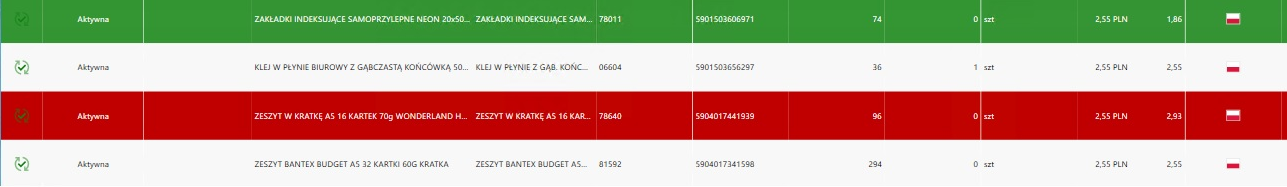

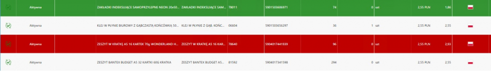

Dominik S 0 Napisano Wtorek o 09:12 Udostępnij Napisano Wtorek o 09:12 w Filtrowanie ofert - różnica cen oferty i asortymentu Witam W jaki sposób mogę dodać własny filtr tak aby mógł przefiltrować oferty po różnicy w cenie. W sytuacji takiej jak na zdjęciu oznaczyłem formatowaniem warunkowym oferty kolorem zielonym przy cenie na plus , kolorem czerwonym przy cenie na minus. Mówię tu o różnicy cena z subiekta a cena allegro,mam sporo ofert i chciałbym je posortować i zmienić cenę tylko tych które potrzebuje tak jak było to w poprzedniej wersji sello. Na obecną chwilę zaznaczam to pojedynczo co jest trochę pracochłonne. Cytuj Link to postu

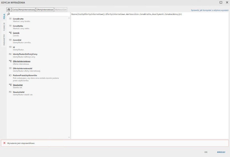

Dominik S 0 Napisano wczoraj o 09:00 Autor Udostępnij Napisano wczoraj o 09:00 w Filtrowanie ofert - różnica cen oferty i asortymentu 2 godziny temu, Bartosz Rosa napisał: Trzeba sprawdzić, bo modułem zajmuje się inny zespół i w zasadzie moje doświadczenie z nim to raczej wstępne zapoznanie się. Mam wrażenie, że nawet już takie coś podpowiadałem na forum, ale nie mogę odnaleźć tematu w którym to było poruszane. Z jakim Subiektem działa SNX? Ogólnie moduł umożliwia sięganie do całego modelu danych nexo, ale przez specyficzne niektóre rozwiązania zastosowane w Sello NX, niektóre tematy mogą być niedostępne - choć te, o których wiedzieliśmy zostały już uwzględnione. sello działa z subiektgt, w asortymencie jest coś takiego jak cena ewidencyjna próbowałem to dodawać niestety wyrażenie jest nieprawidłowe,nie bardzo wiem które ceny odwołują się do ceny subiektgt a która do ceny z oferty internetowej. Cytuj Link to postu

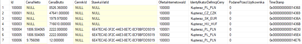

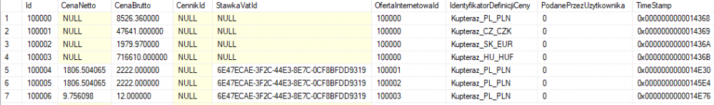

Bartosz Rosa 2 658 Napisano 13 godzin temu Udostępnij Napisano 13 godzin temu w Filtrowanie ofert - różnica cen oferty i asortymentu W dniu 3.09.2026 o 11:00, Dominik S napisał: w asortymencie jest coś takiego jak cena ewidencyjna Porównywanie z ceną ewidencyjną raczej nie ma sensu, trzeba wybrać odpowiednią cenę z cennika. To samo dotyczy oferty, w niej również nie ma jednej ceny, tylko jest osobna tabela z cenami i najlepiej sobie sprawdzić co w niej jest w bazie danych. select * from ModelDanychContainer.WartosciCen Przykładowo: W polu IdentyfikatorDefinicjiCeny należy wybrać tę cenę, która nas interesuje. Załóżmy, że jest to Kupteraz_PL_PLN, która dla Allegro oznacza cenę KupTeraz na rynek polski w walucie PLN i jej wartość brutto znajduje się w CenaBrutto. Aby w wyrażeniach dla kolumn czy filtrów własnych uzyskać taką cenę trzeba się odwołać do składnika WartosciCen w obiekcie OfertaIntrnetowa i przefiltrować listę cen z tej tabeli wg kryterium, jakim może być np. wspomniany identyfikator definicji ceny. WartosciCen.Filtruj(IdentyfikatorDefinicjiCeny = "Kupteraz_PL_PLN").PierwszyElement().CenaBrutto W przypadku ceny asortymentu, z oferty trzeba przejść do asortymentu -> PozycjeCennika -> Cennik -> Tytuł i wybrać ten cennik z GT, który ma być porównywany. select * from ModelDanychContainer.Cenniki Przykładowo będzie to: cena Detaliczna (GT) w kolumnie Tytul. A więc wyrażenie będzie wygląda tak: Asortyment.PozycjeCennika.Filtruj(Cennik.Tytul = "Detaliczna (GT)").PierwszyElement().CenaBrutto I teraz mamy na gridzie ofert dwie nowe kolumny, dla sprawdzenia wyrażeń: Ostatecznie można dodać kolumnę Różnica cen, w której obie wartości odjąć od siebie WartosciCen.Filtruj(IdentyfikatorDefinicjiCeny = "Kupteraz_PL_PLN").PierwszyElement().CenaBrutto - Asortyment.PozycjeCennika.Filtruj(Cennik.Tytul = "Detaliczna (GT)").PierwszyElement().CenaBrutto oraz dodać kolorowanie warunkowe (Ctrl+Shift+L) komórki Różnica cen. I efekt końcowy: No i jeśli potrzebny jest filtr własny, to posługując się funkcją Rozne(a,b) można wkleić powyższe wyrażenia: Rozne( WartosciCen.Filtruj(IdentyfikatorDefinicjiCeny = "Kupteraz_PL_PLN").PierwszyElement().CenaBrutto, Asortyment.PozycjeCennika.Filtruj(Cennik.Tytul = "Detaliczna (GT)").PierwszyElement().CenaBrutto) Otrzymując filtr: Cytuj Link to postu
Dominik S 0 Napisano 8 godzin temu Autor Udostępnij Napisano 8 godzin temu w Filtrowanie ofert - różnica cen oferty i asortymentu Dziękuje bardzo. w moim przypadku zadziałała funkcja Rozne ,udało się odsiać duża część ofert,Kolumny różnica cen nie potrafię dodać wygląda mi na to że potrzebne jest raportowanie pro. Cytuj Link to postu
