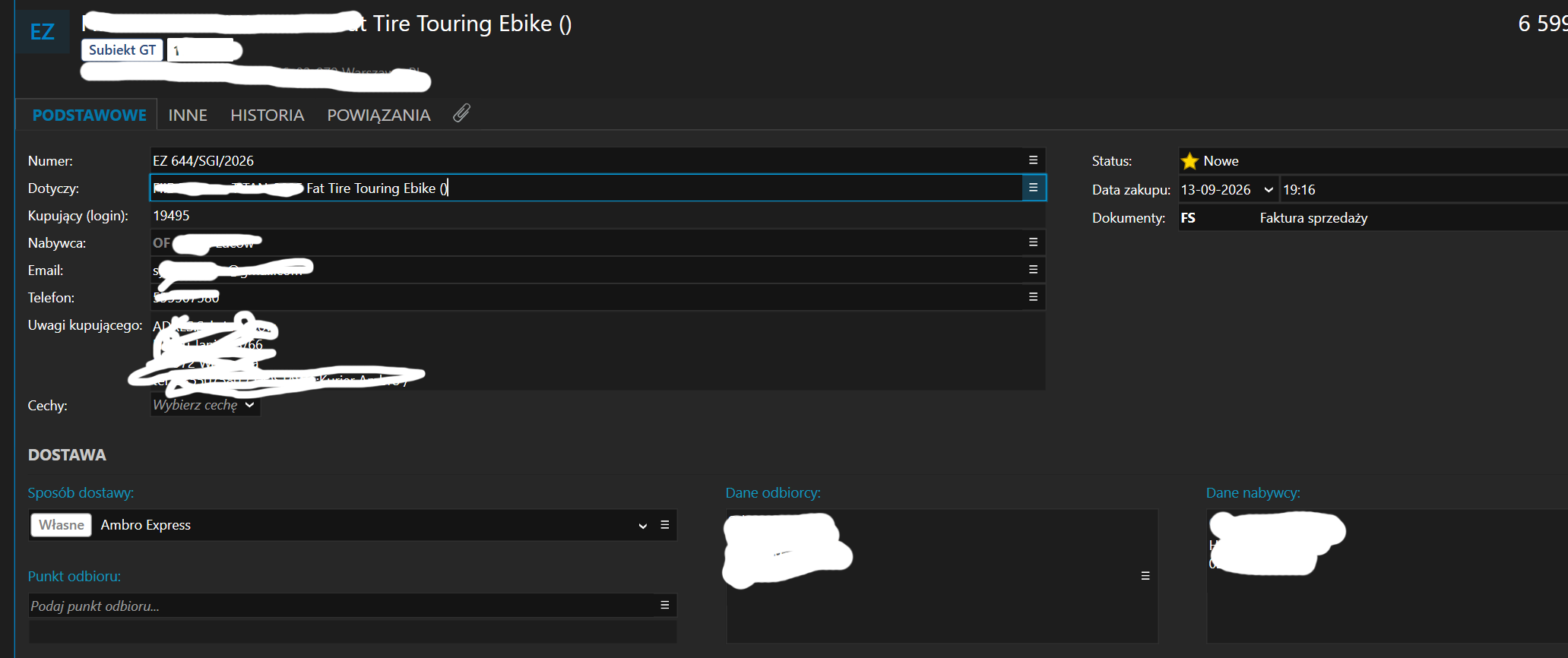

A xel 29 Napisano 14 Września Autor Udostępnij Napisano 14 Września w Sello NX po aktualizacji do 61.1.1 - Method not found: ... Jeszcze jedna rzecz, która wpadła nam w oko: w zamówieniu w Sello NX, w polu „Dotyczy”, wpisywana jest nazwa towaru, a w przypadku większej liczby produktów pojawia się „zamówienie grupowe”. Wygląda na to, że program nie uwzględnia przy tym wcześniej określonych ustawień dotyczących tego pola. @Rafał Stępień Cytuj Link to postu
Rafał Stępień 284 Napisano 14 Września Udostępnij Napisano 14 Września w Sello NX po aktualizacji do 61.1.1 - Method not found: ... Zbadamy temat, dziękuję za zgłoszenie. Cytuj Link to postu

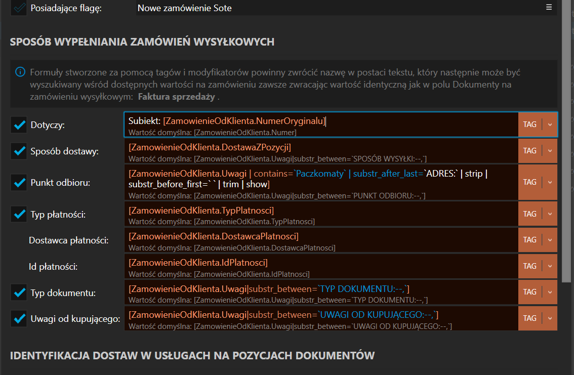

A xel 29 Napisano 14 Września Autor Udostępnij Napisano 14 Września w Sello NX po aktualizacji do 61.1.1 - Method not found: ... Nie ustawia również formy płatności. Dodatkowo nie wkleja numerów paczkomatów do pola „Punkt odbioru”. Przed aktualizacją wszystko działało prawidłowo - dane były uzupełniane automatycznie. Coś się zmieniło? Wspomnę jeszcze o jednym problemie - Sello NX ponownie nieprawidłowo wpisuje nazwę w danych odbiorcy. Ten błąd pojawił się już jakiś czas temu i został przez Państwa poprawiony. Przez pewien czas wszystko działało prawidłowo, jednak obecnie problem ponownie występuje. Tutaj opisałem ten problem: Cytuj Link to postu
A xel 29 Napisano 15 Września Autor Udostępnij Napisano 15 Września w Sello NX po aktualizacji do 61.1.1 - Method not found: ... Update: po wejściu w Parametry (Konto sprzedaży internetowej) i zapisaniu ustawień - działa. 1 Cytuj Link to postu
