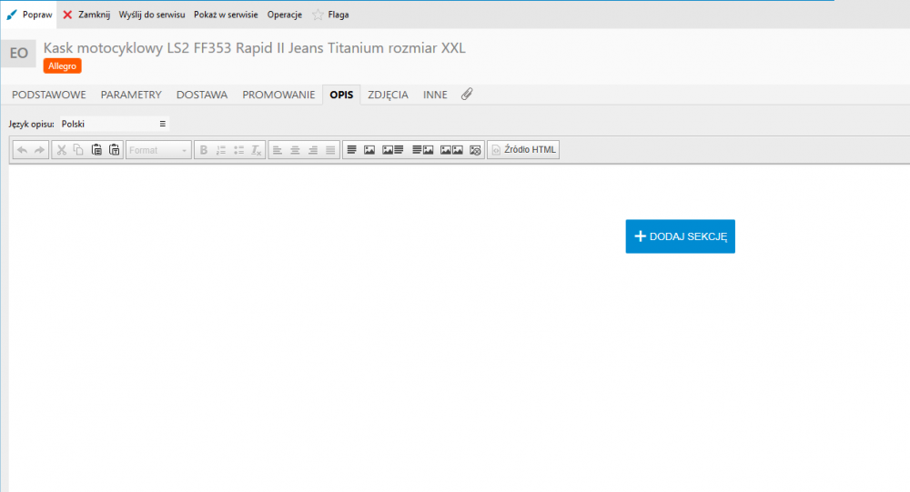

Witam,

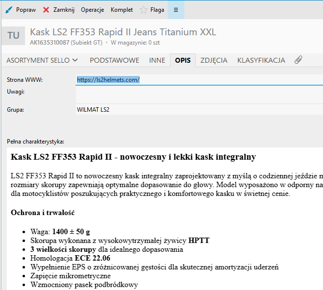

W asortymencie towar posiada "Opis", który odpowiada polu "Charakterystyka" w Subiekt GT.

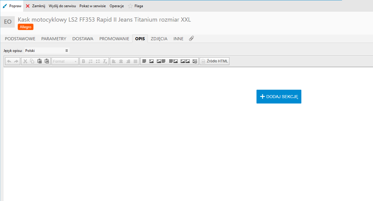

Natomiast, gdy chcę przygotować towar do wystawienia w serwisie internetowym (Allegro) oferta nie "zaciąga" tego opisu/charakterystyki i pole "Opis" jest całkowicie puste do uzupełniania.
Zdjęcia oraz inne parametry jak najbardziej są "zaciągane".
Dlaczego tak się dzieje? Czy to błąd jakiejś konfiguracji w programie? W jaki sposób można to naprawić?

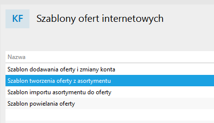

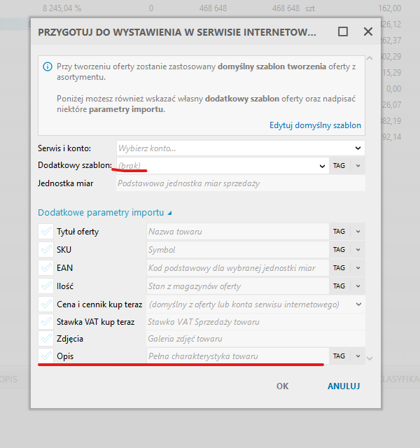

Te parametry w sekcji Dodatkowe parametry importu są umieszczone przez wzgląd na wsteczną kompatybilność. Preferowanym rozwiązaniem jest określenie tego co ma być przeniesione z asortymentu do oferty i w jaki sposób w szablonach ofert internetowych
w szczególności w szablonie tworzenia oferty z asortymentu. Można tam też dojść klikając w link w tym oknie powyżej Edytuj domyślny szablon.
Obecnie jeszcze nie ma tam możliwości przepisywania opisu (dlatego jest w tej sekcji dodatkowych parametrów importu) ale będzie to możliwe od wersji 62.
