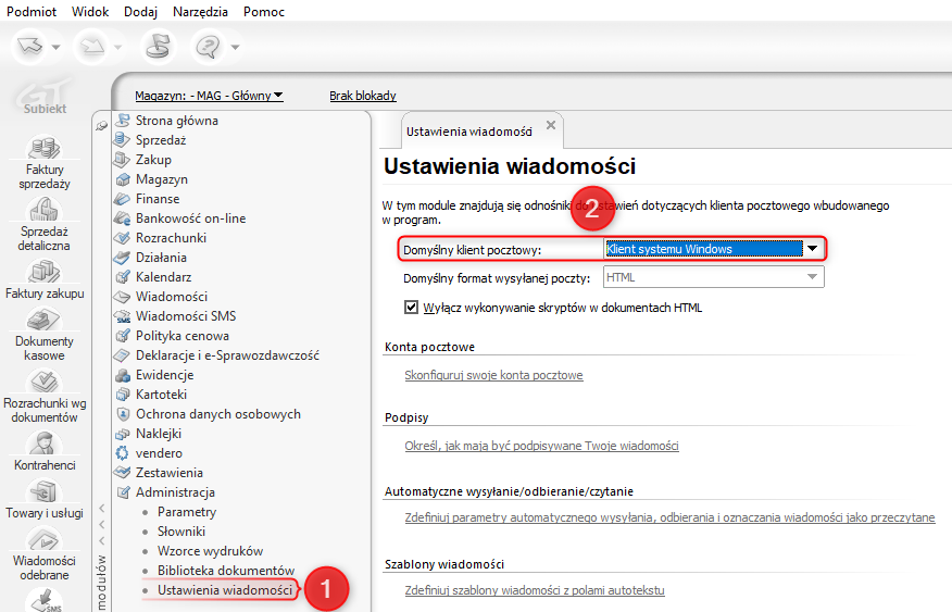

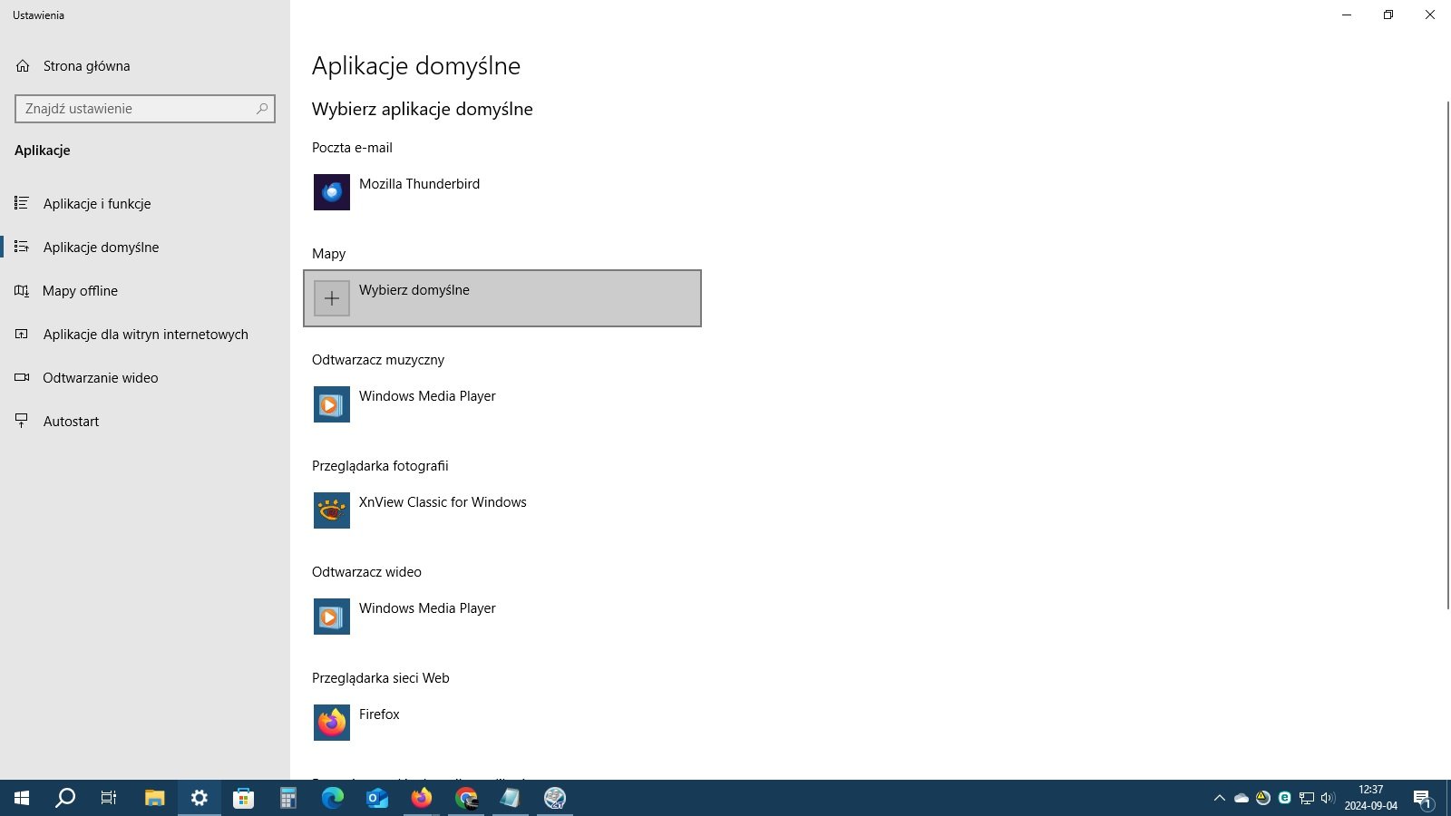

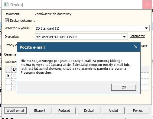

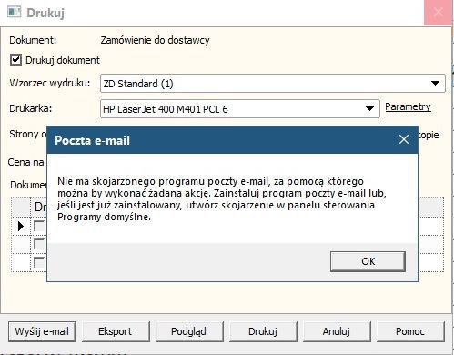

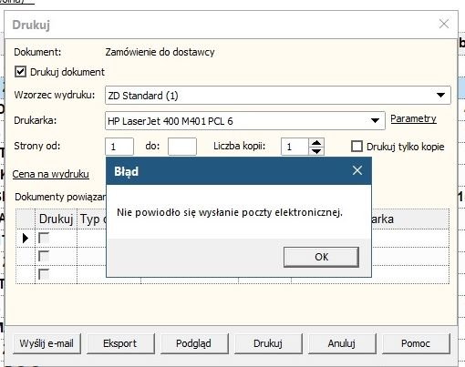

Hej mam problem z sgt. Podczas próby wysłanie fv klientowi na maila wyskakuje błąd "nie powiodlo sie zainicjowanie programu poczty elektronicznej". Chce do tego uzywac thunderbirda lub gmail (z gmail nie wiem czy to w ogole moze dzialac prosze o info czy jest to w ogole mozliwe bo jesli jest to preferuje gmaila od thunderbirda).

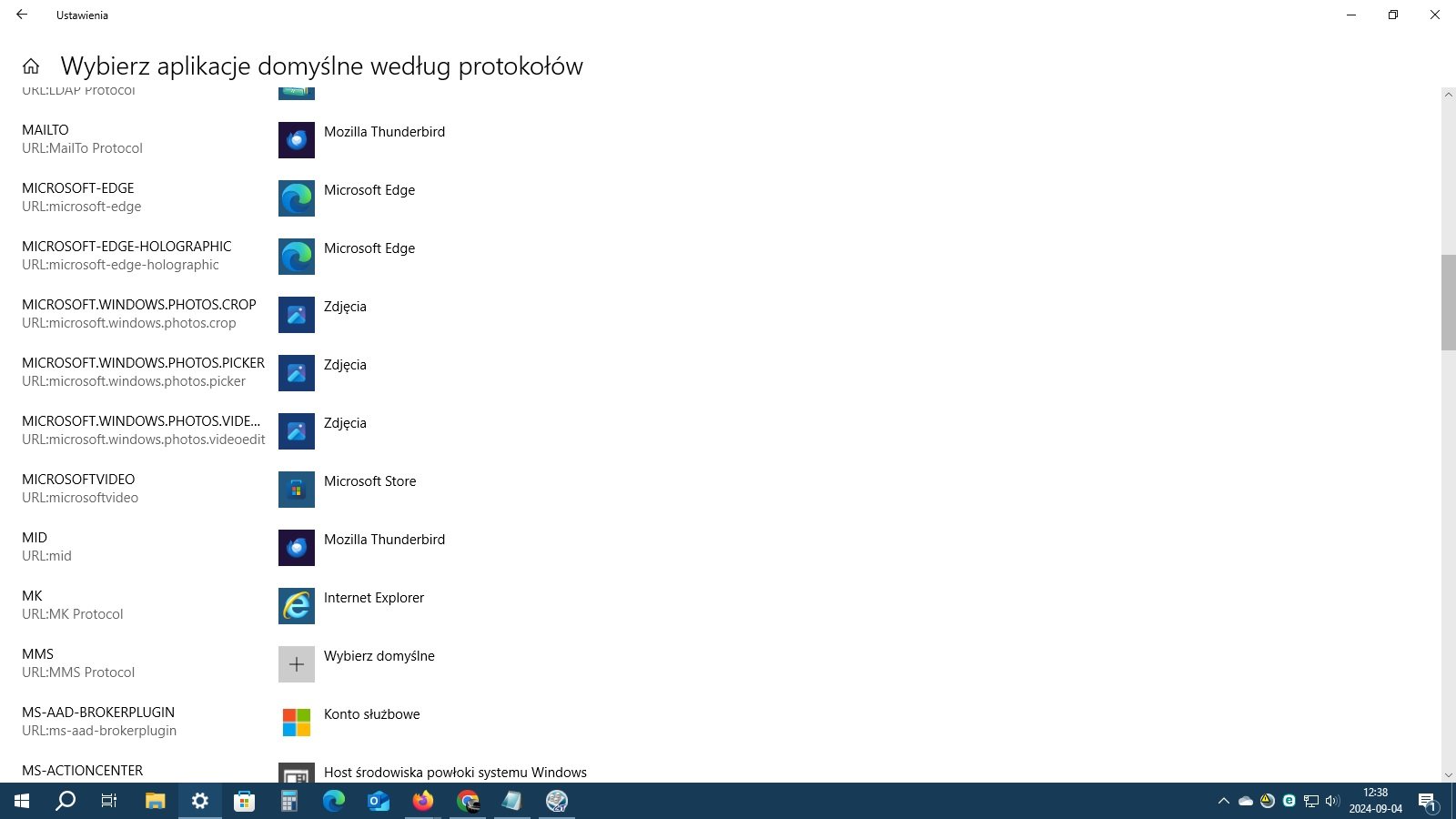

W trakcie klikniecia komendy wyslij email wyskakuje blad o ktorym wspomnialem i co dziwne uruchamia sie jednoczesnie outlook pomimo, ze w ustawieniach windows 10 ustawilem thunderbirda jako mailowo domyslna spliakcje wraz z komenda mailto.
Prosze o pomoc jak to mozna skonfigurowac aby dzialalo.

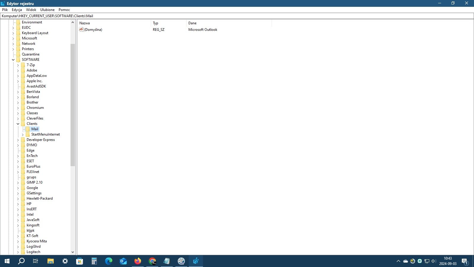

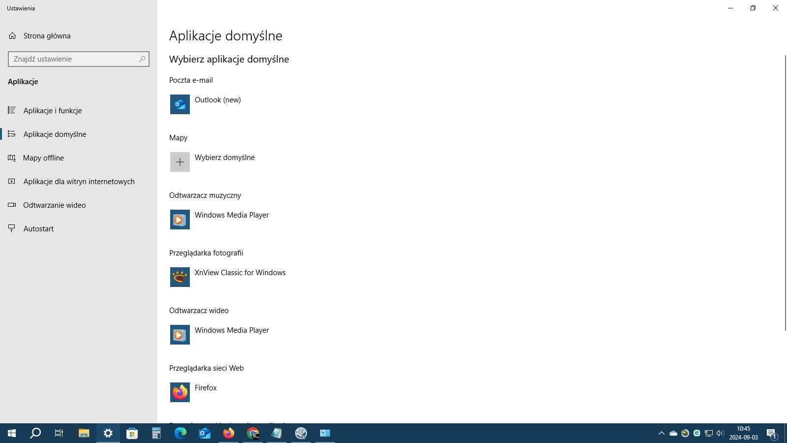

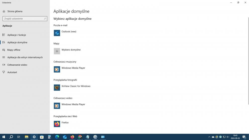

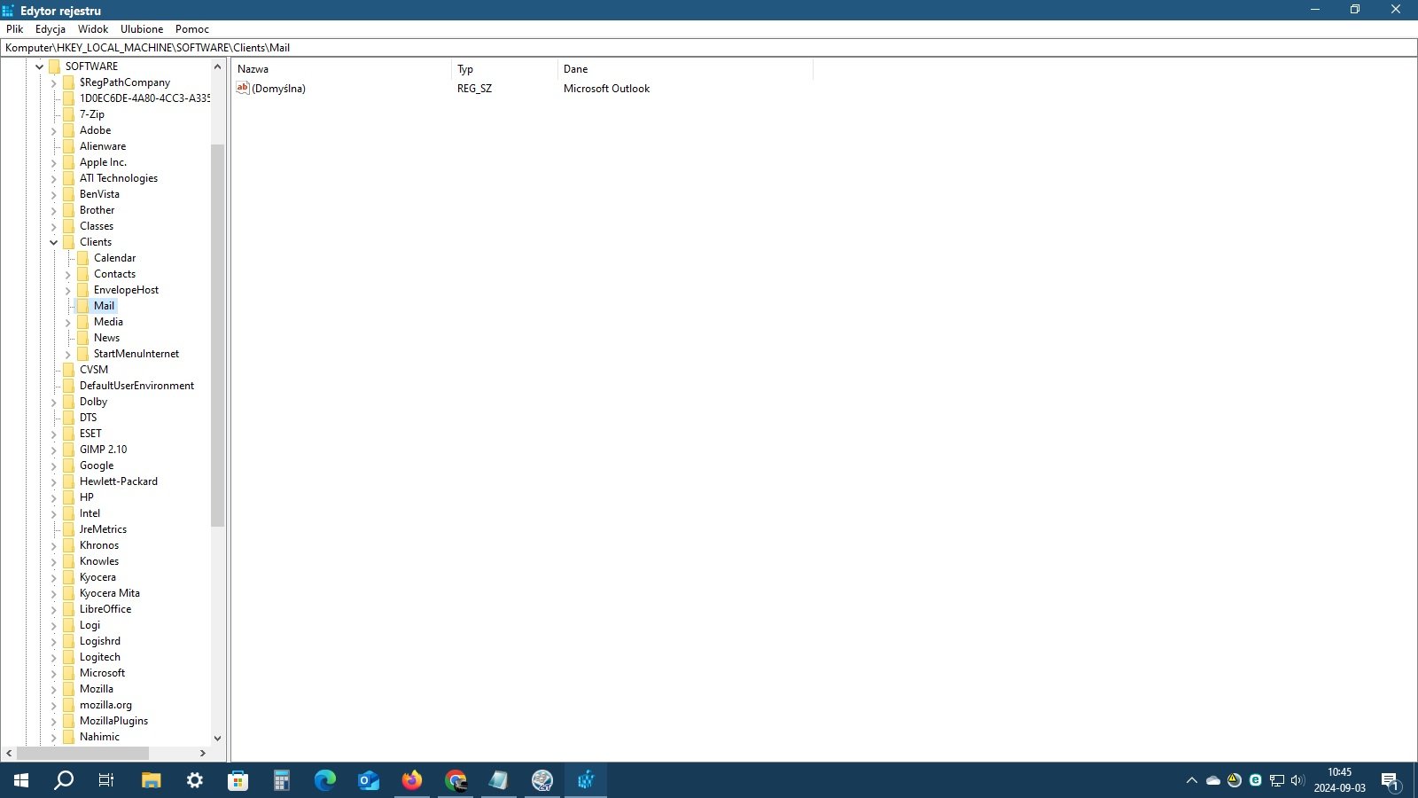

Dzień dobry. Czy ktoś ma pomysł jakich wpisów dokonać w rejestrze pod adresami
- Komputer\HKEY_LOCAL_MACHINE\SOFTWARE\Clients\Mail
- Komputer\HKEY_CURRENT_USER\Software\Clients\Mail
aby przez klienta poczty Outlook (new), mimo iż jest domyślnym programem poczty dla systemu windows 10, można też wysyłać maila z subiekta gt poprzez tą aplikację. Beż odpowiednich wpisów to nie ruszy, a nie wiem jakie wartości wpisać
Link to postu

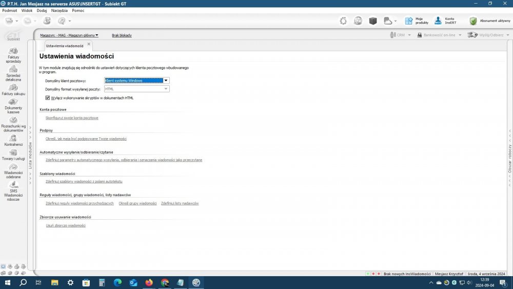

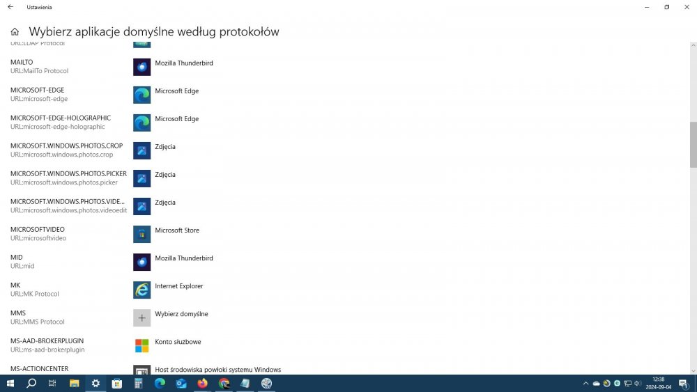

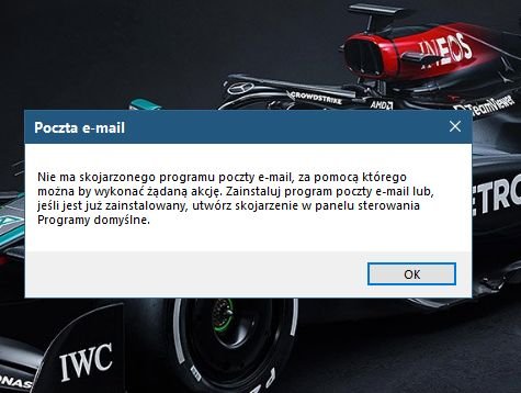

Dzień dobry. Przy takich ustawieniach jak powyżej i domyślnym programie pocztowym outlook (new) subiekt gt się wyłącza, nie ma też żadnego komunikatu o błędzie. z tego co wyczytałem trzeba dokonać wpisów w rejestrze, nie wiem tylko jakie wartości
Link to postu
Jeśli mowa o wpisie w rejestrze odpowiadającym za wykorzystanie Outlook (new), nie będę w stanie nic podpowiedzieć. W tym celu zachęcam do kontaktu z Microsoft.
Co do komunikatu, proszę spróbować zainstalować innego klienta poczty i określić go jako domyślny. Czy komunikat o braku skojarzonego programu poczty wciąż się pojawia?
Link to postu
  • Rozwiązanie

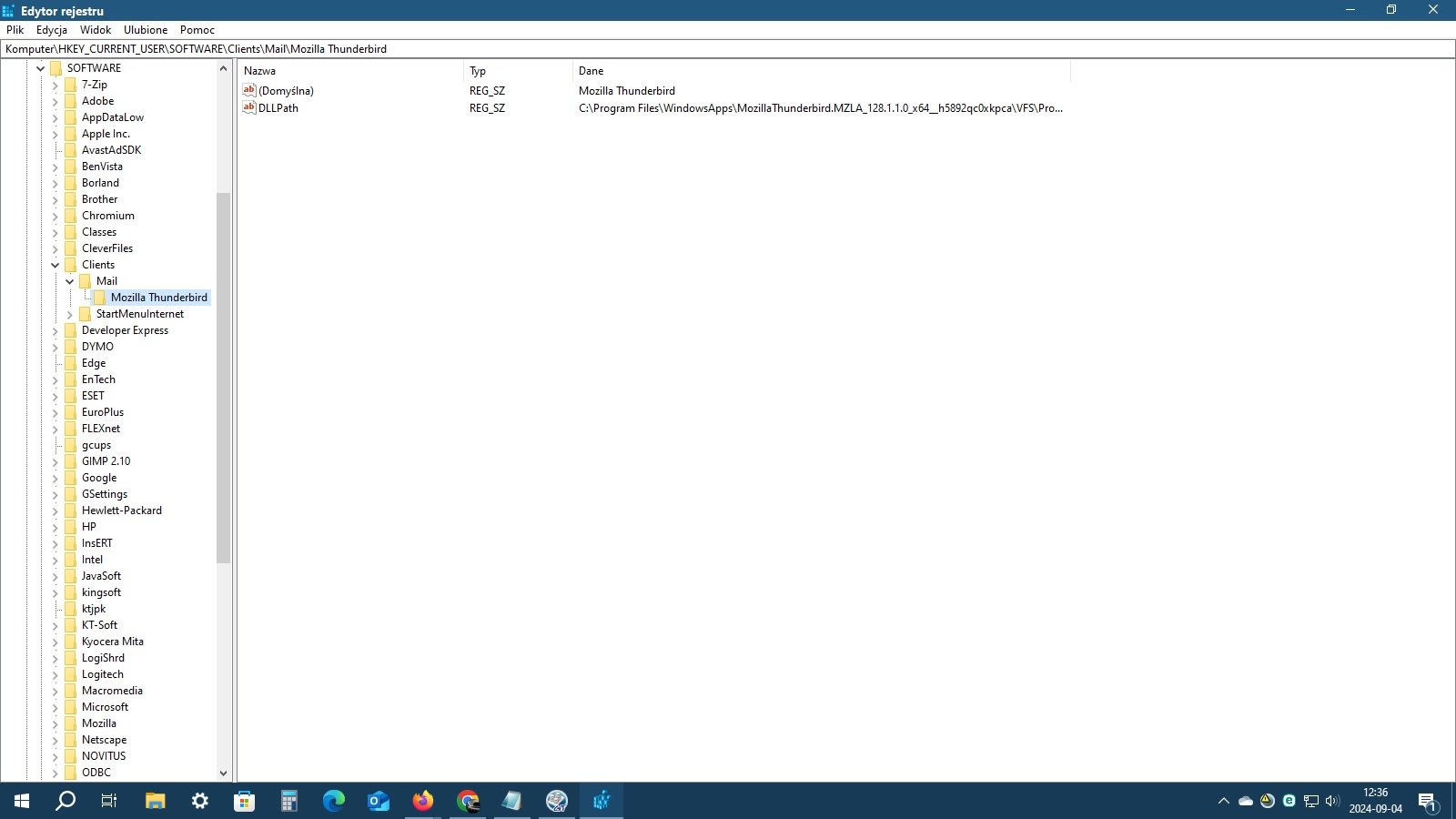

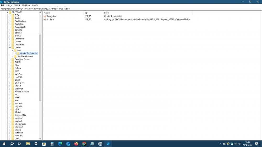

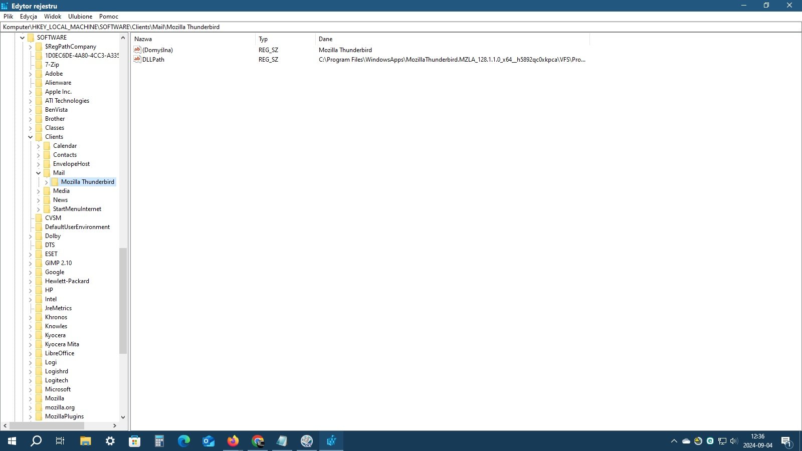

Chciałbym jeszcze dodać, że w rejestrze wpisał Pan wartości w ścieżce:
  • Komputer\HKEY_LOCAL_MACHINE\SOFTWARE\Clients\Mail\Mozilla Thunderbird
  • Komputer\HKEY_CURRENT_USER\Software\Clients\Mail\Mozilla Thunderbird
Zamiast:

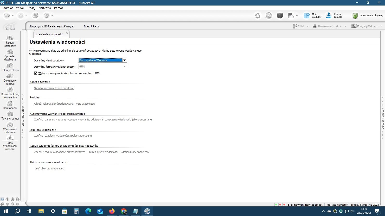

Ze swojej strony dodam tylko, że MICROSOFT promuje swój klient pocztowy jak tylko może.
Mimo ustawienia THUNDERBIRD jako klienta pocztowego (w Subiekt oraz w systemie operacyjnym)
każdorazowo po aktualizacji WINDOWS przywraca OUTLOOK jako domyślny.
Było to dla mnie na tyle denerwujące, iż poprosiłem znajomego o stworzenie skryptu,
który po kliknięciu będzie z automatu uruchamiał EDYTOR REJESTRU i nadpisywał THUNDERBIRD nad OUTLOOK.

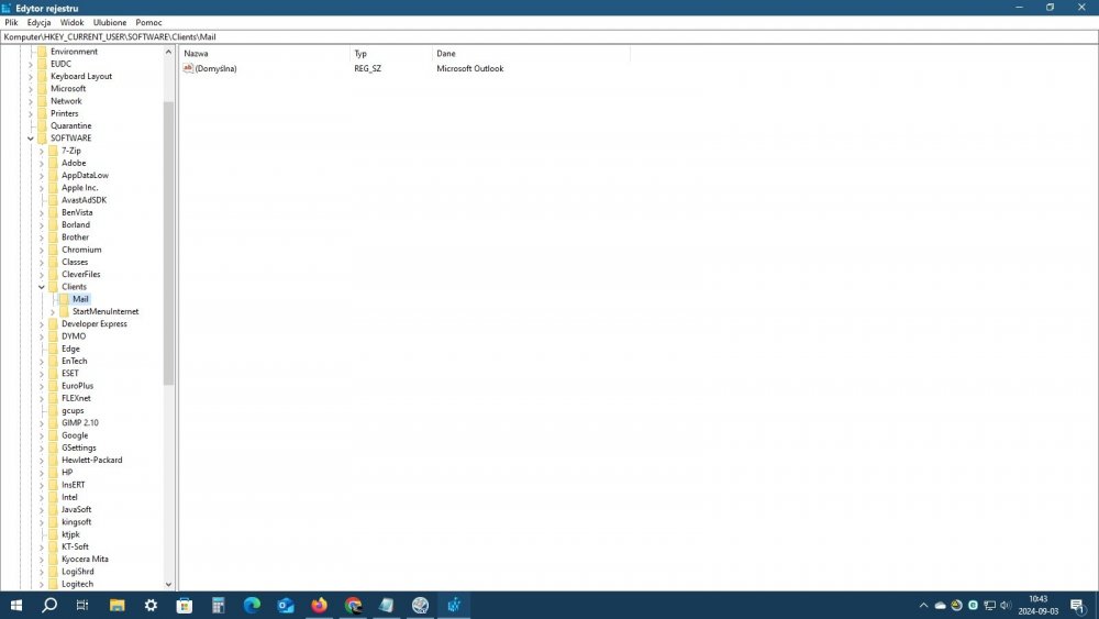

20 minut temu, Krzysztof Mesjasz napisał:
jak zabrać użytkownikowi System takie uprawnienia?
Ja robiłem to edytorze rejestru w ścieżce (Komputer\HKEY_CURRENT_USER\Software\Clients\Mail)
Należy kliknąć PPM na kluczu MAIL i przejść do UPRAWNIENIA.
Następnie dla użytkownika SYSTEM ustawić ODCZYT zamiast PEŁEN DOSTĘP.
Jest to chcę zaznaczyć metoda której użyłem dość niedawno
(na ten moment nie było jeszcze większych aktualizacji systemu więc nie mam pewności czy metoda jest skuteczna).
