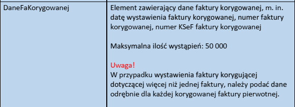

Kacper Panek 454 Napisano 7 Kwietnia Udostępnij Napisano 7 Kwietnia w Zbiorcza korekta faktur sprzedaży Dzień dobry, wdrożenie funkcji generowania korekt zbiorczych planowane jest na październik bieżącego roku. Na ten moment opisany efekt można osiągnąć przy pomocy rozwiązań sferycznych, których przykłady zostały udostępnione w szczegółowej dokumentacji technicznej. Przygotowaliśmy instrukcję opisującą instalację, konfigurację oraz wykorzystanie takiego rozwiązania krok po kroku. Jest ona dostępna w tym artykule e-Pomocy technicznej. Link to postu

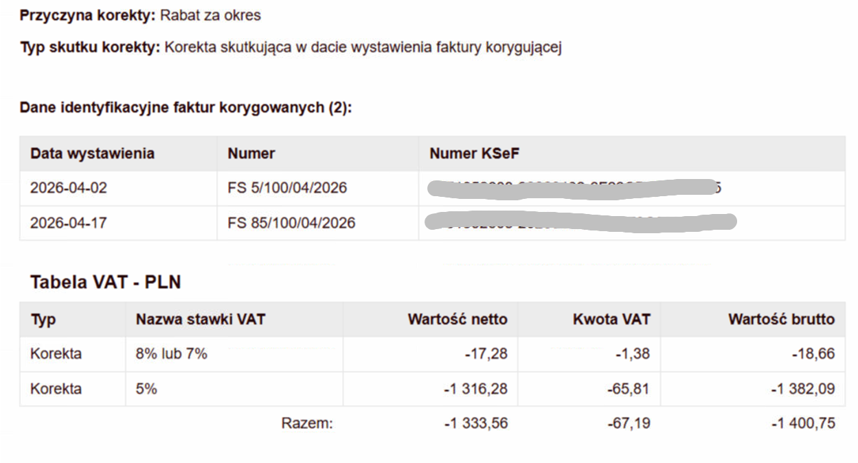

Błażej Nowak 4 Napisano 20 Kwietnia Udostępnij Napisano 20 Kwietnia w Zbiorcza korekta faktur sprzedaży W dniu 7.04.2026 o 14:39, Kacper Panek napisał: Dzień dobry, wdrożenie funkcji generowania korekt zbiorczych planowane jest na październik bieżącego roku. Na ten moment opisany efekt można osiągnąć przy pomocy rozwiązań sferycznych, których przykłady zostały udostępnione w szczegółowej dokumentacji technicznej. Przygotowaliśmy instrukcję opisującą instalację, konfigurację oraz wykorzystanie takiego rozwiązania krok po kroku. Jest ona dostępna w tym artykule e-Pomocy technicznej. Zrobiłem zgodnie z instrukcją i wysyłka do ksef wydaje się przechodzić bez problemowo. Ale rozwiązał się jeden problem a stworzył drugi. Bo w systemie korekta tworzy się z wartością 0zł czyli wprowadza błąd do wszelkich możliwych raportów. Co należy zrobić w takiej sytuacji ? Link to postu
Andrzej Kubik 2 041 Napisano 20 Kwietnia Udostępnij Napisano 20 Kwietnia w Zbiorcza korekta faktur sprzedaży 36 minut temu, Błażej Nowak napisał: Zrobiłem zgodnie z instrukcją i wysyłka do ksef wydaje się przechodzić bez problemowo. Ale rozwiązał się jeden problem a stworzył drugi. Bo w systemie korekta tworzy się z wartością 0zł czyli wprowadza błąd do wszelkich możliwych raportów. Co należy zrobić w takiej sytuacji ? Al co Pan wpisał do tej faktury? Bo to że przechodzi do KSeF wcale nie znaczy że zawiera takie dane jak by Pan chciał Link to postu
Błażej Nowak 4 Napisano 20 Kwietnia Udostępnij Napisano 20 Kwietnia w Zbiorcza korekta faktur sprzedaży 3 godziny temu, Andrzej Kubik napisał: Al co Pan wpisał do tej faktury? Bo to że przechodzi do KSeF wcale nie znaczy że zawiera takie dane jak by Pan chciał Z tego co rozumiem po wgraniu ten dodatkowy moduł podlicza wartość dla wszystkich faktur z zadanego okresu i koryguje tą wartość o wpisany rabat. Tak że wersja faktury do wysłania do ksef wygląda poprawnie. Problemem jest to że sam dokument w subiekcie nie odzwierciedla tego ma pustą listę pozycji i wartość 0,00 I nie wiem co z tym fantem zrobić. Link to postu
