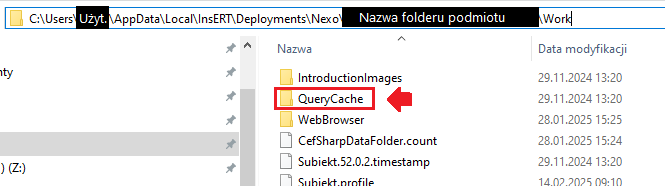

Martyna Świdzińska 211 Napisano 14 Lutego 2025 Udostępnij Napisano 14 Lutego 2025 w Subiekt Nexo Pro zawiesza się podczas edycji asortyment Dzień dobry, proszę na komputerze, na którym występuje problem, odnaleźć katalog analogiczny do tego przedstawionego na poniższym screenie: Należy zwrócić szczególną uwagę na nazwę użytkownika oraz nazwę podmiotu – muszą one odpowiadać użytkownikowi i podmiotowi, w którym pojawia się problem. W podanej lokalizacji znajduje się katalog QueryCache. Proszę go usunąć, ponownie uruchomić program, a następnie zweryfikować czy problem nadal występuje. 1 Link to postu
Melox PL 2 Napisano 14 Lutego 2025 Udostępnij Napisano 14 Lutego 2025 w Subiekt Nexo Pro zawiesza się podczas edycji asortyment Zrobione później po-restartowane i niestety bez efektu Nadal to samo... Link to postu
