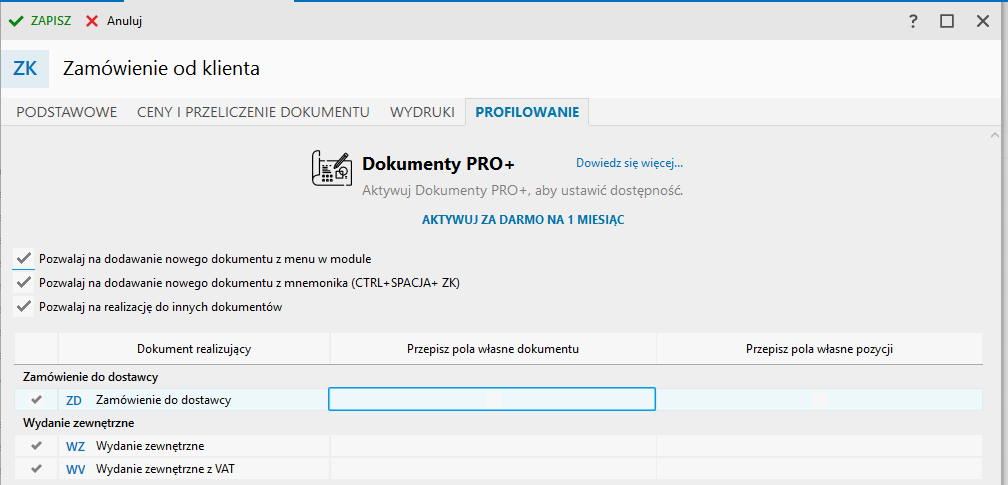

Radomił Ząbik 343 Napisano 18 Grudnia 2024 Udostępnij Napisano 18 Grudnia 2024 w Przenoszenie pól dodatkowych pomiędzy dokumentami Wejdzie Pani w Konfiguracje -> Typy dokumentów, tam znajdzie ZK i wejdzie w poprawianie. Tam na zakładce Profilowanie, proszę zweryfikować, czy są zaznaczone typy dokumentów, na które Pani się nie przenoszą dane. Analogicznie powtórzyć dla typów pomiędzy dokumentami. Link to postu

Adrian Teresiński 2 Napisano 13 Marca Udostępnij Napisano 13 Marca w Przenoszenie pól dodatkowych pomiędzy dokumentami W dniu 18.12.2024 o 13:44, Radomił Ząbik napisał: Wejdzie Pani w Konfiguracje -> Typy dokumentów, tam znajdzie ZK i wejdzie w poprawianie. Tam na zakładce Profilowanie, proszę zweryfikować, czy są zaznaczone typy dokumentów, na które Pani się nie przenoszą dane. Analogicznie powtórzyć dla typów pomiędzy dokumentami. Witam, gdzie znajdę te profilowanie? Link to postu
Radomił Ząbik 343 Napisano 13 Marca Udostępnij Napisano 13 Marca w Przenoszenie pól dodatkowych pomiędzy dokumentami Podałem ścieżkę w konfigruacji. Jak wejdzie Pan w wybrany typ, to jest zakładka profilowanie. Aczkolwiek, tutaj się musi Insert wypowiedzieć, bo wygląda na to, że przenoszenie pól własnych dokumentu, które są częścią normalnego PRO, chyba trafiło za paywall, w postaci Dokumenty PRO+ - no tak to chyba nie powinno być, o ile pola własne pozycji, są częścią Dokumenty PRO+, to normalne pola już są od zawsze w NEXO PRO. 1 Link to postu

Kacper Panek 278 Napisano 14 Marca Udostępnij Napisano 14 Marca w Przenoszenie pól dodatkowych pomiędzy dokumentami Dzień dobry, 21 godzin temu, Radomił Ząbik napisał: Aczkolwiek, tutaj się musi Insert wypowiedzieć, bo wygląda na to, że przenoszenie pól własnych dokumentu, które są częścią normalnego PRO, chyba trafiło za paywall, w postaci Dokumenty PRO+ Pola własne dokumentów są częścią nexo PRO i korzystanie z nich nie wymaga licencji PRO+. Mechanizm automatycznego przepisywania pól własnych dokumentów jest natomiast częścią modułu Dokumenty PRO+ i wymaga aktywnej licencji. Link to postu
