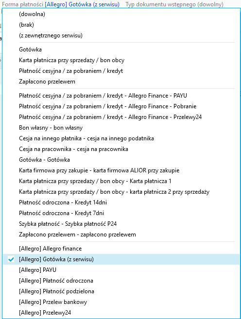

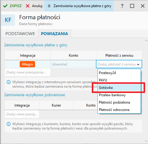

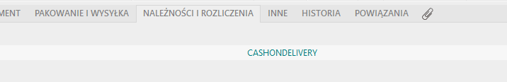

HotKey . 415 Napisano 12 Stycznia Udostępnij Napisano 12 Stycznia w problem z mapowaniem form płatności W dniu 27.11.2023 o 22:03, HotKey . napisał: AAAAAAAHAHAHAHAHAHAHA, CASHONDELIVERy wymaga ustawienia "gotówka": No ja proponuję słowniki ang-pol zakupić do INSERTu. XD Ja używam PWN: To jeszcze te tłumaczenia poprawicie, bo znowu przeleciało mi przed oczami CASH-ON-DELIVERY jako gotówka w którymś oknie, znajdę to Wam podpowiem. C.O.D. - macie na każdej etykiecie kurierskiej pobraniowej to po prostu kwota pobrania do zapłaty kurierowi do ręki w gotówce, albo czytnikiem, czy BLIKiem. To jest pobranie (CASH-ON-DELIVERY = C.O.D = POBRANIE) Cytuj Link to postu
HotKey . 415 Napisano 14 Stycznia Udostępnij Napisano 14 Stycznia w problem z mapowaniem form płatności (edytowane) Znalazłem: Proszę o poprawę etykietki `[Allegro] Gotówka (z serwisu)` na POBRANIE. Ten filtr pokazuje mi rekordy z poniższymi wartościami: Dziękuję. Edytowane 14 Stycznia przez HotKey . Cytuj Link to postu
HotKey . 415 Napisano 14 Stycznia Udostępnij Napisano 14 Stycznia w problem z mapowaniem form płatności Najpewniej to też jest tylko pobranie: Cytuj Link to postu
