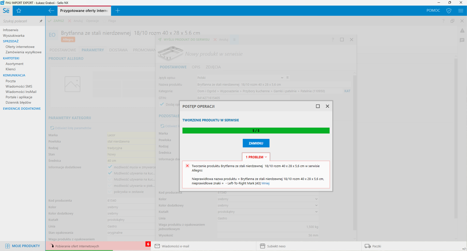

Łukasz Graboś 0 Napisano 21 Czerwca Udostępnij Napisano 21 Czerwca w Czy program Sello NX umożliwia zbiorcze wystawianie aukcji Allegro? Witaj Marcinie w prosty sposób Wchodze w oferty przygotwoane sello nx następnie dodaj z kontesktu wybieram konto i jazda tworzę nowy produkt którego np nie ma w allegro dodaje ptaszek gotowy do wystawienia cena mag allegro uzupelniam parametry uwaga jest pobierz z serwisu allegro ale gdy nie ma tego produktu ? To ja go tworzę prawda ? Ustalam dostawę ustalam opis do aukcji Caly szereg jaki trzeba wykonać wykonuje nie stety mimo prób mam lipę jednym wielkim słowem Cytuj Link to postu
Łukasz Graboś 0 Napisano 21 Czerwca Udostępnij Napisano 21 Czerwca w Czy program Sello NX umożliwia zbiorcze wystawianie aukcji Allegro? jescze jeden problem mam w serwisie sello Cytuj Link to postu
MARCIN e-kupowanie.pl 1 106 Napisano 21 Czerwca Udostępnij Napisano 21 Czerwca w Czy program Sello NX umożliwia zbiorcze wystawianie aukcji Allegro? Błąd najprawdopodobniej wskazuje na coś niedozwolonego w nazwie produktu... Możliwe, że masz jakiś niewidoczny znak w nazwie, spróbuj ją skasować i wpisać ręcznie lub wkleić bez formatowania. PS Cytuj Link to postu
Łukasz Graboś 0 Napisano 21 Czerwca Udostępnij Napisano 21 Czerwca w Czy program Sello NX umożliwia zbiorcze wystawianie aukcji Allegro? Dziekuje mialeś rację swietna pomoc a mam jesczejedno pytanie czymając 2 konta tych samych produktów mogę zrobic w sello dwa rózne cenniki ?? np subiekta nexo pro ? masz wiedzę Marcinie Cytuj Link to postu

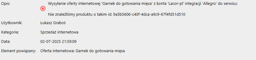

Łukasz Graboś 0 Napisano 2 Lipca Udostępnij Napisano 2 Lipca w Czy program Sello NX umożliwia zbiorcze wystawianie aukcji Allegro? Proszę o pomoc przygotowałem gotowe oferty w sello nx do wystawienia nie stety nie moge tych ofert wysłać do allegro xco dziwne zrobiłem już duży postęp gdyż robię wszystko jak ma być a tu jak powyżej nie może wysłać do allegro czy mogęprosic o jakąs małą pomoc Cytuj Link to postu
Łukasz Graboś 0 Napisano 2 Lipca Udostępnij Napisano 2 Lipca w Czy program Sello NX umożliwia zbiorcze wystawianie aukcji Allegro? W dniu 21.06.2025 o 13:18, MARCIN e-kupowanie.pl napisał: Błąd najprawdopodobniej wskazuje na coś niedozwolonego w nazwie produktu... Możliwe, że masz jakiś niewidoczny znak w nazwie, spróbuj ją skasować i wpisać ręcznie lub wkleić bez formatowania. PS Marcin Cytuj Link to postu
Łukasz Graboś 0 Napisano 2 Lipca Udostępnij Napisano 2 Lipca w Czy program Sello NX umożliwia zbiorcze wystawianie aukcji Allegro? Gdzie tkwi błąd Cytuj Link to postu

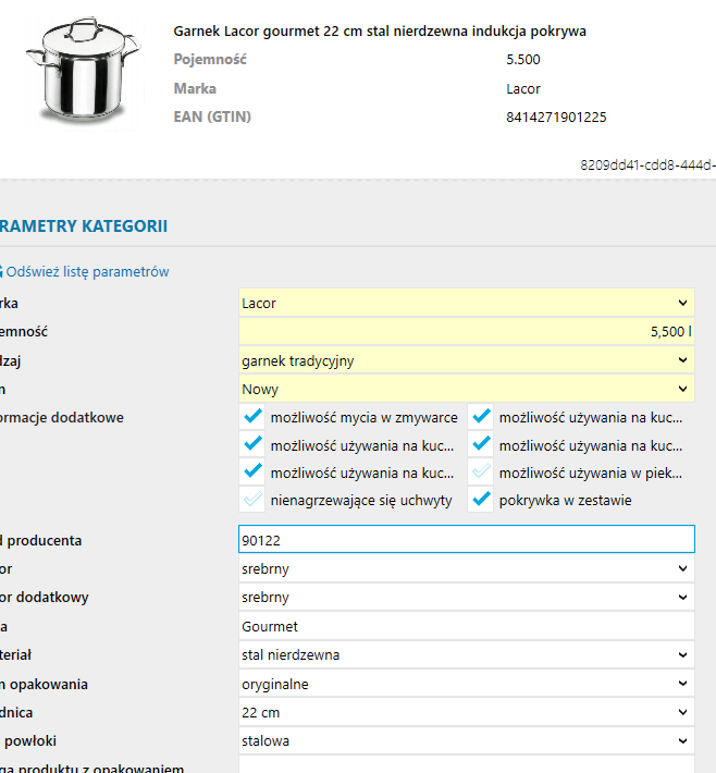

MARCIN e-kupowanie.pl 1 106 Napisano 3 Lipca Udostępnij Napisano 3 Lipca w Czy program Sello NX umożliwia zbiorcze wystawianie aukcji Allegro? 7 godzin temu, Łukasz Graboś napisał: Gdzie tkwi błąd A jak ustawiłeś ten produkt w ofercie? Próbowałeś wyszukać w zakładce PARAMETRY inny? A może jest taki produkt ale w innej kategorii? Jedynie się zastanawiam, bo nie miałem takiej sytuacji. Najlepiej opisz więcej, jak ten produkt znalazł się w Twojej przygotowanej ofercie do wystawienia. Cytuj Link to postu
Bartosz Rosa 2 110 Napisano 3 Lipca Udostępnij Napisano 3 Lipca w Czy program Sello NX umożliwia zbiorcze wystawianie aukcji Allegro? Błąd zwrócony z Allegro sugeruje, że nie ma takiego produktu o podanym identyfikatorze. Proszę wyszukać go ponownie i wybrać. Najpewniej Allegro usunęło ten produkt (wcześniej wybrany), albo scaliło z innym powielonym. Cytuj Link to postu
