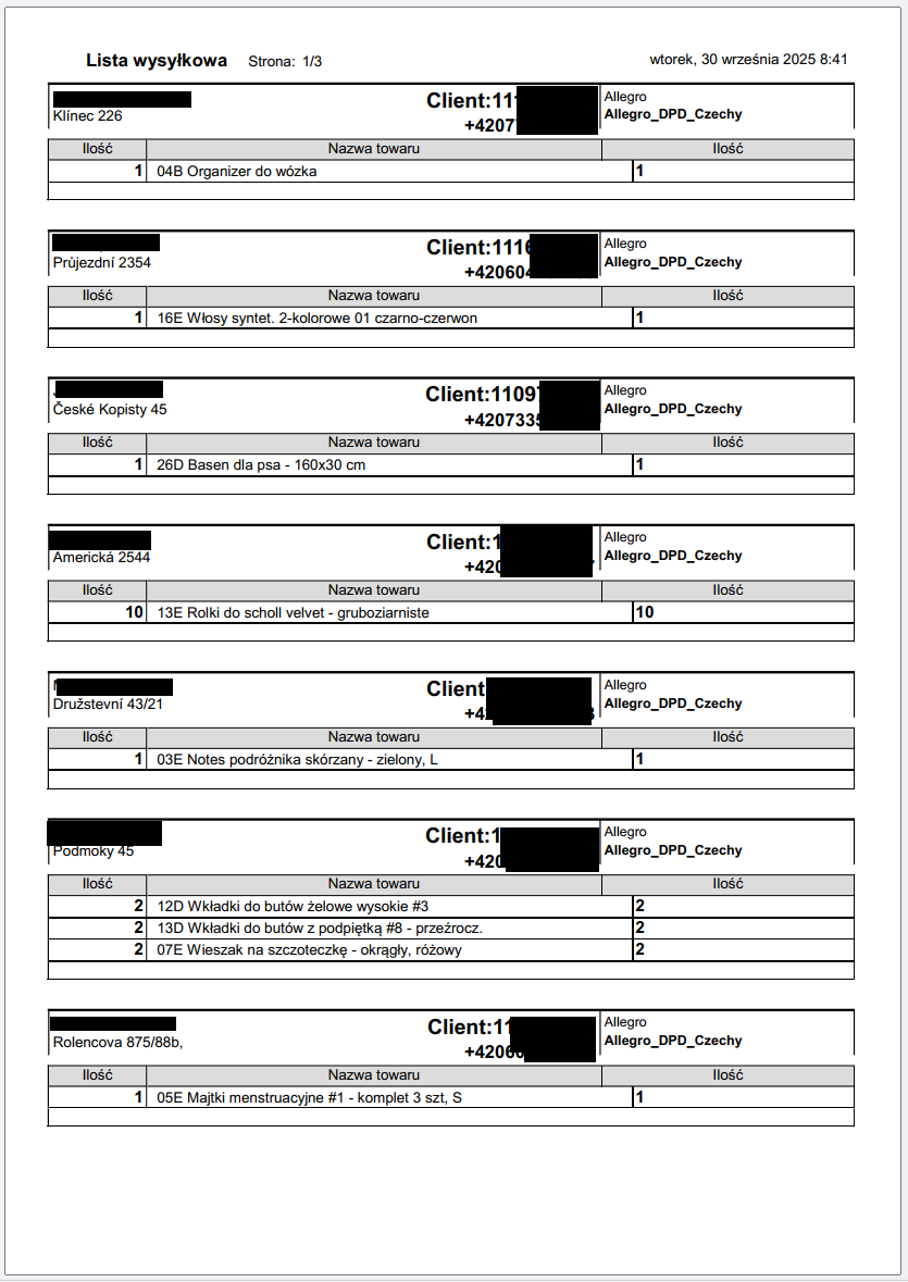

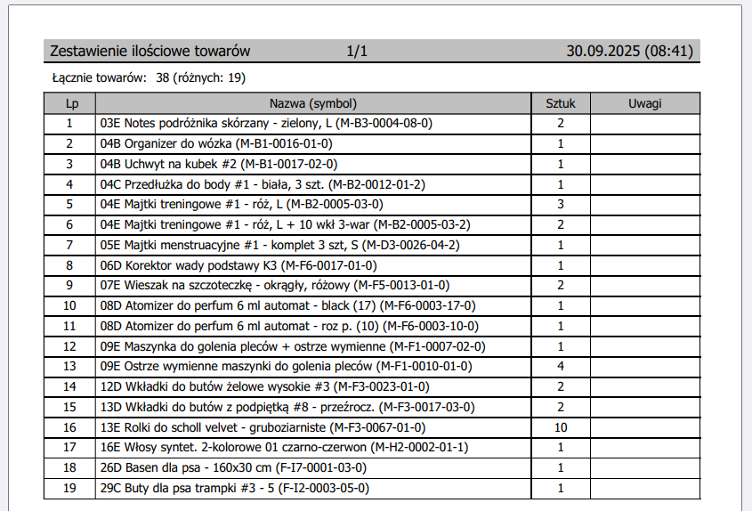

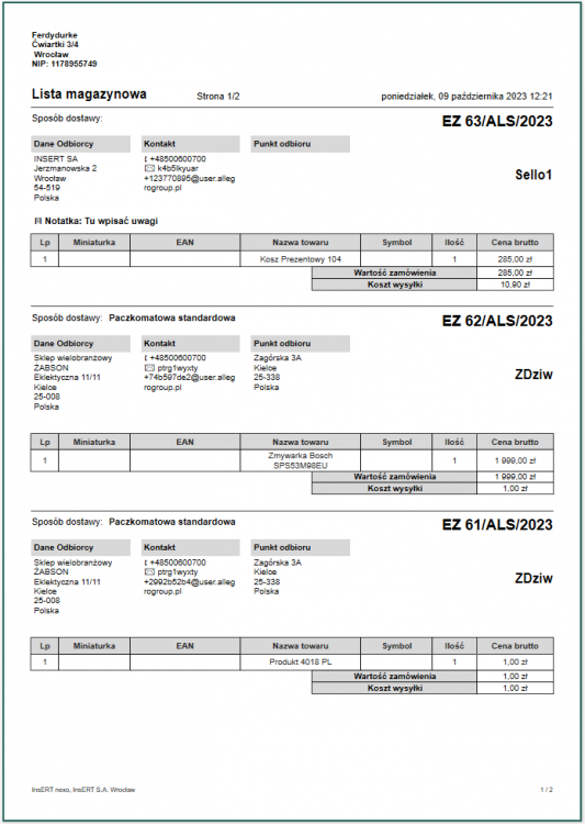

Czy jest możliwość edycji wydruków (Zestawienie wysyłkowe, Zestawienie ilościowe towarów), tak jak dało się to robić w Sello 1? Mam tu na myśli ręczne zmiany w szablonie względem tego co tam jest, jak są rozciągnięte kolumny itd.
Zestawienie wysyłkowe jest tak rozciągnięte, że na 1 stronie mieszczą się 1-3 przesyłki. Dla 1000 zamówień to jakieś 200-300 stron - potężne ilości papieru.
Jeśli nie ma możliwości edycji, jest szansa na wersję bardziej kompaktową?
Przykład jak mamy to skonfigurowane na teraz:
Link to postu
Możliwości edycji jest nawet więcej niż w Sello 1. Natomiast, warto mieć na uwadze, że zmiany w wydrukach jakie ostatnio wprowadzamy, a było ich kilka, w takim przypadku będą dostępne tylko na wydrukach oryginalnych. Niestety nie da się aktualizować wydruków własnych (powielonych), więc trzeba mieć na uwadze, że aby skorzystać z nowości na wydrukach, trzeba będzie ponownie je powielić i nanieść swoje poprawki. Dobrze jest je sobie jakoś zanotować w razie wprowadzania aby móc później powtórzyć proces.
Co do wersji kompaktowej, to zapiszemy takie zgłoszenie, aby skompaktować lub stworzyć wersję kompaktową listy magazynowej.

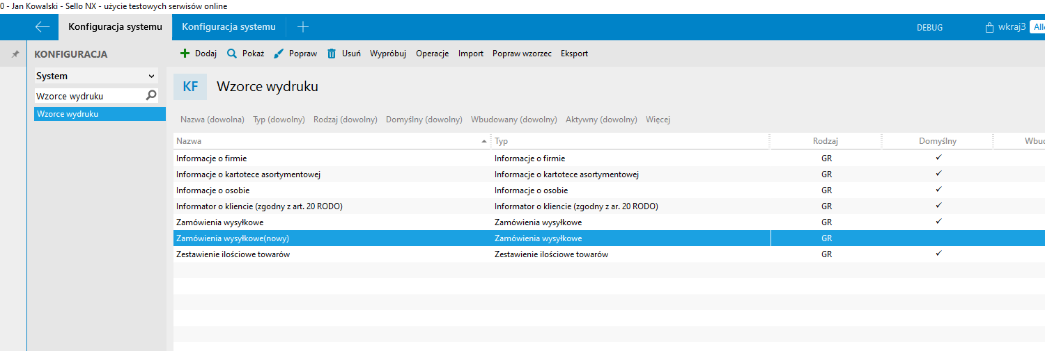

Witam, a czy jest możliwość aby na wydruku nowego zamówienia (ctrl+p) w prawym górnym rogu wyświetlała się nazwa konta z którego dokonano zakupu? A druga sprawa nie drukuje mi sie login sprzedającego, fajnie jakby dało się zrobić tak, żeby drukował się również w prawym górnym rogu zaraz pod nazwą konta z którego dokonano zakupu.
Link to postu
2 minuty temu, Michał Osyda napisał:
Pomyłka: nie drukuje się login KUPUJĄCEGO
Tak można wiele zrobić w tym względzie.
Z poziomu WZORCE WYDRUKU należało by powielić standardowy wzorzec:
Następnie wybrać ten powielony i wcisnąć POPRAW WZORZEC:
i otworzy się edytor, który już powyżej częściowo widać.
Nie wygląda może prosto, ale daje mnóstwo możliwości.
Po poprawce swojego wzorca należy go zapisać i zmienić na domyślny.
Link to postu

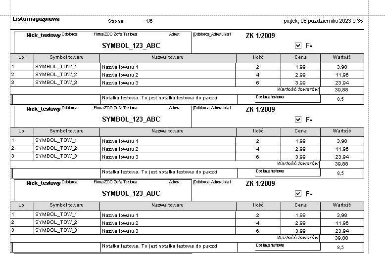

W dniu 9.10.2023 o 12:24, Daniel Salamucha napisał:
W NX będzie również lista, poniżej przykład:

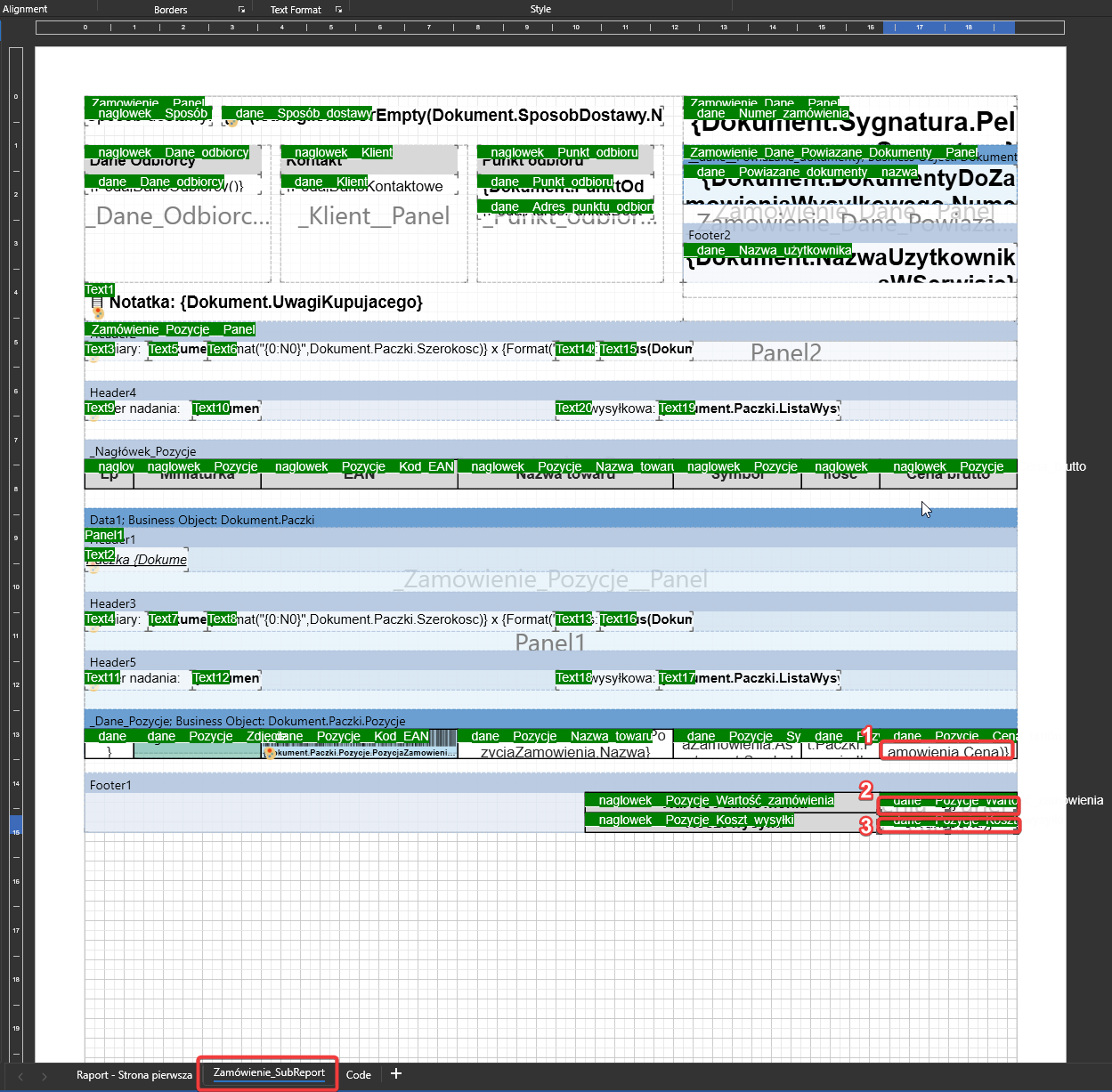

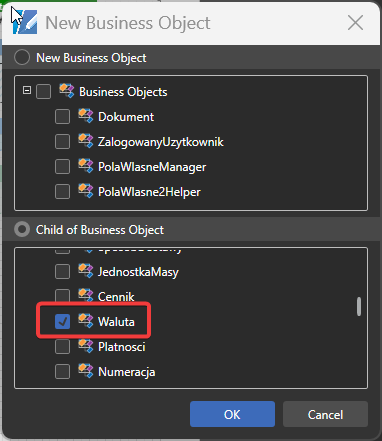

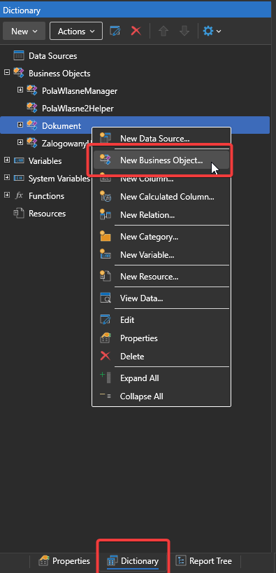

W edytorze należy najpierw dodać BO (Business Object). W tym celu przechodzimy do Dictonary, pojawi nam się lista obiektów, następnie zaznaczamy obiekt Dokument, PPM (Prawy przycisk myszy) -> New Business Object:
Powinno pojawić się okno z wyborem obiektów, zaznaczamy Waluta i klikamy OK:

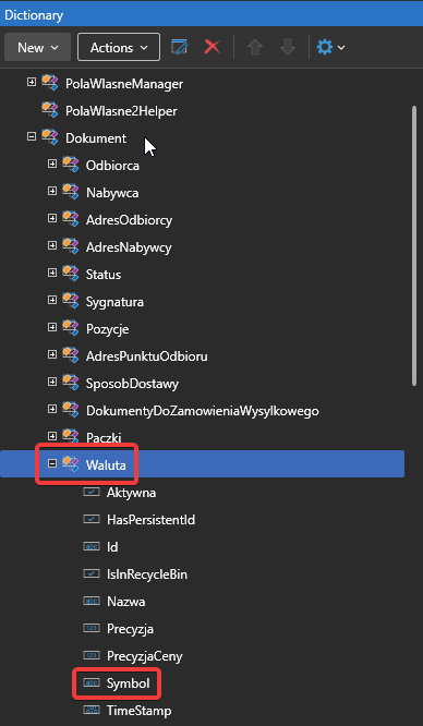

Nowy BO Waluta pojawi się na liście po rozwienięciu Dokument, a w nim Symbol waluty na którym nam zależy:

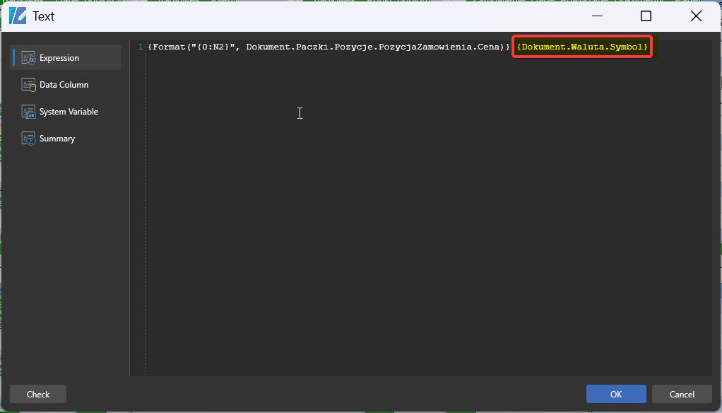

W kolejnym kroku przechodzimy do zakładki Zamówienie_SubReport w oknie głównym i dwukrotnie klikamy LPM na komórce tabeli (numer 1):
Otworzy się okno w którym zamienimy "zł" na wyrażenie, które będzie dynamicznie zmieniać symbol waluty w zależności od waluty zamówienia, następnie potwierdzamy OK:
wyrażenie, które należy wkleić:
{Dokument.Waluta.Symbol}
Zmiany należy dokonać w 3 miejscach (numerki 1, 2, 3 na zrzucie powyżej, następnie zapisać wzorzec i ustawić go jako domyślny.
