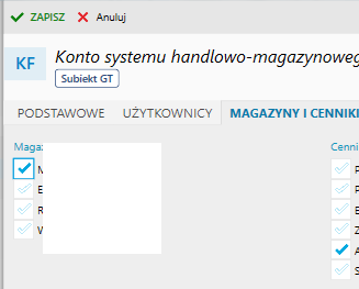

Anna Smolarska 79 Napisano 12 Lipca 2025 Udostępnij Napisano 12 Lipca 2025 w Migracja danych z Sello 1 do Sello NX Ciąg dalszy problemów. Podłączony system handlowo-magazynowy Subiekt GT, zrobione "Pobierz asortyment z systemu sprzedaży" i problem. Pobrało połowę, a pozostałe 600 towarów wywaliło na czerwono z komunikatem: "Nie udało się zapisać zmian. Podany kod kreskowy już istnieje." W Subiekcie GT mam wiele towarów, które mają ten sam EAN. Subiekt GT na to pozwalał po ustawieniu tego w opcjach. To nie mój wymysł, tylko producenci jadą na tym samym EAN przy np 10 kolorach i 15 wzorach. Stopniowo od tego odchodzą, ale to potrwa kilka lat, a ja muszę pracować już dziś. Natomiast towary, które udało się mu jednak pobrać do Asortymentu mają stany i ceny zerowe, więc też coś nie gra. Help. Cytuj Link to postu

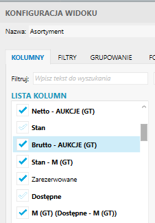

MARCIN e-kupowanie.pl 1 300 Napisano 12 Lipca 2025 Udostępnij Napisano 12 Lipca 2025 w Migracja danych z Sello 1 do Sello NX ad. 1 spróbuj ustawić tak, mam ten sam problem z producentami: ad. 2 może sprawdź czy masze cennik ustawiony tutaj, należy wybrać magazyn z towarem z GT i odpowiedni cennik czy w Asortymencie masz wyświetlone właściwe kolumny (ja mam swoje nazwy, nie pamiętam jakie są domyślne)?: 2 Cytuj Link to postu
Anna Smolarska 79 Napisano 12 Lipca 2025 Udostępnij Napisano 12 Lipca 2025 w Migracja danych z Sello 1 do Sello NX Dzięki 😘 Mam to !!! Brnę dalej. Cytuj Link to postu

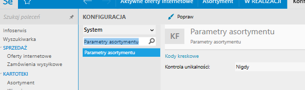

Felicjan Felicjan 4 Napisano 10 Października 2025 Udostępnij Napisano 10 Października 2025 w Migracja danych z Sello 1 do Sello NX Mam kilka pytań: 1) Czy da się ustawić kontekst Konto:(wszystkie) tak jak w Sello1 ? W tej chwili muszę przełączać się pomiędzy kontami 2) Gdzie można dopasować rozmiar paczki do Asortymentu ? Muszę robić to ręczenie w NX a w Sello1 miałem ustawione rozmiary paczek przy każdym towarze. Wagi pobrały się z Subiekta. 3) Czy możliwe jest zbiorcze i Automatyczne wystawienie dokumentów tak w Sello 1 ? Zaznaczałem w Sello 1 wszystkie pobrane zamówienia -> Następnie dokumenty końcowe a potem utwórz paczki tutaj otwiera mi się okno dla każdego zamówienia oddzielnie. Gdy zaznaczę kilka zamówień to nie mogę kliknąc 4) Czy możliwy jest zbiorczy wydruk listów przewozowych tak w Sello 1 ? Zaznaczałem wszystkie paczki -> Druki do paczki i drukowały mi się wszystkie listy przewozowe. Następnie parowałem Faktury/Paragony z Listami przewozowymi 5) Nie mogę zmapować Pobrania z formą płatności w Subiekcie. Sello NX -> Formy płatności->Pobranie->Powiązania->Allegro i tutaj mam do wyboru: Gotówka , Przelew bankowy, Płatność podzielona a nie ma np. PayUpobranie (tak jak mam w Subiekcie). Natomiast płatność z góry PayU dobrze mi się zmapowała na Kartę PayU w Subiekcie. Musze mieć oddzielnie bo tak rozlicza mi to księgowa. 6) Gdzie ustawia się format wydruku etykiety ? Wybrałem drukarkę etykiet ale drukuje mi w poziomie zamiast w pionie. 7) Gdzie ustawić aby w Subiekcie Symbol Kontrahenta żeby to był Login przeniesiony z Sello ? Teraz widzę Sello_1, Sello_2. Cytuj Link to postu
Felicjan Felicjan 4 Napisano 13 Października 2025 Udostępnij Napisano 13 Października 2025 w Migracja danych z Sello 1 do Sello NX Ad 1 - Znalazłem Ad2 - Tutaj brak funkcji. Niestety do każdego zamówienia trzeba wybrać zdefiniowany rozmiar paczki. W sello1 to było automatyczne z wymiarów towaru. Ad3 ? Ad4 ? Ad5 ? Ad6 - Ustawiłem format druku etykiet A6 mimo to drukuje mi poziome zamiast w pionie. Ad7 Tutaj brak takiej funkcji. Co bardzo utrudnia wyszukiwanie po loginie w Subiekcie GT. W sello1 tak było. Podsumowując w Sello1 miałem kilka sekund klikania i obie drukarki drukowały mi zaraz 100 zamówień bezbłędnie. 1 klik Pobierz Zamówienia 2 klik Dokumenty końcowe 3 klik utwórz paczki 4 klik Druki do paczek -Drukuj Subiekt GT 1 klik zaznacz - Drukuj Faktury W sello NX wychodzi na to że trzeba po pobraniu OTWORZYĆ każdego zamówienie, wybrać rozmiar paczki, kliknąć drukowanie dokumentu, kliknąć drukowanie etykiety. Chyba że nie wiem jak to zrobić zbiorczo ? Cytuj Link to postu

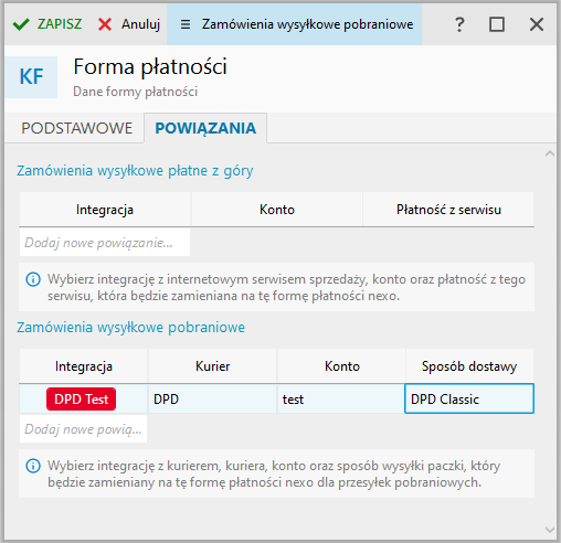

Bartosz Rosa 2 685 Napisano 14 Października 2025 Autor Udostępnij Napisano 14 Października 2025 w Migracja danych z Sello 1 do Sello NX W dniu 10.10.2025 o 14:05, Felicjan Felicjan napisał: 5) Nie mogę zmapować Pobrania z formą płatności w Subiekcie. Sello NX -> Formy płatności->Pobranie->Powiązania->Allegro i tutaj mam do wyboru: Gotówka , Przelew bankowy, Płatność podzielona a nie ma np. PayUpobranie (tak jak mam w Subiekcie). Natomiast płatność z góry PayU dobrze mi się zmapowała na Kartę PayU w Subiekcie. Musze mieć oddzielnie bo tak rozlicza mi to księgowa. Pobrania w Sello NX mapowana są wg kurierów a nie płatności z serwisu. Jeśli płatność lub sposób dostawy z serwisu wskazuje na to, że jest to zamówienie pobraniowe, to pod uwagę brany jest dolna lista na zakładce POWIĄZANIA. Aby tutaj coś skonfigurować, trzeba mieć najpierw dodane sposoby dostawy pobraniowe. W dniu 10.10.2025 o 14:05, Felicjan Felicjan napisał: 6) Gdzie ustawia się format wydruku etykiety ? Wybrałem drukarkę etykiet ale drukuje mi w poziomie zamiast w pionie. W sposobach dostawy paczki można wybrać rodzaj wydruku pobieranego od kuriera. Na samo drukowanie mają wpływ ustawienia domyślne drukarki (nie preferencje wydruku). W dniu 10.10.2025 o 14:05, Felicjan Felicjan napisał: 7) Gdzie ustawić aby w Subiekcie Symbol Kontrahenta żeby to był Login przeniesiony z Sello ? Teraz widzę Sello_1, Sello_2. Tej funkcji jeszcze nie ma ale mamy zapisaną ją do realizacji. Zapisałem również i to zgłoszenie. 20 godzin temu, Felicjan Felicjan napisał: Podsumowując w Sello1 miałem kilka sekund klikania i obie drukarki drukowały mi zaraz 100 zamówień bezbłędnie. 1 klik Pobierz Zamówienia 2 klik Dokumenty końcowe 3 klik utwórz paczki 4 klik Druki do paczek -Drukuj Subiekt GT 1 klik zaznacz - Drukuj Faktury W sello NX wychodzi na to że trzeba po pobraniu OTWORZYĆ każdego zamówienie, wybrać rozmiar paczki, kliknąć drukowanie dokumentu, kliknąć drukowanie etykiety. W zasadzie dokumenty końcowe, paczki, wydruki można robić w Sello NX pojedynczo jak i zbiorowo oraz automatycznie (korzystając z modułu Automatyzacja nexo). Brakuje natomiast jeszcze wspomnianego ustawiania gabarytu na podstawie danych z towarów. Funkcję tę dodamy w najbliższych aktualizacjach. 1 Cytuj Link to postu

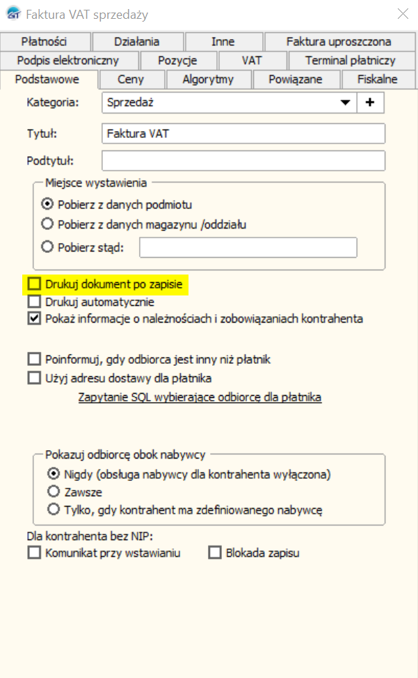

Felicjan Felicjan 4 Napisano 14 Października 2025 Udostępnij Napisano 14 Października 2025 w Migracja danych z Sello 1 do Sello NX Ad 1. ok jest. Pytanie czy można wyłączyć automatyczny wydruk dokumentów wystawionych seryjnie ? Wolałbym przed wydrukiem sprawdzić niektóre i drukować z Subiekta. Cytuj Link to postu
Rafał Stępień 284 Napisano 14 Października 2025 Udostępnij Napisano 14 Października 2025 w Migracja danych z Sello 1 do Sello NX W parametrach poszczególnych rodzajów dokumentów, trzeba odznaczyć checkbox, wtedy nie powinno drukować przy wystaw seryjnie. Cytuj Link to postu

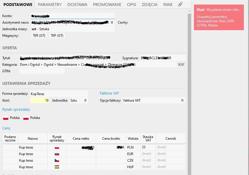

Tomasz Czajkowski 9 Napisano 14 Października 2025 Udostępnij Napisano 14 Października 2025 w Migracja danych z Sello 1 do Sello NX Błędy które się pojawiają to błędy dotyczące parametrów które istnieją zarówno w Allegro jak i w Sello NX Cytuj Link to postu

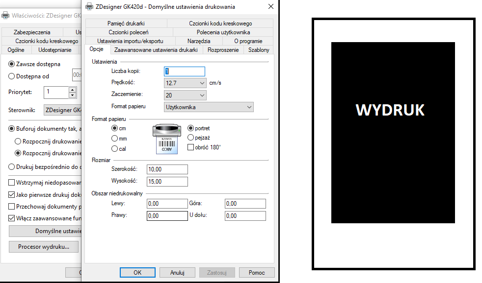

Felicjan Felicjan 4 Napisano 15 Października 2025 Udostępnij Napisano 15 Października 2025 w Migracja danych z Sello 1 do Sello NX Mam jeszcze pytanie odnośnie wydruku etykiet. Udało mi się ustawić i drukuje, ale wydruk jest za mały. Gdy Drukuję po pobraniu z Allegro to mam rozmiar Faktyczny i wydruk zajmuje całą etykietę 10x15cm. Natomiast z Sello mam jakieś marginesy i przez to wydruk jest mniej czytelny. Cytuj Link to postu
Rafał Stępień 284 Napisano 15 Października 2025 Udostępnij Napisano 15 Października 2025 w Migracja danych z Sello 1 do Sello NX 17 minut temu, Felicjan Felicjan napisał: Mam jeszcze pytanie odnośnie wydruku etykiet. Udało mi się ustawić i drukuje, ale wydruk jest za mały. Gdy Drukuję po pobraniu z Allegro to mam rozmiar Faktyczny i wydruk zajmuje całą etykietę 10x15cm. Natomiast z Sello mam jakieś marginesy i przez to wydruk jest mniej czytelny. Niestety jest to spowodowane błędem w bibliotece do obsługi PDF, z której korzystamy w nexo. Problem jest zgłoszony i czekamy na rozwiązanie. Na ten moment mogę tylko zaproponować rozwiązanie zaprezentowane przez jednego z użytkowników tutaj: 1 Cytuj Link to postu

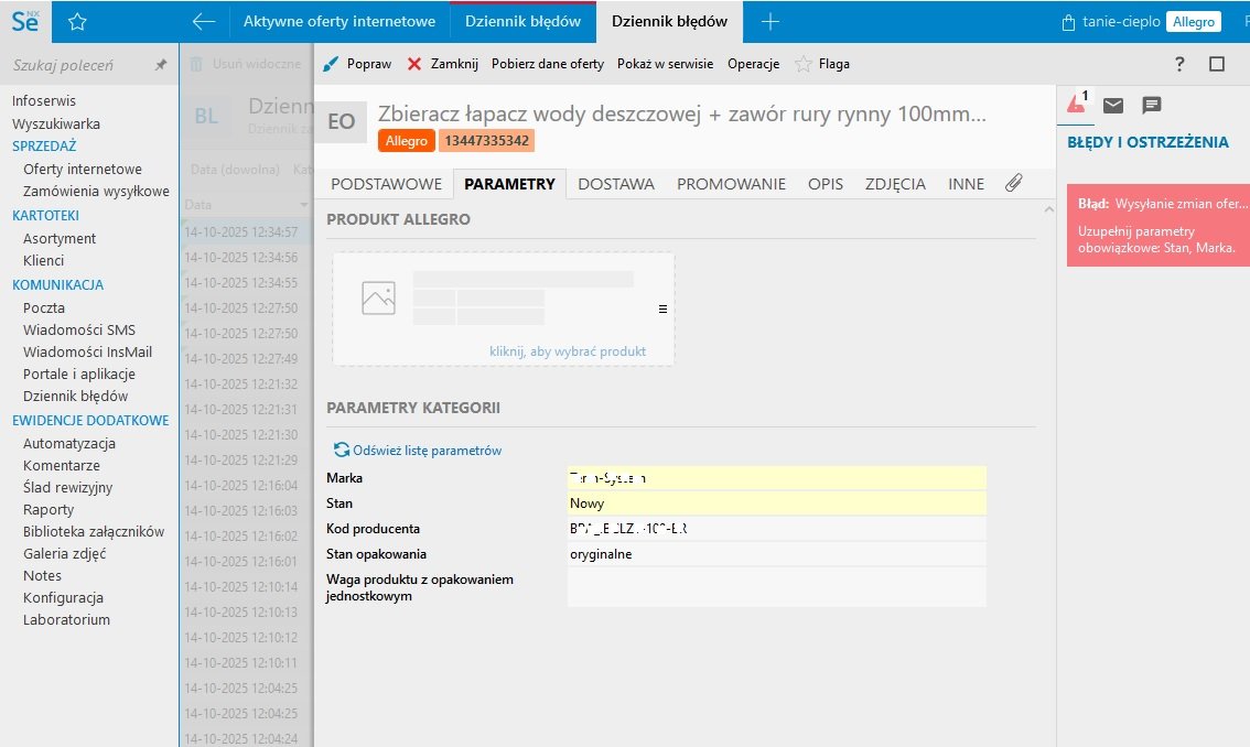

Rafał Stępień 284 Napisano 15 Października 2025 Udostępnij Napisano 15 Października 2025 w Migracja danych z Sello 1 do Sello NX 17 godzin temu, Tomasz Czajkowski napisał: Błędy które się pojawiają to błędy dotyczące parametrów które istnieją zarówno w Allegro jak i w Sello NX Proszę spróbować odświeżyć listę parametrów, czy w polu "Marka" jest coś wpisane "z palca" w całości, czy może wybrane z podpowiadanej listy? Cytuj Link to postu

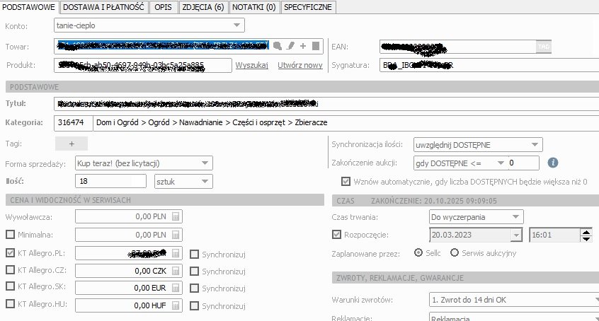

Tomasz Czajkowski 9 Napisano 15 Października 2025 Udostępnij Napisano 15 Października 2025 w Migracja danych z Sello 1 do Sello NX (edytowane) Edytowane 15 Października 2025 przez Tomasz Czajkowski Cytuj Link to postu
Tomasz Czajkowski 9 Napisano 15 Października 2025 Udostępnij Napisano 15 Października 2025 w Migracja danych z Sello 1 do Sello NX 46 minut temu, Felicjan Felicjan napisał: Mam jeszcze pytanie odnośnie wydruku etykiet. Udało mi się ustawić i drukuje, ale wydruk jest za mały. Gdy Drukuję po pobraniu z Allegro to mam rozmiar Faktyczny i wydruk zajmuje całą etykietę 10x15cm. Natomiast z Sello mam jakieś marginesy i przez to wydruk jest mniej czytelny. Powyżej miało być do Ciebie - sprawdź mimo wszystko te ustawienia - mi pomogły. Cytuj Link to postu

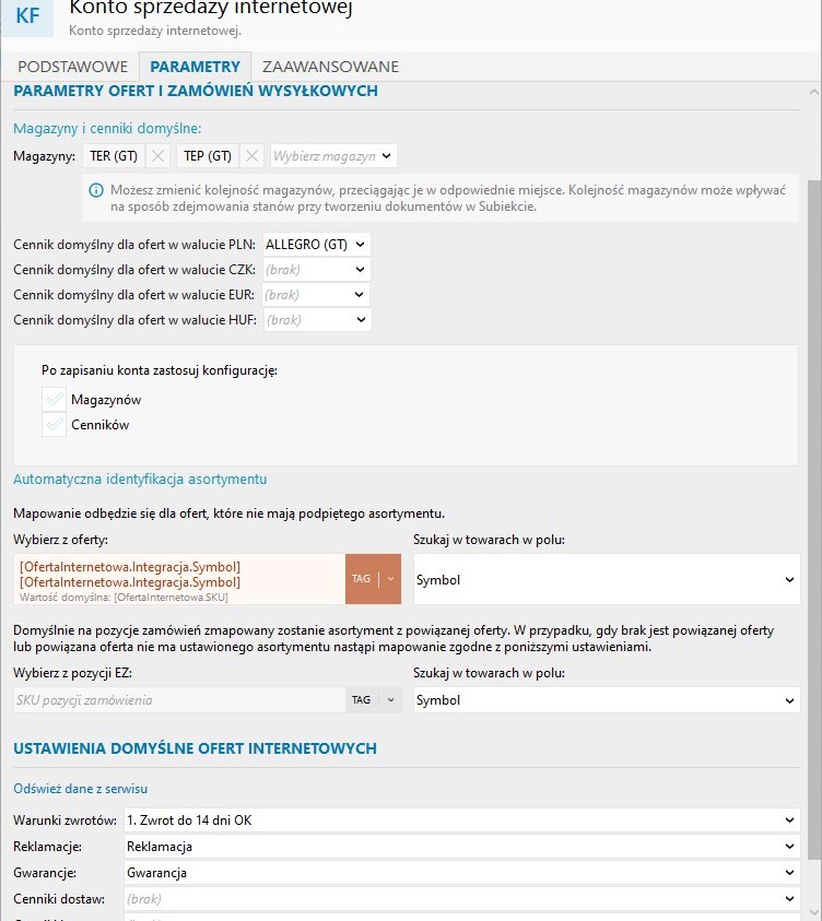

Rafał Stępień 284 Napisano 15 Października 2025 Udostępnij Napisano 15 Października 2025 w Migracja danych z Sello 1 do Sello NX 17 godzin temu, Tomasz Czajkowski napisał: Witam. Niestety nie radzimy sobie z tym "mieleniem". Nie potrafi podpiąć wszystkich towarów po sygnaturze Użyty TAG w ustawieniach mapowania asortymentu jest powielony i błędny, to pewnie powoduje problem. Ten TAG: [OfertaInternetowa.Integracja.Symbol] zwróci symbol integracji, w tym przypadku będzie to "ALE", bo taki jest symbol tej integracji. Poprawnym TAGiem będzie ten domyślny: [OfertaInternetowa.SKU] Jeśli w ofercie pobranej z Allegro będzie SKU (sygnatura) odpowiadająca symbolowi z asortymentu, to taki asortyment zostanie podpięty pod ofertę. Cytuj Link to postu
Tomasz Czajkowski 9 Napisano 20 Października 2025 Udostępnij Napisano 20 Października 2025 w Migracja danych z Sello 1 do Sello NX W dniu 15.10.2025 o 10:16, Rafał Stępień napisał: Użyty TAG w ustawieniach mapowania asortymentu jest powielony i błędny, to pewnie powoduje problem. Ten TAG: [OfertaInternetowa.Integracja.Symbol] zwróci symbol integracji, w tym przypadku będzie to "ALE", bo taki jest symbol tej integracji. Poprawnym TAGiem będzie ten domyślny: [OfertaInternetowa.SKU] Jeśli w ofercie pobranej z Allegro będzie SKU (sygnatura) odpowiadająca symbolowi z asortymentu, to taki asortyment zostanie podpięty pod ofertę. Dziękuję Panie Rafale, oferty się podpięły ale SelloNX nie może do końca pobrać ofert internetowych. Przez cały weekend wyłącznie kręci i nie jest w stanie zakończyć pobierania. Doszedł do 95-98% i ciągle pobiera. Praca Serwerowa, i w związku z tym strasznie ogranicza to inne prace - aktualnie pracujemy jeszcze cały czas na starym SELLO, Cytuj Link to postu
