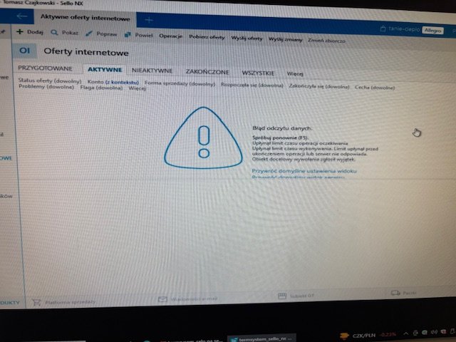

Tomasz Czajkowski 9 Napisano 10 Listopada 2025 Udostępnij Napisano 10 Listopada 2025 w Migracja danych z Sello 1 do Sello NX W dniu 21.10.2025 o 12:24, Tomasz Czajkowski napisał: Dzięki za szybką odpowiedź. A co natomiast z poprzednim pytaniem o pobieranie? Przy każdym uruchomieniu sello, pobiera wszystkie oferty i trwa to w nieskończoność. Zostawiliśmy włączone Sello na serwerze przez weekend i nie pobrało do końca. Dochodzi do tego kolejny problem, jak SelloNX włączone jest na serwerze, to SubiektGT nie działa. Nie możemy włączyć żadnej zakładki i wyskakuje ramka z 3 opcjami do wyboru: 1. Przywróć domyślne ustawienia 2. Wyłącz formatowanie warunkowe 3. Zgłoś błąd. nie otrzymaliśmy odpowiedz w tym temacie i nadal uruchomienie NX na serwerze unieruchamia nam Subiekta - gdzie zatem mamy to napisać bo to zadziałało ? Wszystko (sieć) działa dość poprawnie do czasu włączenia NX-a. Cytuj Link to postu
Bartosz Rosa 2 632 Napisano 19 Listopada 2025 Autor Udostępnij Napisano 19 Listopada 2025 w Migracja danych z Sello 1 do Sello NX Tutaj coś podejrzanego dzieje się z serwerem, pobieranie danych z Allegro nie powinno tak tragicznie obciążać bazy. Może trzeba by było podesłać do nas tę bazę. No i jeszcze pytanie, na jakim sprzęcie pracuje serwer? Jaki procesor, ile pamięci, jaki dysk? Cytuj Link to postu

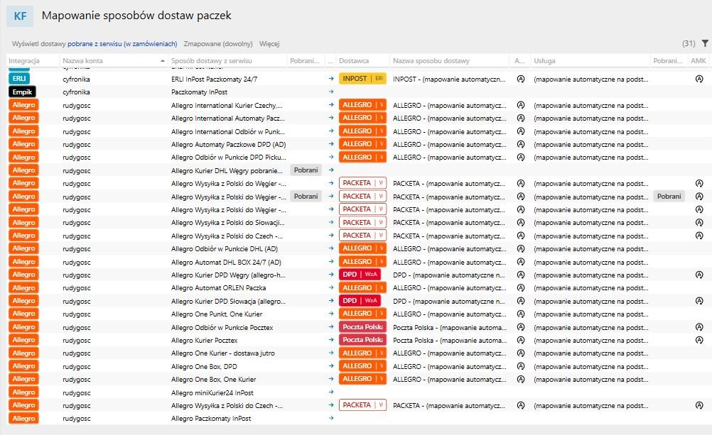

Wiesław Bętkowski 7 Napisano 15 Lipca Udostępnij Napisano 15 Lipca w Migracja danych z Sello 1 do Sello NX W zasadzie to rozwiązałem - coś jest z formatem EAN'a. Gdy sello nx pobiera je z subiekta to allegro go nie rozpoznaje - zatem pobrałem te aukcje z allegro do sello i formaty się uzgodniły. Ale ma inny problem: wszystkie sposoby wysyłki WzA działają z wyjątkiem InPost'a. nie mogę dla niego ustawić mapowania rodzaju wysyłek - w zamówieniu pojawia się kursywą: ?? Allegro Paczkomaty InPost. W zasadzie mogę niby włączyć w tym okienku mapowanie ręcznie ale i tak nie da się utworzyć przesyłki i etykiety. po takim ręcznym mapowaniu niby się to zapisuje w sposobach wysyłki ale na następne zamówienia z InPostem to nie działa Cytuj Link to postu
MARCIN e-kupowanie.pl 1 293 Napisano 16 Lipca Udostępnij Napisano 16 Lipca w Migracja danych z Sello 1 do Sello NX 14 godzin temu, Wiesław Bętkowski napisał: wszystkie sposoby wysyłki WzA działają z wyjątkiem InPost'a. nie mogę dla niego ustawić mapowania rodzaju wysyłek - w zamówieniu pojawia się kursywą: ?? Allegro Paczkomaty InPost. Jeśli nie przyjmuje WzA to utwórz osobną dostawę InPost. Cytuj Link to postu
Cezary Dobies 134 Napisano 16 Lipca Udostępnij Napisano 16 Lipca w Migracja danych z Sello 1 do Sello NX W pierwszej kolejności można sprawdzić w module Czy dla tego sposobu dostawy z serwisu podpowiada się jakiś sposób dostawy. Cytuj Link to postu
Wiesław Bętkowski 7 Napisano 17 Lipca Udostępnij Napisano 17 Lipca w Migracja danych z Sello 1 do Sello NX Tyle to ja wiem - rzecz w tym że jak widać na obrazku inpost nie ma automatycznego mapowania - i w tym właśnie sęk Cytuj Link to postu
