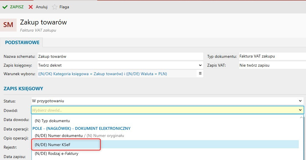

Tak opisane faktury zakupu mogą być księgowane schematem dekretacji odpowiednim dla zakupu towarów, który różni się sposobem ujęcia na kontach od dokumentów zakupu usług. W takim schemacie powinna być zawarta definicja, która pozwoli zaksięgować tylko dokumenty z kategorią "Zakup towarów". W definicji schematu faktury zakupu należy wówczas oprzeć warunek wykonania schematu o taką kategorię.
Definiowanie warunku wykonania schematu:

Na potrzeby tego przykładu załóżmy, że księgować będziemy tylko faktury wystawione w walucie polskiej:
Definiujemy teraz jak ma wyglądać dekret na podstawie e-faktury.
W polu "Dowód" wstawiamy numer KSeF dokumentu elektronicznego:

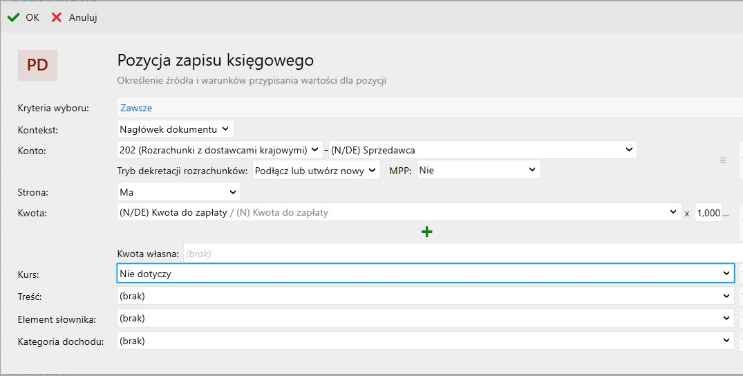

To samo dotyczy definicji zapisów na konta księgowe. Konto rozrachunków z dostawcami:

Definicja pozycji dekretu z wykorzystaniem wartości e-Faktury wygląda następująco:

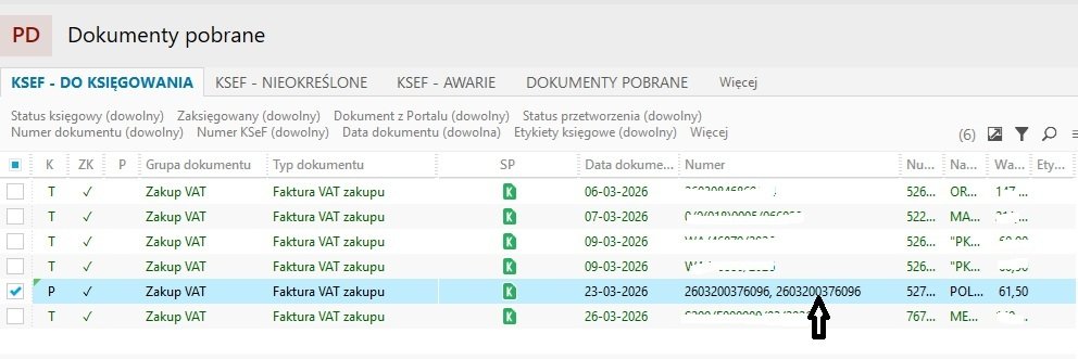

Witam. Ustawiłam sobie schemat dekretacji. I w Zdarzeniu Dowód zawsze wpisywałam numer faktury, w Dokument VAT Dokument wpisywałam także numer faktury.
I jak zadekretuje to dwa razy pojawia mi się ten sam numer faktury tak jak na załączonym zdjęciu, co jest lekko denerwujące. Czyli program dwa razy mapuje numer? Czy można to zmienić, żeby tylko raz był ten numer faktury? Przy dekretacji ręcznej takiego problemu nie ma. Pana ustawienia, gdzie w Zdarzeniu Dowodem jest numer KSEF średnio mi pasują.
