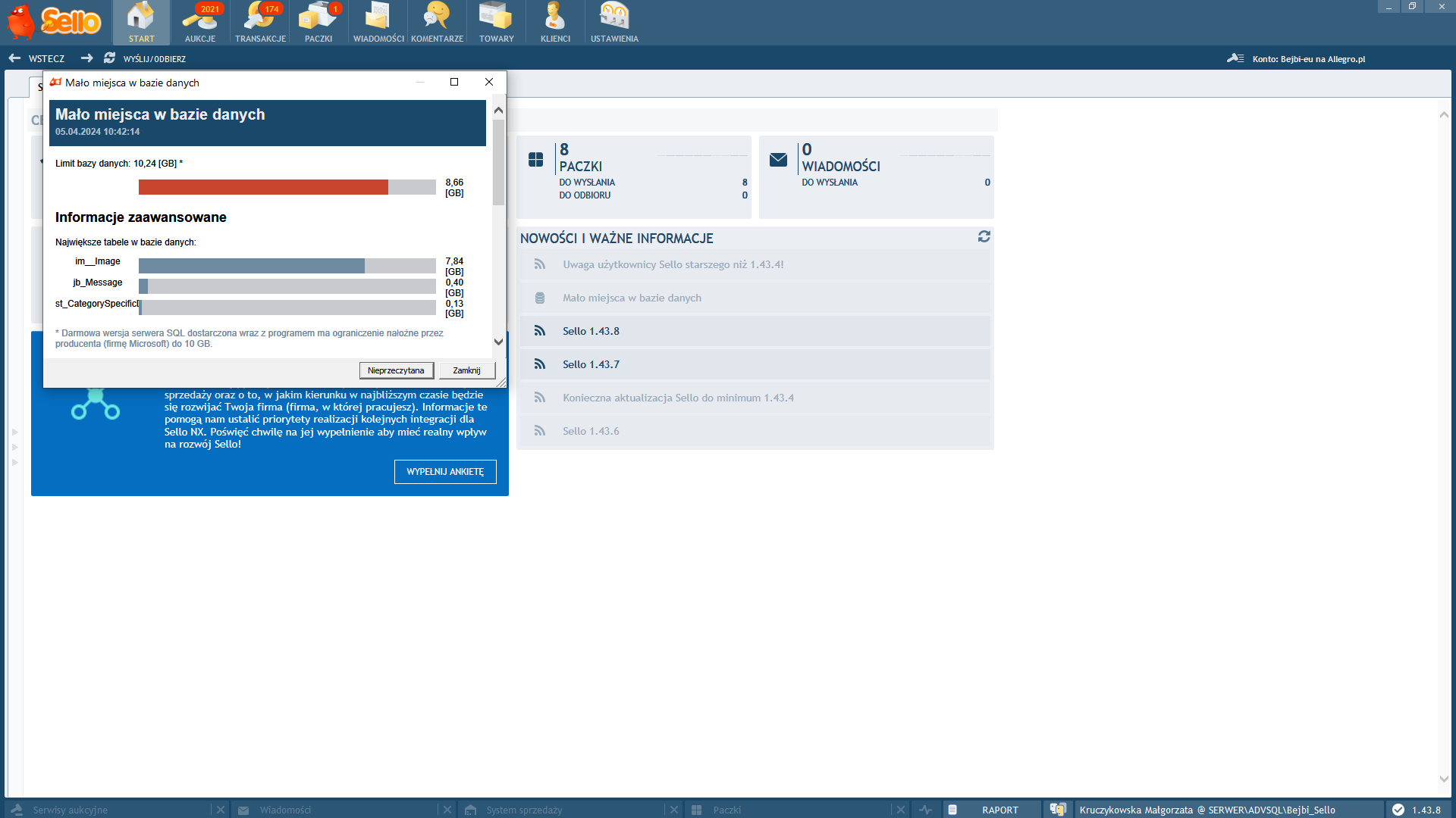

Małgorzata Kruczykowska 0 Napisano 14 Maja 2024 Udostępnij Napisano 14 Maja 2024 w brak miejsca Dzień dobry. W Sello wyskoczył taki komunikat: Jak rozwiązać problem? Pozdrawiam. Małgorzata Cytuj Link to postu

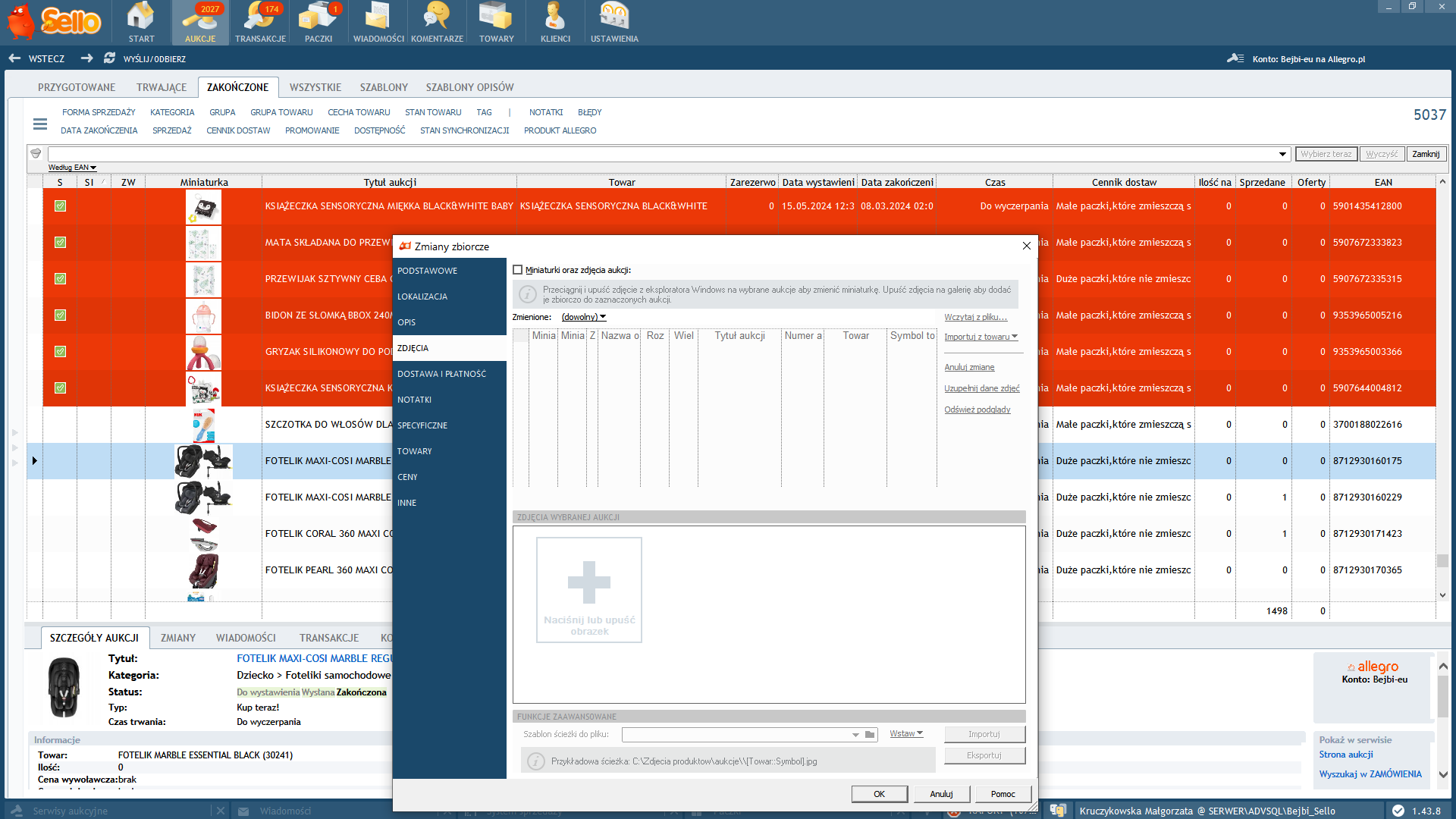

Bartosz Rosa 2 632 Napisano 15 Maja 2024 Udostępnij Napisano 15 Maja 2024 w brak miejsca W treści tego komunikatu, poniżej jest kilka propozycji jego rozwiązania podanych. W tym przypadku dużą część bazy danych stanowią zdjęcia i trzeba by ich trochę usunąć - zwłaszcza te, które nie są już używane. 1. W aukcjach zakończonych w zmianach zbiorczych (ctrl+B) jest dostępna funkcja usuwania powiązań zdjęć. Tutaj można ze starych niepotrzebnych już aukcji usunąć zdjęcia z galerii. Podobnie można zrobić z usunięciem zdjęć z towarów, które nie są już sprzedawane, po ich odfiltrowaniu. 2. Po ich usunięciu należy wykonać archiwizację bazy danych Sello 3. Uruchomić program serwisowy do Sello (z menu start), zalogować się do bazy Sello i wybrać funkcję czyszczenia danych. 4. Tam po przeanalizowaniu bazy danych wybrać funkcję usuwania zdjęć niepowiązanych. To powinno usunąć zdjęcia, które zostały osierocone w punkcie 1 powyższej procedury, tym samym zwolnić miejsce w bazie. Cytuj Link to postu
Małgorzata Kruczykowska 0 Napisano 15 Maja 2024 Autor Udostępnij Napisano 15 Maja 2024 w brak miejsca Gdzie konkretnie znajduje się "W aukcjach zakończonych w zmianach zbiorczych (ctrl+B) jest dostępna funkcja usuwania powiązań zdjęć"? Cytuj Link to postu
MARCIN e-kupowanie.pl 1 293 Napisano 16 Maja 2024 Udostępnij Napisano 16 Maja 2024 w brak miejsca 16 godzin temu, Małgorzata Kruczykowska napisał: Gdzie konkretnie znajduje się "W aukcjach zakończonych w zmianach zbiorczych (ctrl+B) jest dostępna funkcja usuwania powiązań zdjęć"? Tu się chowa: 1 Cytuj Link to postu
Małgorzata Kruczykowska 0 Napisano 16 Maja 2024 Autor Udostępnij Napisano 16 Maja 2024 w brak miejsca Dziękuje Cytuj Link to postu
