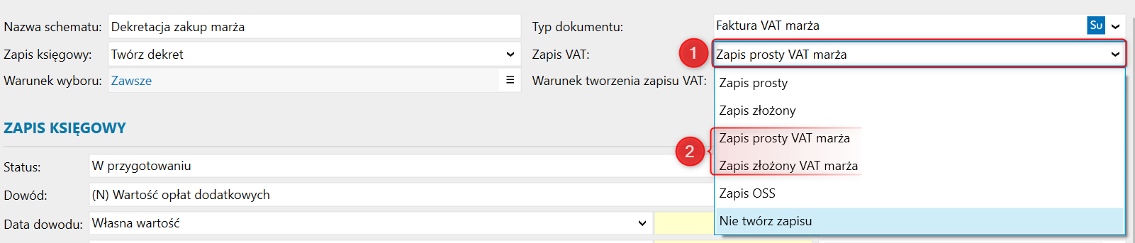

Dariusz Nowak 228 Napisano 16 Maja 2024 Udostępnij Napisano 16 Maja 2024 w VAT marża a portal biura Zakupy VAT marża można dodać w ewidencji zakupu, na zakładce Zakupy dla marży. Więcej o tym można przeczytać w temacie e-Pomocy technicznej Rachmistrz i Rewizor nexo – Jak wprowadzić zakup VAT marża do ewidencji VAT? W przypadku potrzeby dekretacji dokumentu należy odpowiednio oznaczyć w schemacie dekretacji Zapis VAT jako Zapis prosty VAT marża/Zapis złożony VAT marża. Link to postu
