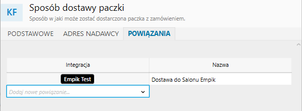

Tomek Mazur 256 Napisano 2 Czerwca 2025 Udostępnij Napisano 2 Czerwca 2025 w Integracje Sello NX - Inne Marketplace Przy okazji funkcjonalności - będzie działać lub działa generowanie paczek z Empik - dostawa do salonów? To aktualnie działa na zasadzie odrębnej umowy DPD z Empik. Cytuj Link to postu
Rafał Stępień 242 Napisano 3 Czerwca 2025 Udostępnij Napisano 3 Czerwca 2025 w Integracje Sello NX - Inne Marketplace W dniu 2.06.2025 o 10:57, Tomek Mazur napisał: Przy okazji funkcjonalności - będzie działać lub działa generowanie paczek z Empik - dostawa do salonów? To aktualnie działa na zasadzie odrębnej umowy DPD z Empik. [pomyliłem wczoraj wątki, ta odpowiedź miała trafić tutaj] Wydaję mi się, że powinno to działać, ale w sposobie dostawy paczki (dedykowanym dla dostawy do salonu empik) należy podmienić tag numeru referencyjnego, wtedy na etykiecie będzie wstawiać się oryginalny numer zamówienia z empiku. [ZamowienieWysylkowe.IdZamowieniaZSerwisu] Cytuj Link to postu
Tomek Mazur 256 Napisano 4 Czerwca 2025 Udostępnij Napisano 4 Czerwca 2025 w Integracje Sello NX - Inne Marketplace Trochę mnie martwi taki zwrot jak "powinno to działać" - jest szansa na potwierdzenie? Działa czy nie? Cytuj Link to postu
Rafał Stępień 242 Napisano 4 Czerwca 2025 Udostępnij Napisano 4 Czerwca 2025 w Integracje Sello NX - Inne Marketplace Czekamy na odpowiedź z DPD, na środowisku testowym etykieta się drukuje, ale mamy jeszcze pewne wątpliwości. Wrócę z informacją jak będę wiedział więcej. Cytuj Link to postu
Bartosz Rosa 2 593 Napisano 4 Czerwca 2025 Udostępnij Napisano 4 Czerwca 2025 w Integracje Sello NX - Inne Marketplace 58 minut temu, Tomek Mazur napisał: Trochę mnie martwi taki zwrot jak "powinno to działać" - jest szansa na potwierdzenie? Działa czy nie? Niestety nie wszystkie serwisy są tak łaskawe jak Allegro, które daje serwis testowy umożliwiający sprawdzenie praktycznie wszystkich scenariuszy samodzielnie. Więc tutaj skazani jesteśmy na przerzucanie się pocztą, oczekiwanie, prośby o weryfikację, wystawienie jakiegoś specjalnego przypadku na konto "testowe" itp. 1 Cytuj Link to postu
Popularny post. Rafał Stępień 242 Napisano 5 Czerwca 2025 Popularny post. Udostępnij Napisano 5 Czerwca 2025 w Integracje Sello NX - Inne Marketplace 21 godzin temu, Tomek Mazur napisał: Trochę mnie martwi taki zwrot jak "powinno to działać" - jest szansa na potwierdzenie? Działa czy nie? Wracam z potwierdzeniem , poniżej instrukcja konfiguracji: Dodaj nowe konto integracji DPD w Sello NX. W przypadku dostawy do salonów Empik należy dodać nowe konto integracji DPD do Sello NX. Po podpisaniu z DPD aneksu do aktualnej umowy, w celu udziału w programie „Dostawy do Salonów”, użytkownik otrzyma osobne dane do logowania oraz unikalny Numkat (numer klienta - masterFid). Utwórz sposób dostawy paczki powiązany z nowym kontem. Po dodaniu konta integracji należy stworzyć powiązany z nim sposób dostawy paczki. W razie potrzeby, po zaznaczeniu odpowiedniego checkboxa, można dowolnie zmienić jego nazwę, aby ułatwić identyfikację sposobu dostawy. Ważne, aby podmienić tag numeru referencyjnego - wtedy na etykiecie będzie się pojawiał oryginalny numer zamówienia z Empiku. [ZamowienieWysylkowe.IdZamowieniaZSerwisu] Powiązanie sposobu dostawy paczki z dostawą z Empiku. Przejdź do zakładki POWIĄZANIA, proszę wybrać integracje Empik i nazwę dostawy zwracaną z serwisu. 4 Cytuj Link to postu
