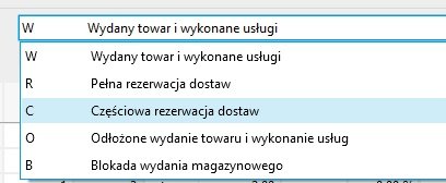

Sprzedaż robiona jest w opcji "W"

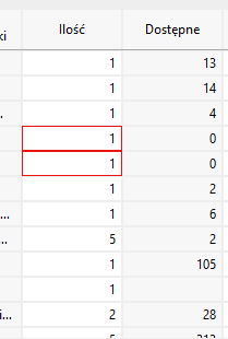

1. Podczas wprowadzenia towaru (brak na stanie) nie widać, że go nie ma (kiedyś podświetlało mi się od razu na czerwono w pozycji "ilość")2.JPG.17f469013c749b212d7d54c96c5c4bdf.JPG

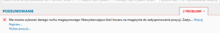

2. Zapisuję paragon i pojawia się błąd:
tutaj nie ma informacji, która pozycja jest brakująca, nawet po kliknięciu nie przenosi nigdzie.
3. Zmieniam na "C" aby wydrukować paragon, bo ten towar mam na stanie, ale nie w systemie (błąd podczas inwentaryzacji lub przyjęcia).
 4. Po wejściu w edycję dokumentu sprzedaży, zmieniam ręcznie status z C na W, wtedy zaznacza się dana pozycja automatycznie:
Po uzupełnieniu braków oczywiście mogę zamknąć dokument sprzedaży ze statusem W.
CHCIAŁABYM, aby podczas wprowadzania towaru do dokumentu sprzedaży było widać od razu, że danego towaru nie ma, by zaoszczędzić pracy kasjerom.
Podczas wykonywania WYDANIA międzymagazynowego od razu pozycja ilość podświetla się na czerwono, gdy nie ma wystarczającej ilości, jednak w paragonach nie.

Godzinę temu, Magda M napisał:
Dziwne... dziś sprawdzam robiąc to samo i pokazuje się czerwona ramka. Możliwe, że jakiś błąd był?
Potwierdzam analogiczny efekt (brak oznaczania niedostępnych pozycji) u siebie na 48.2.1 - występuje okazjonalnie w czasie dnia pracy na paragonach (tryb seryjny) i na tę chwilę celowo nie mogę go powielić / wywołać.

Udało nam się znaleźć przyczynę, poprawka wyjdzie w jednej z najbliższych aktualizacji.
Proszę jeszcze o informacje, czy korzysta Pani z trybu seryjnego?

Zgłoszenie zostało zrealizowane w wersji 52.0.0.7783. Fragment listy zmian:
  • W trybie seryjnym wystawiania dokumentów poprawiono brak podświetlania pozycji z błędem braku wystarczającej ilości na stanie. Problem pojawiał, gdy brak stanu występował na drugim lub kolejnym wystawianym dokumencie.
