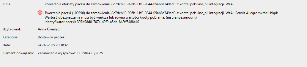

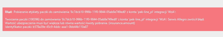

Grzegorz Ćwieląg 2 Napisano 24 Września Udostępnij Napisano 24 Września w Problem z utworzeniem etykiety dla DPD Pobranie u mnie również ten problem sello nx wysyłka WZA pobranie wymaga zaznaczenia ubezpieczenia w załączniku screen oraz log najnowsza wersja sello nx Cytuj Link to postu
Daniel Salamucha 137 Napisano 25 Września Udostępnij Napisano 25 Września w Problem z utworzeniem etykiety dla DPD Pobranie 15 godzin temu, Grzegorz Ćwieląg napisał: u mnie również ten problem sello nx wysyłka WZA pobranie wymaga zaznaczenia ubezpieczenia w załączniku screen oraz log najnowsza wersja sello nx Jeśli paczka jest warta więcej niż 1000 zł trzeba dodać checkboxa z ubezpieczeniem - tak przynamniej do tej pory działało. Cytuj Link to postu
