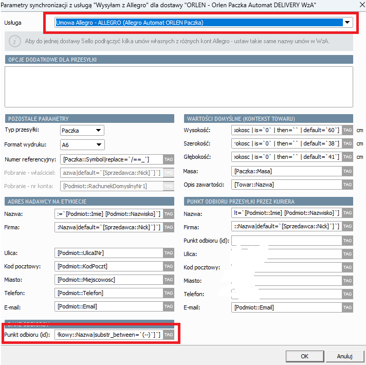

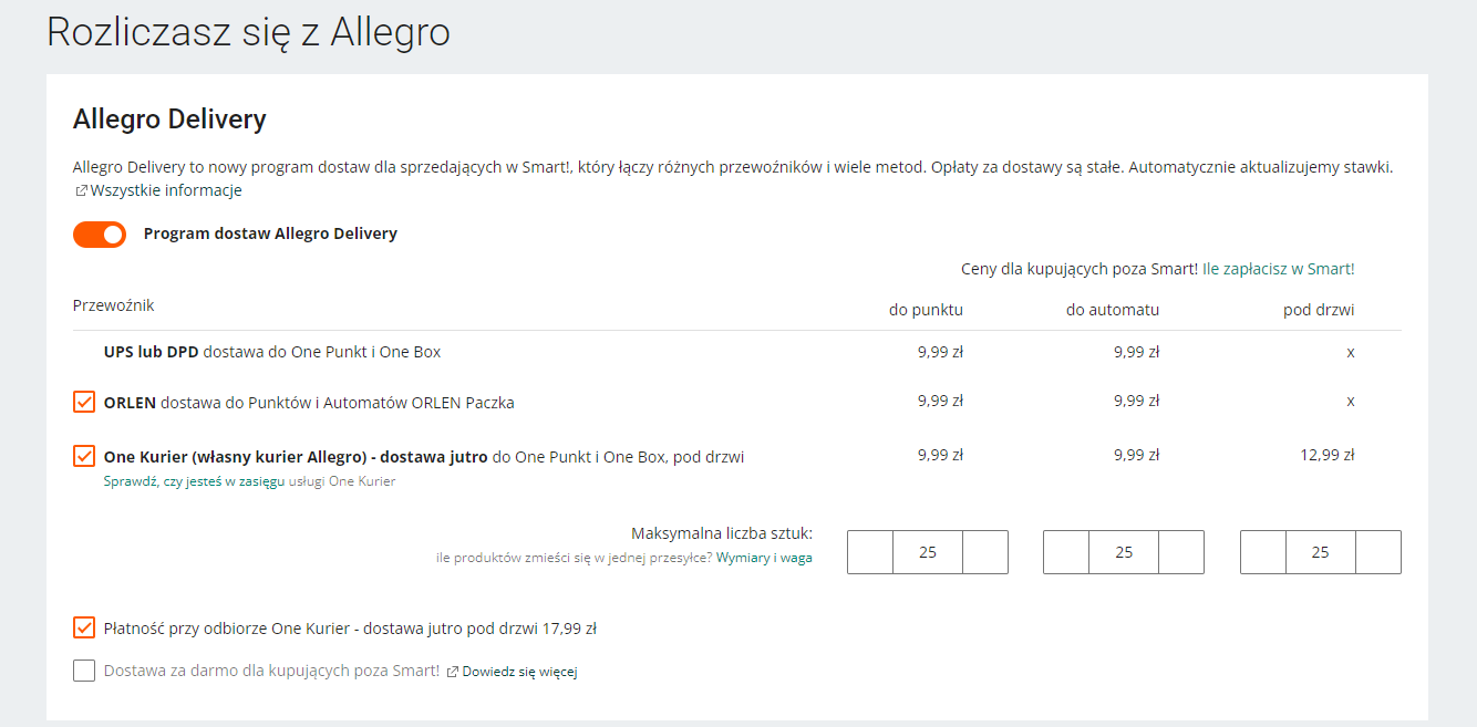

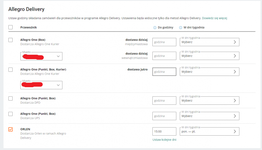

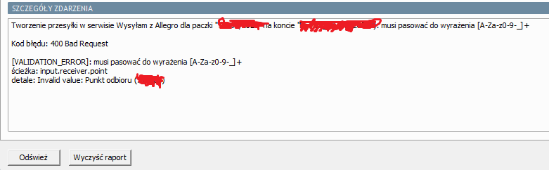

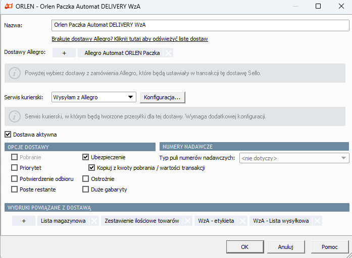

HotKey . 432 Napisano 2 Lipca 2024 Udostępnij Napisano 2 Lipca 2024 w Allegro DELIVERY (ORLEN) - musi pasować do wyrażenia [A-Za-z0-9-_]+ (edytowane) No i mamy. Stary ORLEN w Allegro dziala tylko do 10.10.2024 potem znika z cenników. Na dzisiaj nowy ORLEN (tzn. ORLEN w usludze Allegro DELIVERY) zgłasza nam następujące błędy przy próbe wygenerowania etykiety "po staremu": Warto już teraz przeprogramować Sello do usługi Allegro DELIVERY, bo zmian trochę jest: 1. Pobieramy aktualne dostawy do SELLO: (SELLO --- > NARZĘDZIA --- > SYNCHRONIZUJ PARAMETRY SERWISU --- > OK) 2. Najpierw edytujemy cenniki w Allegro i dodajemy wybrane uslugi Allegro DELIVERY do cenników, po czym importujemy je do cenników SELLO. U mnie wyszło to tak: cenniki w Allegro: po imporcie do Sello: 3. Następnie (opcjonalnie) ustawiamy czas podjazdu dla wybranego kuriera (tutaj ORLEN w usłudze DELIVERY): 4. Następnym krokiem jest skonfigurowanie kolejnej (u mnie dochodzi już pod 140stą) usługę dostawy w SELLO: a) b) oraz ustawienie szczegółów po WzA - istotne zmiany zamarkowałem na czerwono: gdzie Punkt odbioru (id) - to następujący modyfikator: Cytat [Paczka::PunktOdbioru::Id|default=`[Paczka::AdresWysylkowy::Nazwa|substr_between=`(--)`]`] Etykiety kurierów w usłudze Allegro DELIVERY są inne i mają następujące oznaczenie (przynajmniej co do ORLENu): Edytowane 2 Lipca 2024 przez HotKey . 2 Cytuj Link to postu

HotKey . 432 Napisano 24 Lipca 2024 Autor Udostępnij Napisano 24 Lipca 2024 w Allegro DELIVERY (ORLEN) - musi pasować do wyrażenia [A-Za-z0-9-_]+ (edytowane) Struktura numeracji punktów się zmieniła, stąd u mnie wymagany był nowy modyfikator. Z kolegą @MARCIN e-kupowanie.pl dopracowaliśmy się konfiguracji, gdzie "stary ORLEN" jest usunięty z cenników, zostaje tylko nowy czyli ten "DELIVERY". ONE leci tak jak był bez zmian. ORLEN numery przesyłek otrzymuje w formacie ONE czyli jest inaczej taki no: AEOO00098 . Do tego link do śledzenia jest inny: https://allegro.pl/allegrodelivery/sledzenie-paczki?numer= Oraz ciekawy podcast uzmysławiający o co dokładnie kaman z tym DELIVERY - generalnie tylu kurierów to było za trudne w obsłudze dla sprzedawców jak i dla Klientów. Każdy kurier miał swoje zasady, więc Allegro zdecydowało się zunifikować wszystkich kurierów pod parasolem swoim no i pewnie jako oficjalny monopolista będzie wyrywał płuca nie tylko kioskarzom na Allegro ale oberwie się teraz także i kurierom. https://www.spreaker.com/episode/056-o-budowaniu-nowej-rzeczywistosci-logistycznej-z-allegro-delivery-jakub-kloczewiak--60513146 Docelowo: za opóźnienie wypłacają odszkodowania. Ja już mam pierwsze na koncie Do tej pory Przewoźnicy odrzucali reklamacje z tytułu opóźnienia. Za jakiś czas dodatkowo wszystkie paczki różnych kurierów bedzie zbierał jeden kurier który w danym regionie może podjechać jako ostatni (np u mnie ORLEN ok 15:00 obecnie) Zredukują liczbę aplikacji typu apka ORLEN, apka INPOST, appka DPD, etc wszystkie kody do otwierania Automatów każdego operatora będą przychodziły JEDYNIE przez apkę ALLEGRO - to już działa sprawdzałem dla ORLENu i ONE etykiety nie przez zewntrzne aplikacje kurierów tylko przez API WzA czyli np. Sello w głowie klienta będzie, że zamawia do automatu Allegro a nie do Paczkomatu, Żabki czy SmartBoxa Poczty Polskiej ceny w cenniku mają się same aktualizować, nie tak jak teraz, gdzie w każdym cenniku mam ok 140 wpisów x 20 cenników i weź się nie pomyl. Delivery ma samo aktualizować ceny do ostatniej znanej. od strony prawnej w regulaminie Allegro Delivery masz odpowiedzialność cywilną, co z normalnymi kurierami jest wykluczone, stąd roszczeń mogłeś dochodzić tylko na prawie przewozowym, czyli bez protokołu uszkodzenia przesyłki spisanmego w dniu dostawy odszkodowania nie dostawałeś. w Delivery ma byc inaczej, ale szczegóły to zobaczymy punkty odbioru paczek z problemami jakościowymi będą ... banowane przez ALLEGRO Powodzenia Edytowane 25 Lipca 2024 przez HotKey . 2 Cytuj Link to postu

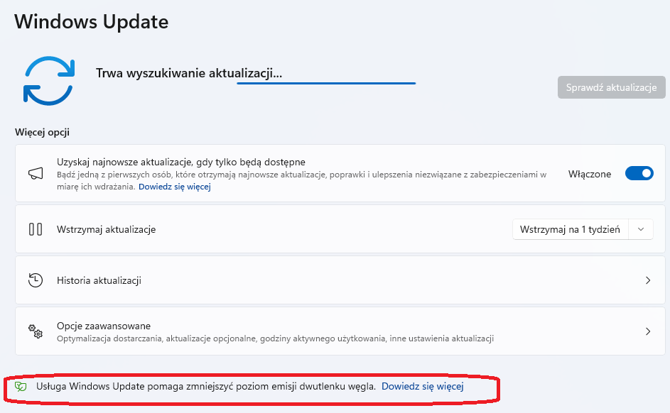

Popularny post. HotKey . 432 Napisano 24 Lipca 2024 Autor Popularny post. Udostępnij Napisano 24 Lipca 2024 w Allegro DELIVERY (ORLEN) - musi pasować do wyrażenia [A-Za-z0-9-_]+ O i ślad węglowy zmmiejszą no przecież teraz już mnie olśniło. Ślad węglowy będzie mniejsz. W jednej chwili wszystko zrozumiałem 3 Cytuj Link to postu

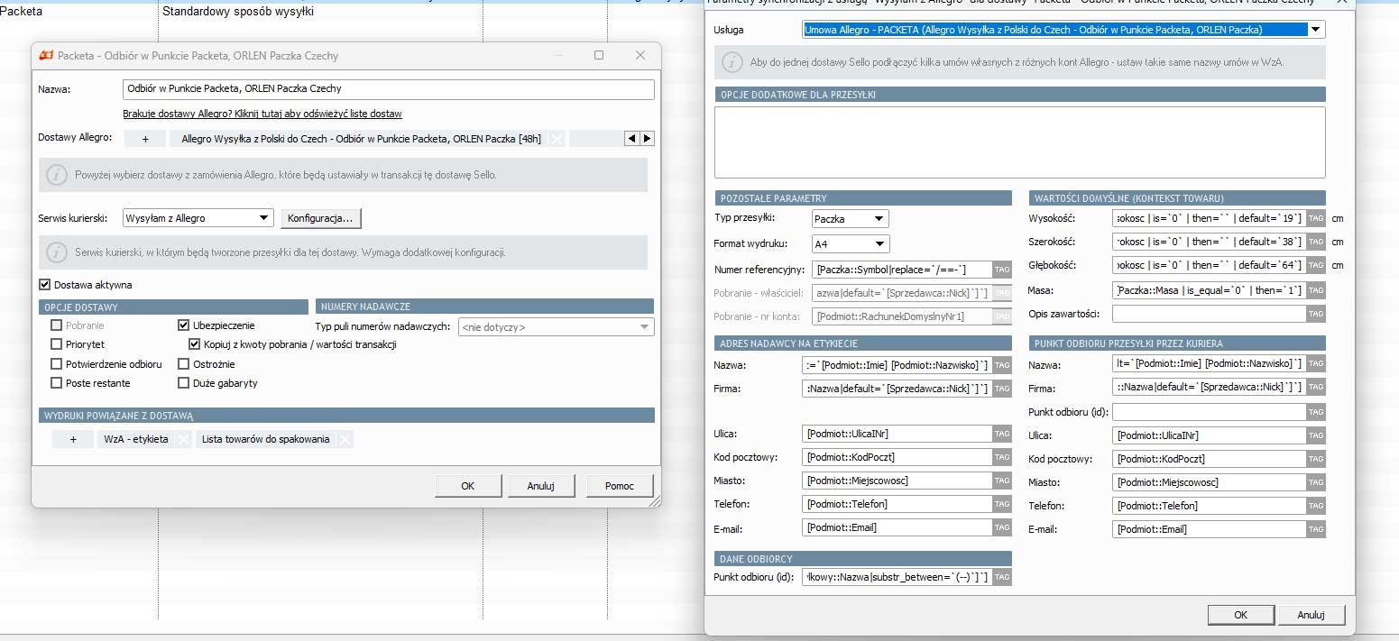

Kamil Śmiałowski 2 Napisano 14 Kwietnia 2025 Udostępnij Napisano 14 Kwietnia 2025 w Allegro DELIVERY (ORLEN) - musi pasować do wyrażenia [A-Za-z0-9-_]+ (edytowane) Jak rozwiązać ten problem? musi pasować do wyrażenia [A-Za-z0-9-_]+ Allegro Wysyłka z Polski do Czech - Odbiór w Punkcie Packeta, ORLEN Paczka Tworzenie przesyłki w serwisie Wysyłam z Allegro dla paczki "14046/2025" na koncie "sklep" (43252396): musi pasować do wyrażenia [A-Za-z0-9-_]+ Kod błędu: 400 Bad Request [VALIDATION_ERROR]: musi pasować do wyrażenia [A-Za-z0-9-_]+ ścieżka: input.receiver.point detale: Invalid value: Vocelova 9 Edytowane 14 Kwietnia 2025 przez Kamil Śmiałowski fff Cytuj Link to postu
