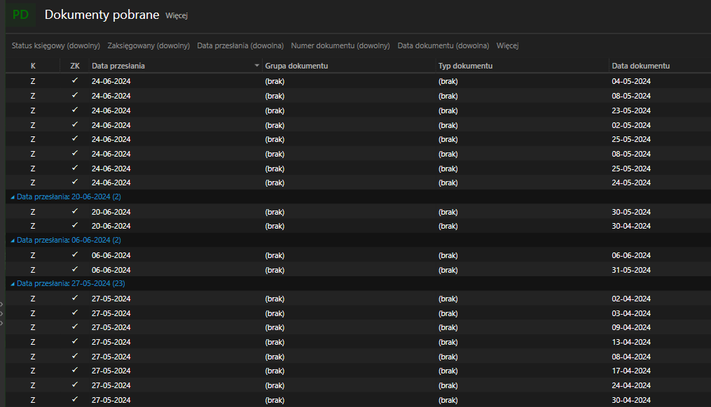

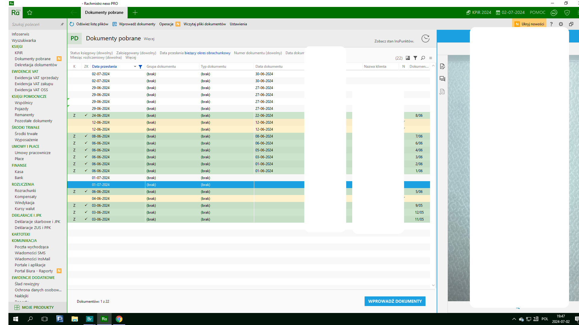

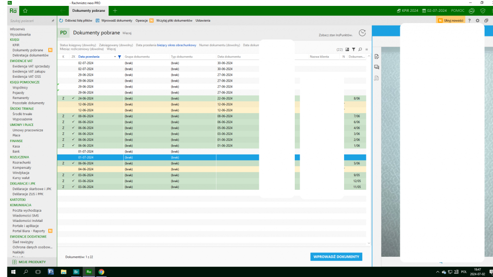

Biuro Rachunkowe PERFEKT 9 Napisano 2 Lipca 2024 Udostępnij Napisano 2 Lipca 2024 w Sortowanie i flitrowanie danych w Portalu Dokumentów Witam. Czy można wprowadzić taką możliwośc, że dane będą segregowane chronologicznie wg daty? Chodzi mi o kolumnę data przesłania, chciałabym aby po przesortowaniu wg tej kolumny wypadły dokumenty zaczytane od najświeższych. Dodatkowo brakuje mi kolumny z informacją ile dokument zawiera stron, jest to pomocne gdy klient wrzuci kilka dokumentów w ramach jednego i pozwala dostrzec, że jest tam ich więcej, bez tej opcji można przeoczyć. Link to postu
Biuro Rachunkowe PERFEKT 9 Napisano 3 Lipca 2024 Autor Udostępnij Napisano 3 Lipca 2024 w Sortowanie i flitrowanie danych w Portalu Dokumentów Oprócz tego wcześniej na liście była kolumna Komunikacja, co pozwoliło na kontrolowanie notatek przesyłanych od klientów do faktury a także kolumna Księgi gdzie z poziomu listy można było zobaczyć, że dokument jest ujęty w KPIR, EP czy VAT. Przyznam, że bez tych podstawowych funkcji użytkowanie Portalu Dokumentów stało się błędogenne. Link to postu
Bartłomiej Zawidzki 266 Napisano 3 Lipca 2024 Udostępnij Napisano 3 Lipca 2024 w Sortowanie i flitrowanie danych w Portalu Dokumentów Dodam tylko, że sortowanie po dacie przesłania jest popsute - dokumenty sortują się po dacie dokumentu. Link to postu
Biuro Rachunkowe PERFEKT 9 Napisano 3 Lipca 2024 Autor Udostępnij Napisano 3 Lipca 2024 w Sortowanie i flitrowanie danych w Portalu Dokumentów 2 godziny temu, Bartłomiej Zawidzki napisał: Dodam tylko, że sortowanie po dacie przesłania jest popsute - dokumenty sortują się po dacie dokumentu. A w niektórych dokumentach nie ma daty więc sortuje w cały świat Link to postu
Bartłomiej Zawidzki 266 Napisano 3 Lipca 2024 Udostępnij Napisano 3 Lipca 2024 w Sortowanie i flitrowanie danych w Portalu Dokumentów Obejście na teraz to ustawienie grupowania według daty przesłania. Wtedy działa. Link to postu
Biuro Rachunkowe PERFEKT 9 Napisano 4 Lipca 2024 Autor Udostępnij Napisano 4 Lipca 2024 w Sortowanie i flitrowanie danych w Portalu Dokumentów Faktycznie przydatna opcja, dziękuję. Nawet dobrze to wygląda jak grupuję w obrębie miesiąca. Dzięki Link to postu

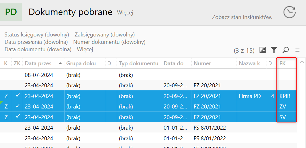

Biuro Rachunkowe PERFEKT 9 Napisano 6 Lipca 2024 Autor Udostępnij Napisano 6 Lipca 2024 w Sortowanie i flitrowanie danych w Portalu Dokumentów Rozumiem, dziękuję. Trzymamy kciuki - oby jak najszybciej, bo przyzwyczajenie robi swoje. Była taka kolumna "Księgi" i tam było tez widoczne, ze coś jest w VAT albo w EP albo w KPIR. Przydałoby się teraz by na liście była informacja, że coś jest w rejestrze VAT i w księgach albo tylko w VAT albo tylko w KPIR. To też było bardzo pomocne. W tym miesiącu praca z Portalem przez to wszystko stała się dużo bardziej wymagająca. Link to postu
Kacper Panek 432 Napisano 8 Lipca 2024 Udostępnij Napisano 8 Lipca 2024 w Sortowanie i flitrowanie danych w Portalu Dokumentów Dzień dobry, proszę w module Dokumenty pobrane aktywować kolumnę FK (Forma księgowości): Link to postu

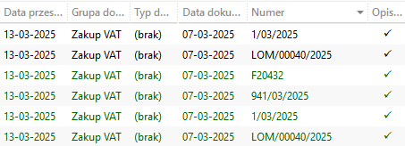

Biuro Rachunkowe Ponitax 21 Napisano 13 Marca 2025 Udostępnij Napisano 13 Marca 2025 w Sortowanie i flitrowanie danych w Portalu Dokumentów W dniu 10.07.2024 o 11:45, Infobot nexo napisał: Zgłoszenie zostało zrealizowane w wersji 51.0.3. Fragment listy zmian: Sortowanie listy Dokumentów pobranych W Portalu Dokumentów poprawiono mało przejrzyste sortowanie dokumentów, wynikające z domyślnej wartości parametru dostępnego w funkcjonalności laboratoryjnej dokumentów KSeF. Niestety u mnie nadal występuje problem z sortowaniem pobranych dokumentów (nawet w obrębie tego samego dnia): Mam włączony moduł KSeF i dostałem kiedyś na forum odpowiedź, że w związku z tym sortowanie odbywa się wyłącznie w obrębie jednego dnia (po co?), ale dzisiaj nie sortuje w ogóle. Program uruchamiałem ponownie, ale to nie pomaga. Link to postu
Kacper Panek 432 Napisano 17 Marca 2025 Udostępnij Napisano 17 Marca 2025 w Sortowanie i flitrowanie danych w Portalu Dokumentów Dzień dobry, czy problem dotyczy wyłącznie kolumny Numer, czy dla sortowania według innych kolumn również pojawiają się problemy? Z której wersji programu Państwo korzystają? Link to postu

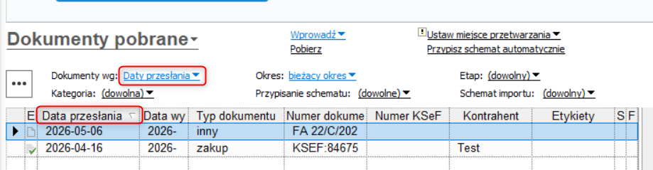

Elżbieta Dowlaszewicz 3 Napisano 29 Kwietnia Udostępnij Napisano 29 Kwietnia w Sortowanie i flitrowanie danych w Portalu Dokumentów Witam, w dokumentach pobranych data przesłania nie odpowiada dacie przesłania z portalu tylko dacie przesłania danej faktury do KSEF. Czy jest mozliwosc aby widziec dokuemnty według daty przesłania ich przez klienta z portalu. W przypadku OCr tak to własnie działa Link to postu
Kacper Panek 432 Napisano 30 Kwietnia Udostępnij Napisano 30 Kwietnia w Sortowanie i flitrowanie danych w Portalu Dokumentów Dzień dobry, proszę o wskazanie konkretnych pól w Portalu Dokumentów oraz w Dokumentach pobranych w programie księgowym. Link to postu
Elżbieta Dowlaszewicz 3 Napisano 5 Maja Udostępnij Napisano 5 Maja w Sortowanie i flitrowanie danych w Portalu Dokumentów chodzi mi o to zeby filtrowac dokeumnty w dokumentach pobranych według daty ich przesłania przez klienta. Przkład: Mam faktury za zakup towaru. Ujmuje je w VAT oraz w ksiegach w momencie kiedy towar zostanie przyjety- powstanie do niego PZ. Klient w chwili kiedy wystawi PZ przesyła dokeumnt przez portal w komentarzy wpisujac numer PZ ale nie wpisuje daty przyjęcia. Faktura jest np z kwietnia a PZ jest w maju bo wtedy towar dotarł. Pobierajac dokeumnty ta faktura wpada mi do kwietnia a fajnie jakby była możliwość dodania kolumny z data przesłania dokeumntu prze klienta Link to postu
Kacper Panek 432 Napisano 6 Maja Udostępnij Napisano 6 Maja w Sortowanie i flitrowanie danych w Portalu Dokumentów Dzień dobry, w module Dokumenty pobrane można korzystać z kolumny Data przesłania: Link to postu
