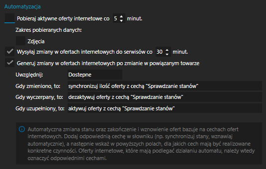

W parametrach ofert internetowych w automatyzacji mam włączone generowanie i wysyłanie zmian w ofertach:

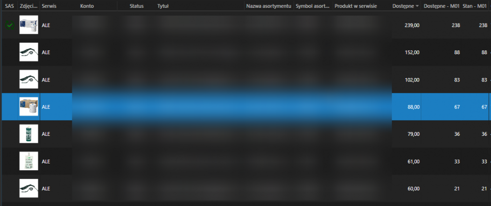

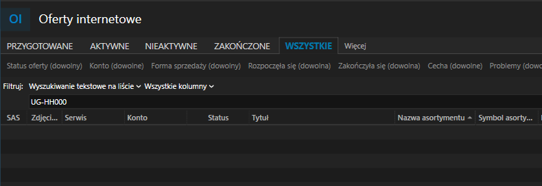

Jednak od wczoraj nie ma żadnej oczekującej zmiany dla ilości produktów:

Same ustawienia są ok. Stan powinien być przeliczony po zmianie stanu/dostępności w danym towarze, np poprzez wystawienie jakiegoś dokumentu w Subiekcie. Czy taka zmiana występuje?
Jeśli zakupy występują tylko na Allegro to mechanizm nie generuje żadnej zmiany, ponieważ Allegro zmniejsza liczbę dostępnych w ofercie sztuk więc tam zawsze jest stan poprawny.

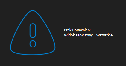

Co do parametrów automatyzacji ofert, to dodam przy okazji, że konfiguracja owych parametrów po aktualizacji do 51.0.x już nie wywala błędu o braku uprawnień dotyczących automatyzacji, tylko "udaje" że zapisuje i przywraca wizualnie poprzednie wartości po ponownym wejściu do parametrów. Przed aktualizacją, w wersji 50.x.x w momencie kliknięcia na "Zapisz" prawidłowo wyskakiwał błąd o braku uprawnień w dymku. Filmik poniżej:

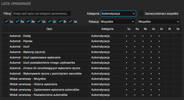

Najlepiej by było podesłać do nas listę uprawnień jakie posiadasz, albo jakie są odebrane to wtedy moglibyśmy sprawdzić działanie automatu + zapis tych parametrów.
Co do moich uprawnień dotyczących automatyzacji... 😅

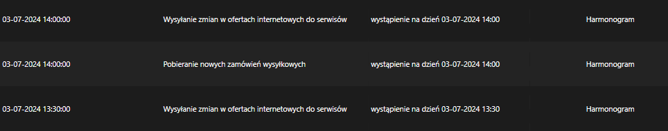

Tu wygląda na to że jest czasówka normalna, czyli od pełnej godziny.
Co do mojego problemu z pobieraniem zamówień przez osoby bez uprawnień sprzedażowych, zgaduję, że przypisanie mnie jako jedynego wykonawcę w automacie rozwiązałoby mój problem?
Jedynym zdziwieniem jest fakt, że automat próbuje synchronizować asortyment z ofertami, które... nie istnieją dla danego asortymentu. Chyba, że to celowe działanie.
